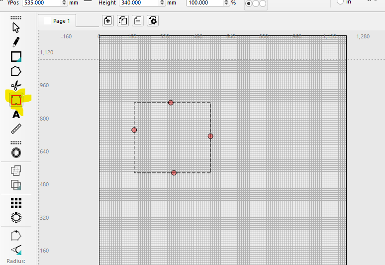

Hallo,
hat von euch schon jemand in Millmage die ADD TABS funktion ausprobiert? wenn ich nur ein rechteck zeichne und dieses mit 4 Tabs versehen möchte, damit mir das Bauteil nicht durchfällt, verschwinden die 4 grünen Punkte jedesmal. Gibt es hierzu eine Lösung oder funktioniert das bei anderen Benutzern?
Danke für eure Unterstützung

If it’s like lightburn they only show when you have layers window or the tabs icon selected.

Danke Kallenberger,
ich habe soeben gesehen, wenn man sich die vorschau ansieht, sind die haltebrücken mit eingezeichnet. Aber ich möchte diese doch auch verschieben können an bestimmte positionen. Wenn diese aber immer gleich wieder verschwinden, geht das nicht.

haven t used tabs in a while just checked and they are working , to view them click on highlighted box that will bring them up than u just click the one u want to move and drag it

Hy Terry,
Thank you very much for the quick response! Your answer was the solution. 🙂
It would be a great improvement to have a toggle (like an eye icon) in the operations panel to permanently show or hide tab indicators on the workspace without having to remain in the Tab Edit mode.
