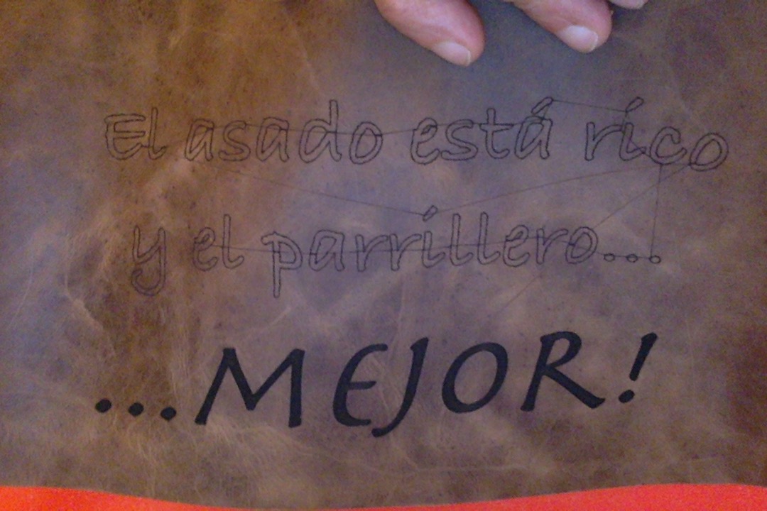

Al grabar aparecen las líneas de desplazamiento en el trabajo
Al grabar en cuero me aparecen las líneas de desplazamiento del laser y no encuentro el parámetro para eliminarlas. Agradeceré la ayuda.
Saludos
Check your machine configuration. Do you have $32=0? If so, try changing this to $32=1.
Gracias por su respuesta, lamentablemente soy nuevo en este mundo y no me manejo con controles de consola, alguna otra idea?
Gracias
Saludos
There are a couple of ways of handling this but let’s try the easier way.
  1. Go to Edit->Machine Settings
  2. First take a backup of your current settings by saving the settings to a file
  3. Look through the list for $32 and review the setting
  4. If it is currently set to 0, change it to 1.
  5. Then push write to make it permanent
Retest and report back here.
