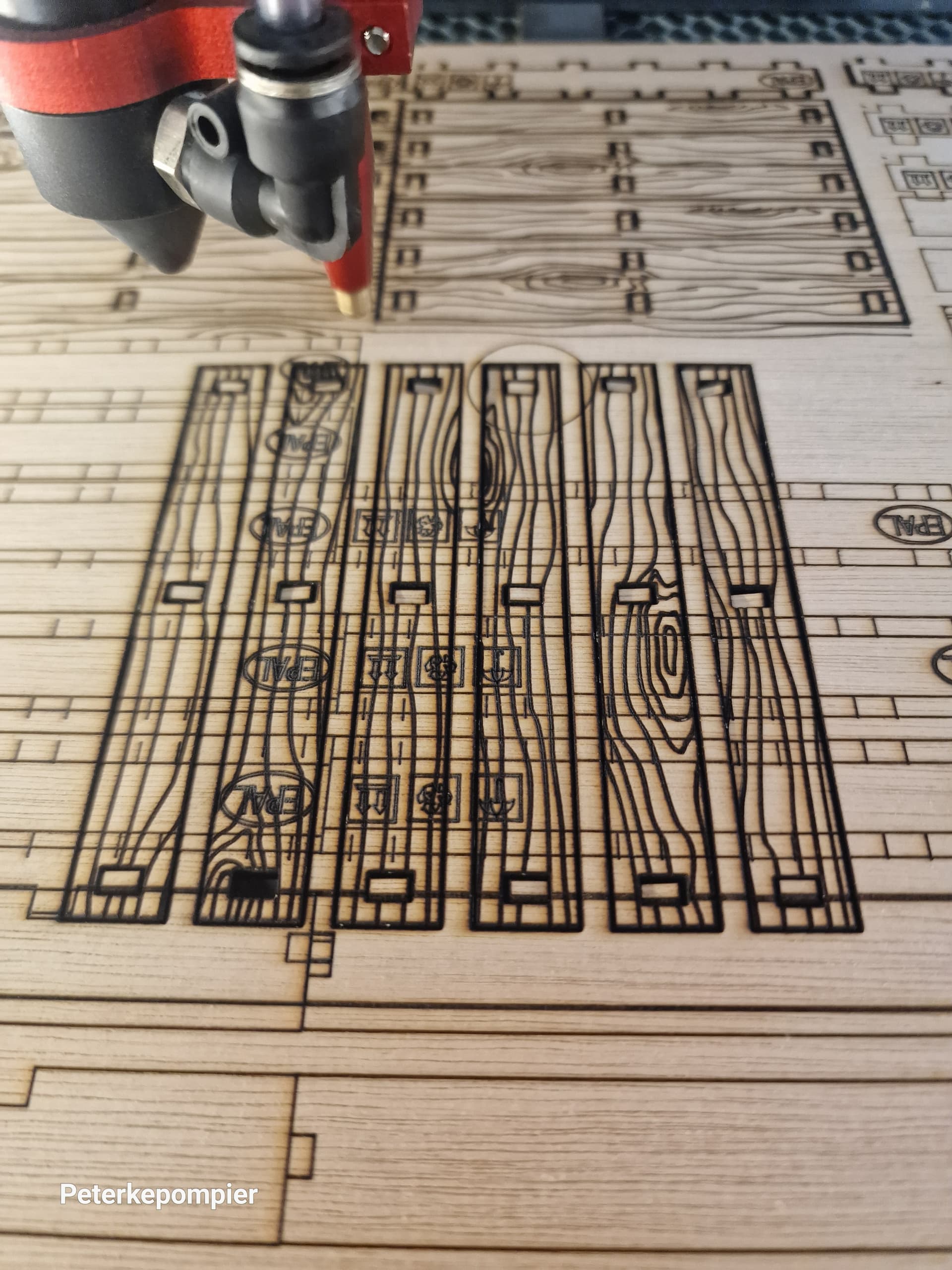

A question, if I laser 1 drawing I get this

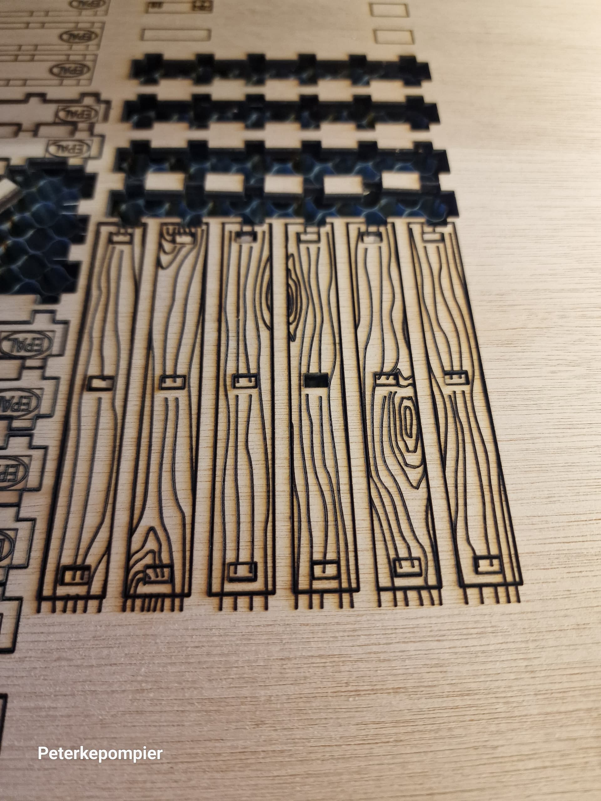

But if I laser multiple them next to each other I get this
Is that hardware related or software or ruida or lightburn
bedoel je de lijntjes die buiten het rechthoek (plank) komen?
do you mean the lines that come outside the rectangle (shelf)?
lijkt me eerder een hardware probleem te zijn. bvb je snelheid te hoog zodat er met regelmaat stappen verloren gaan. zo heb ik bij mijn machine de snelheid moeten minder zetten bij snelle verplaatsingen tssn de objecten, waar er dus niet gelaserd wordt. de motoren konden gewoon niet volgen.
seems more like a hardware problem to me. For example, your speed is too high so that steps are regularly lost. for example, I had to reduce the speed of my machine when moving quickly between the objects, where there is no lasering. the engines just couldn’t keep up.
15mm/s is toch niet te snel, want als het dat was dan zou de 1ste tekenening ook zo moeten zijn als je er meerdere doet
15mm/s isn’t too fast, because if it was then the 1st drawing should be the same if you do several
It would be useful if you could share the project file with us please and some screen shots, settings etc. How are you sending the file to the cutter? How are you duplicating this object?

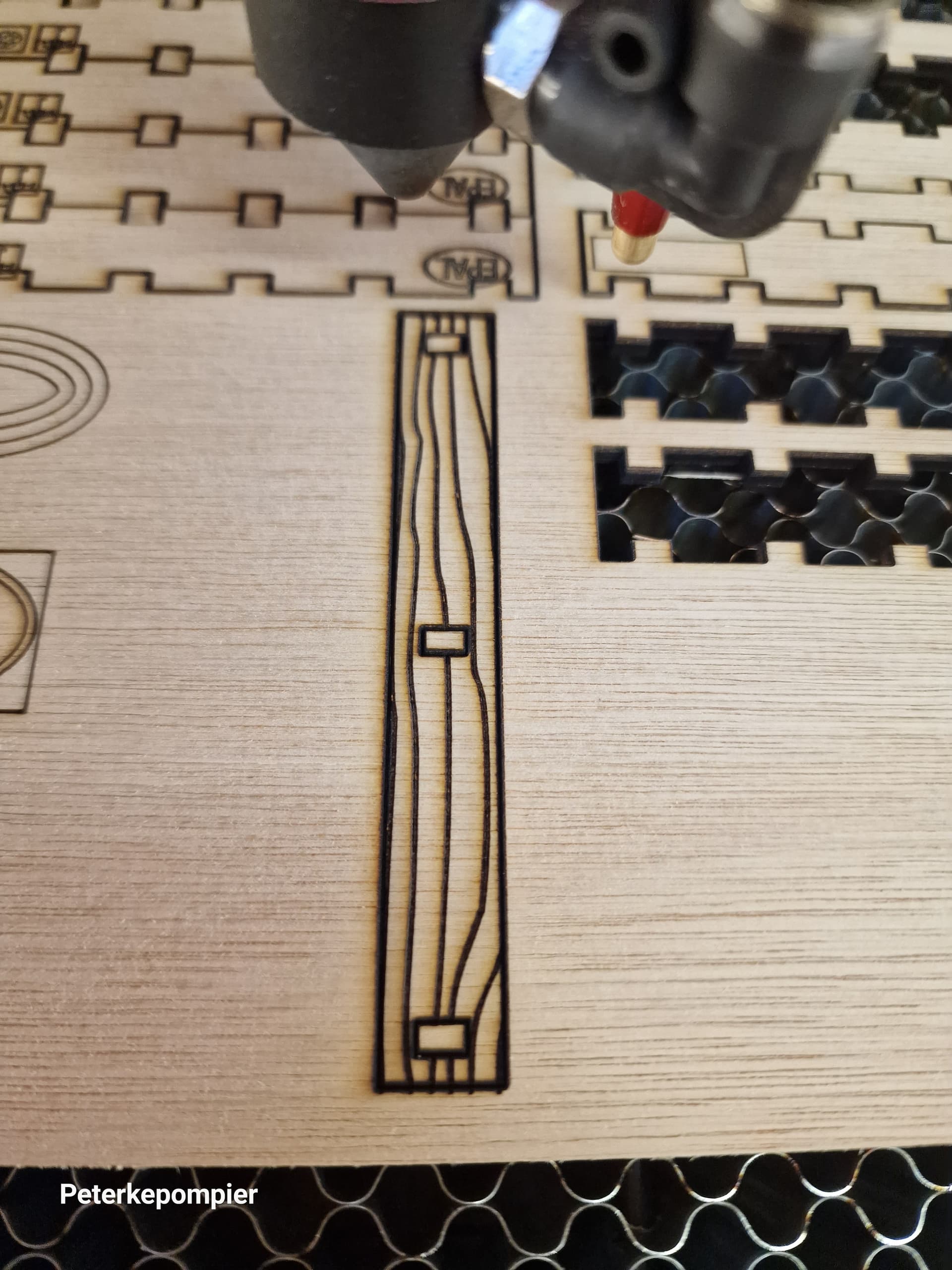

I found the problem, in ruida’s settings my PWM Rising Edge Valid on the x-axis was not checken now is het perfect, chek foto
