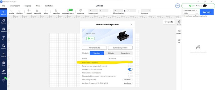

Sto cercando il sistema per disattivare l’allerta fuoco solo mentre taglio la pelle.
ho provato aumentando velocità e scendendo fino al 10% di potenza, ma si attiva sempre l’allarme e blocca il taglio.
Qualcuno può darmi un suggerimento?

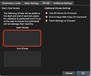

Thinking again, a cheeky way of doing it is:
Duplicate your laser (right click in the Devices menu), append “Leather” to one of them, and enter the command to turn off the flame sensor in the “Start Code” here:
Add the command to turn on the sensor in the other laser’s Start Gcode and select the devices depending on the material.
Let me know if that works, if you give it a try.
Ti sono infinitamente grato
Mi hai aiutato a risolvere il problema agendo sulla console

Can you tell us the command to turn the sensor on and off, for future visitors?
Poichè all’interno di Lightburn non trovavo nulla, ho utilizzato la consolle del programma Atomstack Studio (come da immagine allegata).
Ogni volta bisogna abilitare / disabilitare il comando
Per sicurezza lo attivo quando finisco il taglio della pelle!
Thank you for sharing how it can be controlled in Atomstack’s software.
I couldn’t find a GCode to control this in LightBurn.
On that note, Please be careful and always stay next to the laser whenever it is running!
If you have switched off the sensor, the " Auto Fire Extinguisher" feature of the Hurricane stop working!
