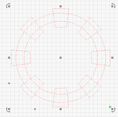

Veamos, estoy trabajando en una pieza, que contiene el siguiente diseño:
Se trata un grabado de dos círculos, en una pieza de MDF (superfície A). Los dos círculos del dibujo van grabados, pero necesito eliminar (cortando) los espacios B, de manera que los dos círculos queden unidos mediante las zonas en blanco.

Start by duplicating your 2 circles and placing the duplicate on a separate layer. Hide the original layer, then group the remainig circles. Add your rectangles or polygons where you want them, make sure they overlap the circles. Select all your rectangles and group them. Now, with the group of rectangles selected, shift select the circle group. Open the Boolean Assistant and choose the one that give the results you want.
In this case I believe Intersection will give the desired result.
Then show the original circle layer and set your laser appropriately to cut the rectangles and engrave the circles.
If you want the cutouts to be within the engraved area rather than cut on the line, reduce the size of your duplicated circles before performing the boolean operation.
Gracias por la atención y la ayuda, Thelmuth, funciona. Ya lo tengo hecho. Era algo que debería saber, por qué ya lo había hecho, però estaba bloqueado.
