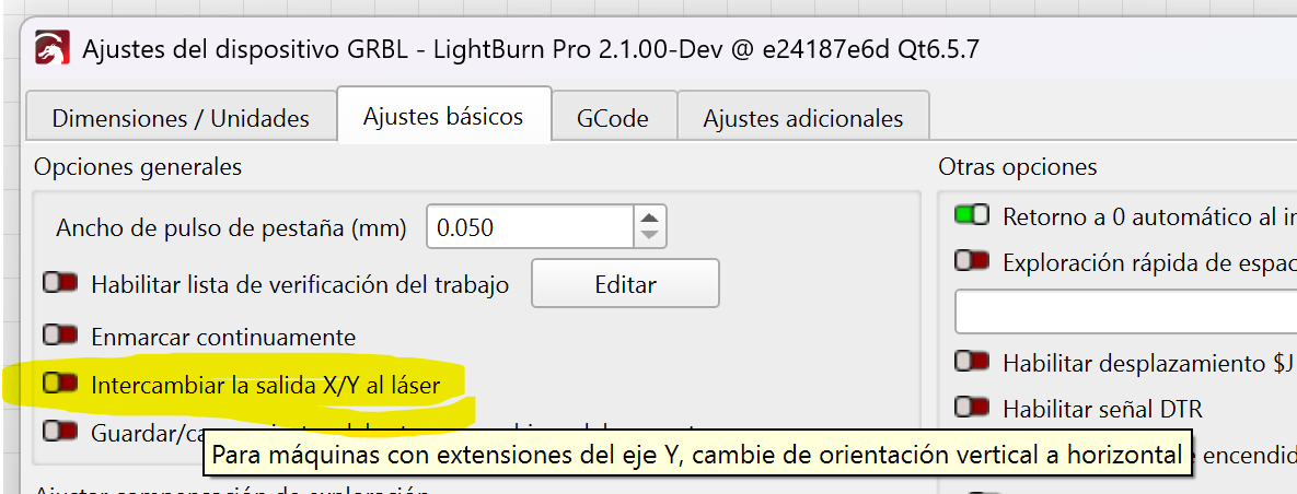

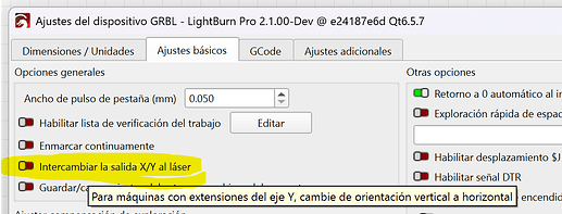

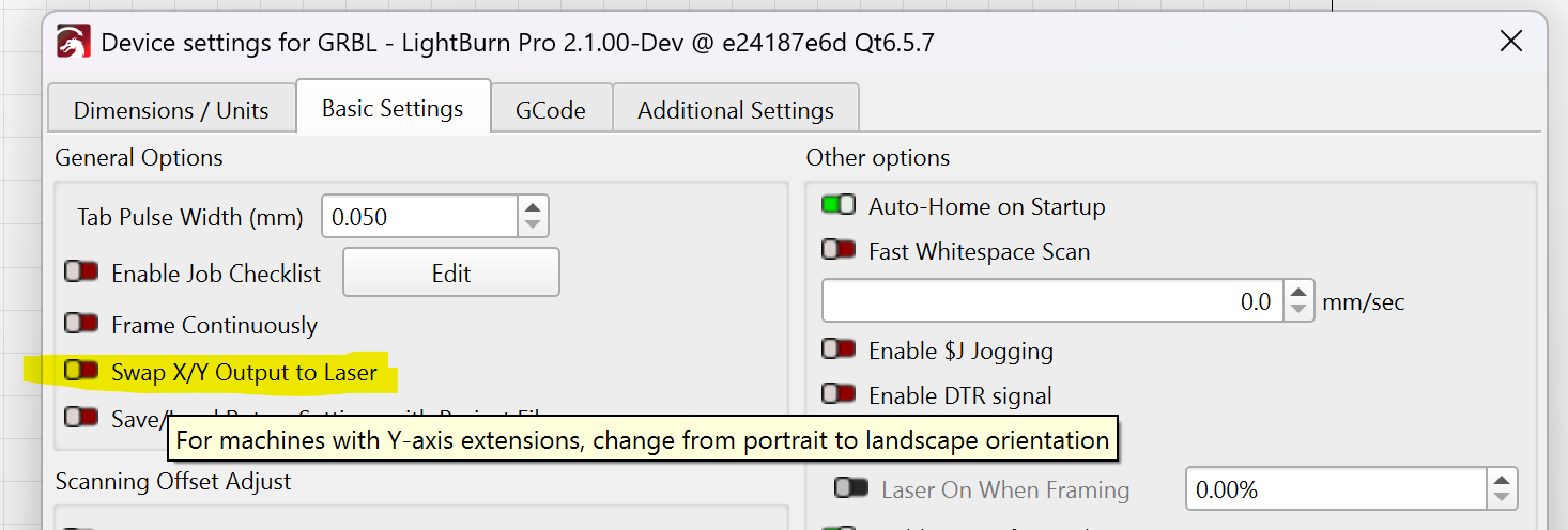

If your laser is A4 size and you’re trying to rotate the canvas because your laser is rotated, we do have an option for that here:

Si tu láser es de tamaño A4 y quieres rotar el lienzo porque tu láser está rotado, tenemos una opción aquí:
