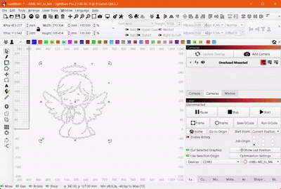

How do I get a cutting line around the image so that the image is engraved and then cut out?
Thanks in advance, Ronald

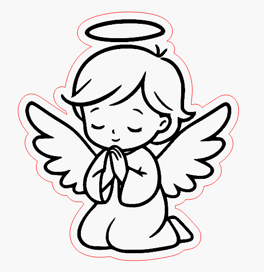

If it’s not yet a vector image, trace it. Then apply an offset around it at the desired distance. Set the new offset shape to cut. It will look like this:
bedankt voor je reactie
het is een vector bestand hoe pak ik het dan aan
