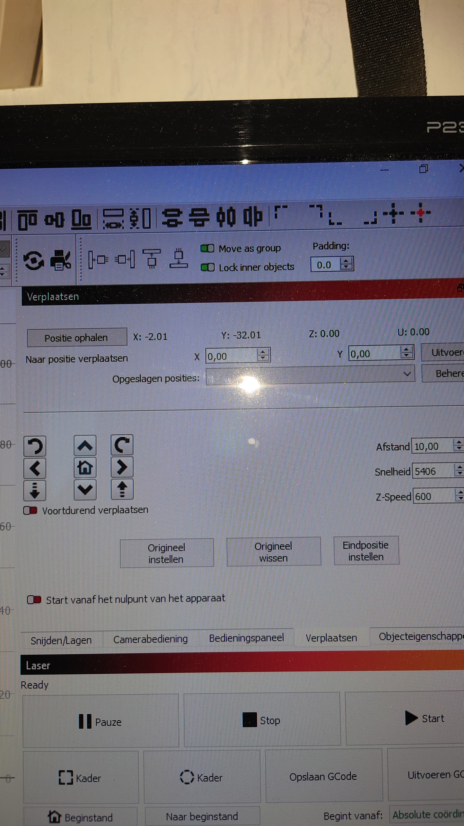

Nou als ik in Lightburn op nul(home) een vierkant teken. En dan frame doe zie je dat in het bewegend beeld de laser uit de hoek gaat en dan eindigt op nul na het framen. Maar dan staat hij niet in de onderhoek wat normaal nul is. Die staat nu in de min de onderhoek. Op de ene foto zie je ook dat de laser in de home stand buiten het bed staat. Ik heb alles nagelopen maar kan de oorzaak niet vinden. De Honeycomb ligt vanaf de eerste dag al zo en dat was altijd nul de hoek. Zou ie zoals op de foto met het rondje met de pijl staat de laser in home buiten het bed van de laser. En als ik dan wat op nul op het bed te keken gaat de laser uit - 33 naar nul. Hoe kan ik me nul weer nul laten zijn op home

Nou hij deed het bij mij goed tot de laatste update toen begon het
ik krijg steeds error:5
Homing-cyclus is niet ingeschakeld in uw Grbl-instellingen
hoe kan ik dat oplossen
@ Rene Hoogewerff grbl $20 en $21 aanpassen??
waar kan ik dat vinden en waarin moet ik dat veranderen
heb het gevonden .maar hoe veranderen en waar in
