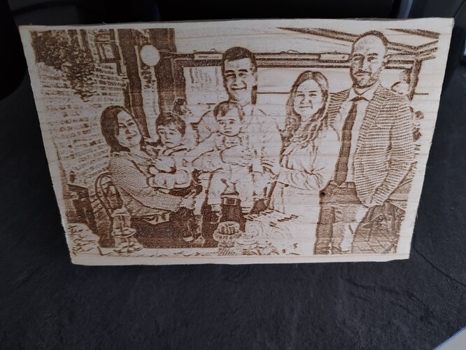

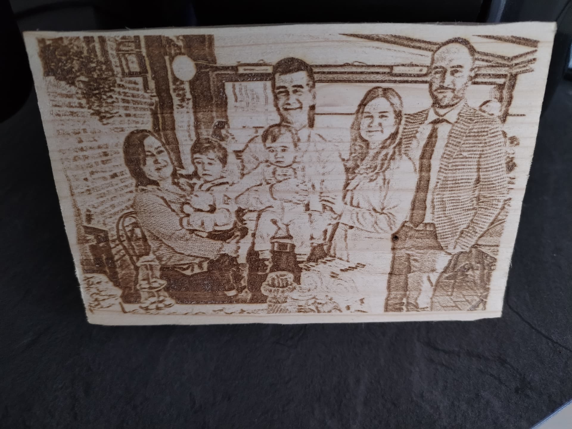

Devo ancora lavorarci molto
Ecco una prima foto incisa:
Macchinario laser auto costruito
Laser da 5w
Velocità 2000
Potenza 75
0.07 intervallo linea
2 passaggi
