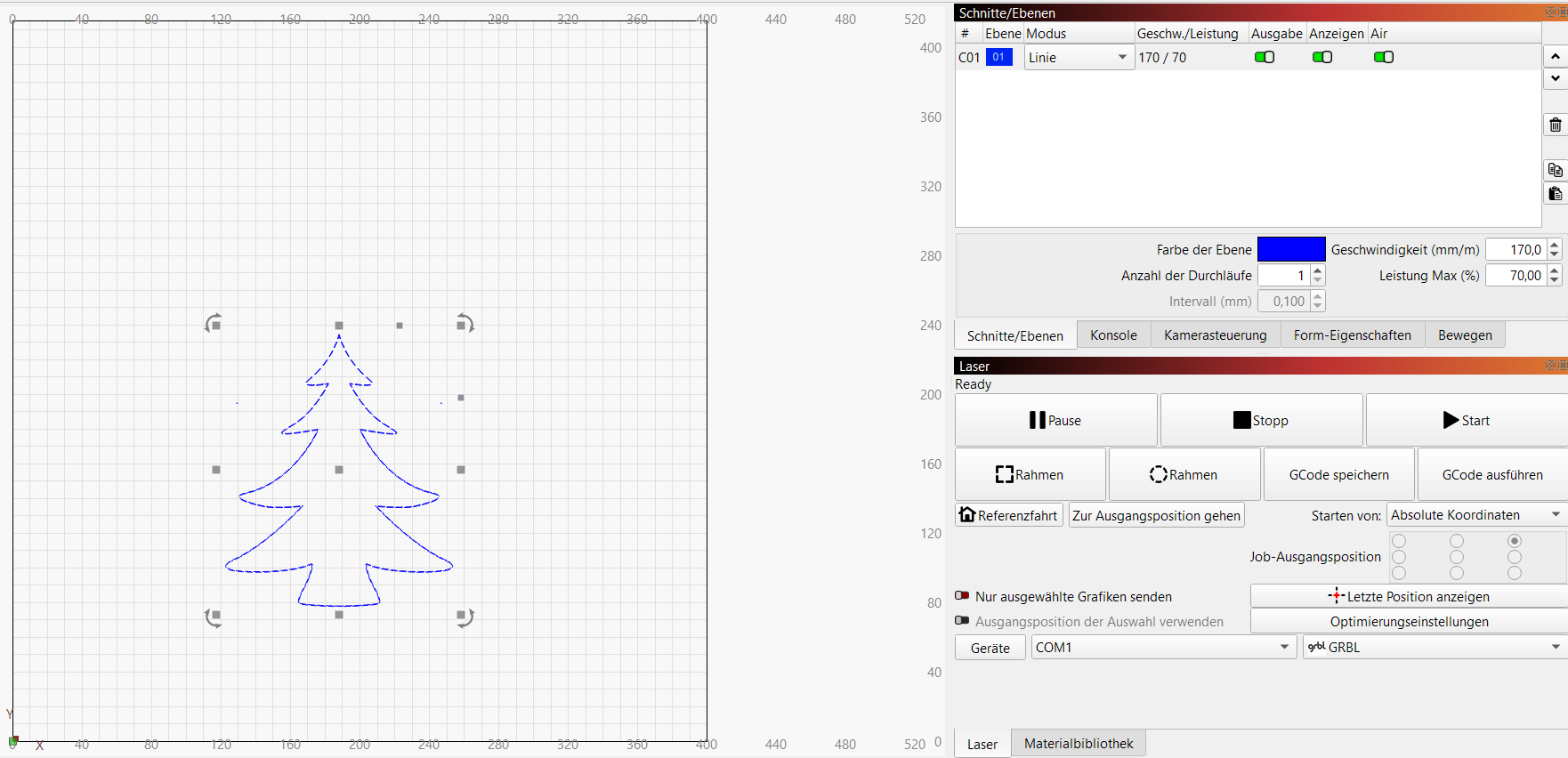

Ich habe eine Datei (png), die nur die Hälfte eines Engels darstellt. Mann soll den Rest spiegeln. Ich habe das Bild mit der Hälfte in ein svg umgewandelt, dann in Lightburn (Vers 2.05) importiert, dort das Vektorbild dupliziert, auseinander gezogen, die linke Seite vertikal gespiegelt und anschließend mit den Pfeiltasten nach Sicht unter Berücksichtigung der y Werte zusammengeschoben. Hat auch alles super geklappt. Gruppiert und ab in den Creality Laser. Laser gestartet. Er fängt oben an und fährt die rechte Seite herunter bis er an der untersten Stelle angekommen ist. Statt nun weiter nach links oben zu fahren, fährt er die rechte Seite erneut ab - von unten nach oben! Da er aber beim ersten Mal schon durchs Holz war, führt das schnell zu einem Brand und der Laser piepst wahnsinnig laut - Brandmeldung Alarm. Ich habe überprüft, ob die Linien doppelt sind. Sind sie aber nicht!!!
Die Frage ist nun, warum fährt er den Pfad doppelt und was kann ich nun tun???

Gruppieren nützt hier auch gar nichts. Du solltest eher beide Teile markieren und dann “Auto Join Selected Shapes” ausprobieren, oder du gehst in den Knoten-Modus und schiebst die Endpunkt aufeinander. Dann verbindet LB die beiden zu einer Form.
Da es zwei völlig unabhängige Linien sind, ist das auch korrekt so. Wenn du zwei Durchgänge eingestellt hast, macht er erst die eine Linie fertig und dann die andere.
Da ist schon was grundsätzlich falsch. Was schneidest du denn da? Wenn du ein zweites Mal durch ein bereits geschnittenes Material fährst, sollte da überhaupt nichts brennen. Das klingt nach sehr falschen Einstellungen.
Mach mal einen Screenshot vom LB-Fenster und ein Foto vom Objekt im Laser.
es ist ein 40W Diodenlaser. Das zusammenschieben reichte bei diesem einfachen Objekt völlig. Natürlich war nur ein Durchgang eingestellt! Ich schneide hier 10mm Holz.

hier der Sctreenshot vom Lightburn

Das ist ganz schlecht. Je dicker das Holz, desto mehr Durchgänge sollte man fahren. Wenn du so langsam fährst, ist die Brandgefahr sehr hoch, zudem werden deine Kanten tiefschwarz und verkohlt. In deinem Profil steht 22W, damit würde ich sagen solltest du mindestens 1200mm/min fahren, und dann gucken, wie viele Durchgänge du beim Schneiden benötigst. Du wirst schönere Kanten haben und sogar schneller fertig sein.
Dass er zweimal über die Kanten fährt stimmt nicht, dein Baum besteht aus zwei Linien. Zoome mal rein, dann siehst du es. In der Vorschau siehst du auch schon, dass er zweimal fährt. Ganz dicht beieinander, so dass du das Material durch den dicken Strahl auch dazwischen verbrennst, was dann zu deinem Feuer führt.
So sieht die untere Kante aus, wo beide Formen zusammentreffen:
Am schnellsten korrigieren kannst du das mit dem Scheren-Werkzeug, damit kannst du die ungewünschten Linien wegschneiden. Alternativ kannst du in deinem Fall auch erst boolesch verschmelzen, dann hast du zwei Formen und kannst entweder die innere oder äußere Form löschen.
Ausgewählte Formen automatisch schließen heißt die Funktion, die hätte aber bei dir gar nicht funktioniert, weil du zwei geschlossene Formen hattest, die übereinander lagen. Da kann er nichts verbinden.

Weil jede Linie in einem Bild ja eine gewisse Dicke hat. LightBurn zeichnet immer den Rand nach, jede Linie hat auf beiden Seiten einen Rand. Um das zu lösen würde man eine Verfolgung der Mittellinie benötigen, das bietet LightBurn aber nicht an. Man kann das in anderen Programmen machen oder man muss in LightBurn die doppelten Linien löschen.
