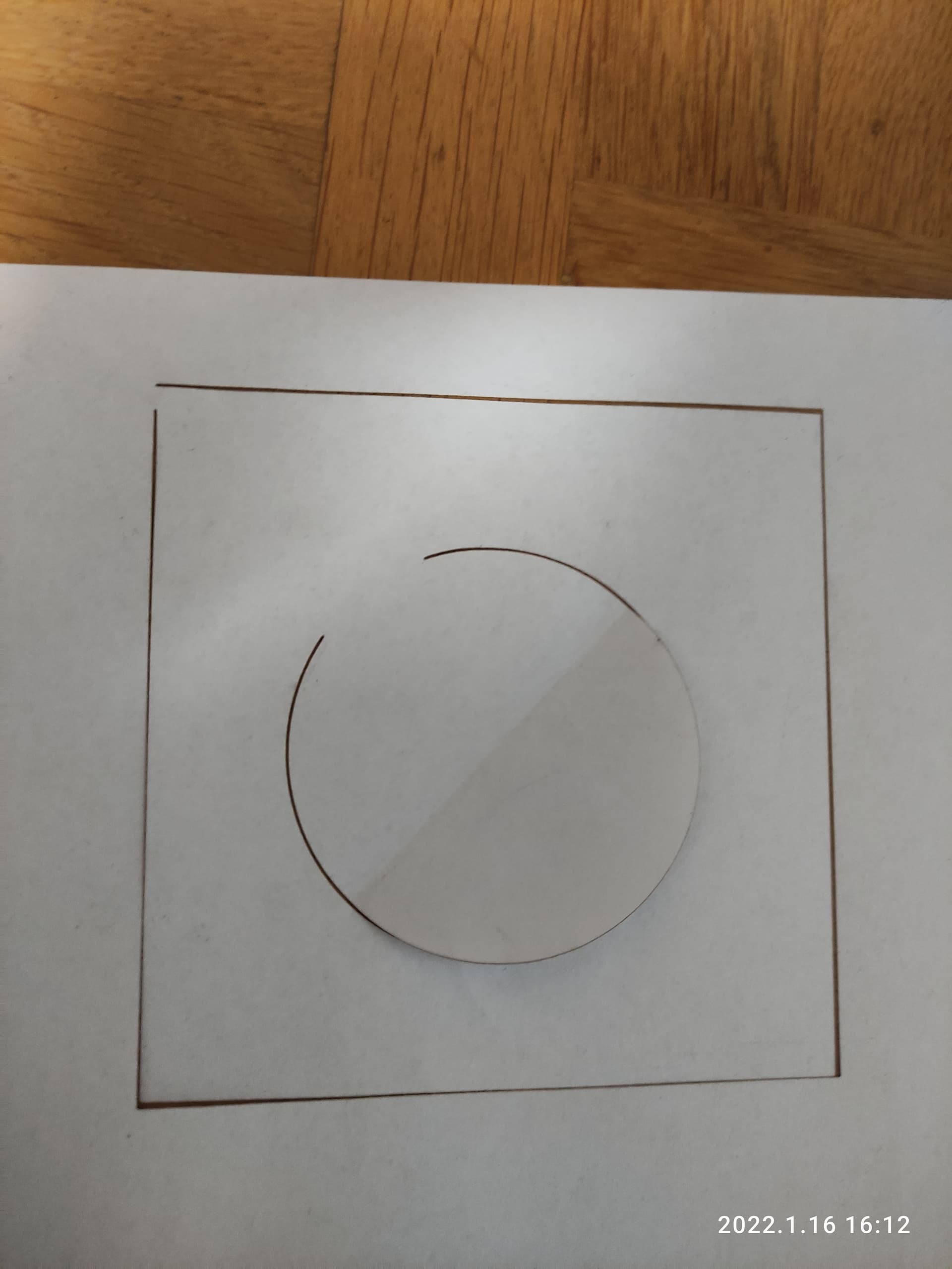

Nun habe ich Testweise ein Rechteck mit 12x12cm und einen Kreis mit 7cm gelasert auf Papier. Das komische ist nun das der Laser nicht dort Endet wo er begonnen hat!?!?
Nun verstehe ich die Welt nicht mehr.
Im Anhang ein Bild davon was ich meine
Lg
This is odd. The calibration process should get you pretty much on perfectly.
Is the latest picture from a different laser or the same laser? This is likely something mechanical but the burn is unusual. What are the burned dimensions?
Can you check your pulleys on the stepper shafts and make sure they are not slipping? Make sure the grub screws are secured tightly against the flat portion of the shaft. Do this for all pulleys.
Update:
Habe nun abermals alles nochmals gemacht aber mit meinem 2ten Laptop.
Nun passen endlich die ganzen Maße und alles ist kalibriert.
Alles läuft nun wie es soll, also beinahe.
Jetzt habe ich nur noch das Problem das alles Spiegelverkehrt gemacht wird.
So wie ich es verstehe muss ich die X Achse umkehren, weil rauf ist runter und runter ist rauf.
Kann ich das irgendwie ändern aber so das dies gleich im Controller gespeichert wird oder ist dies eher nicht zu empfehlen weil dann eventuell was kaputt gehen kann?
