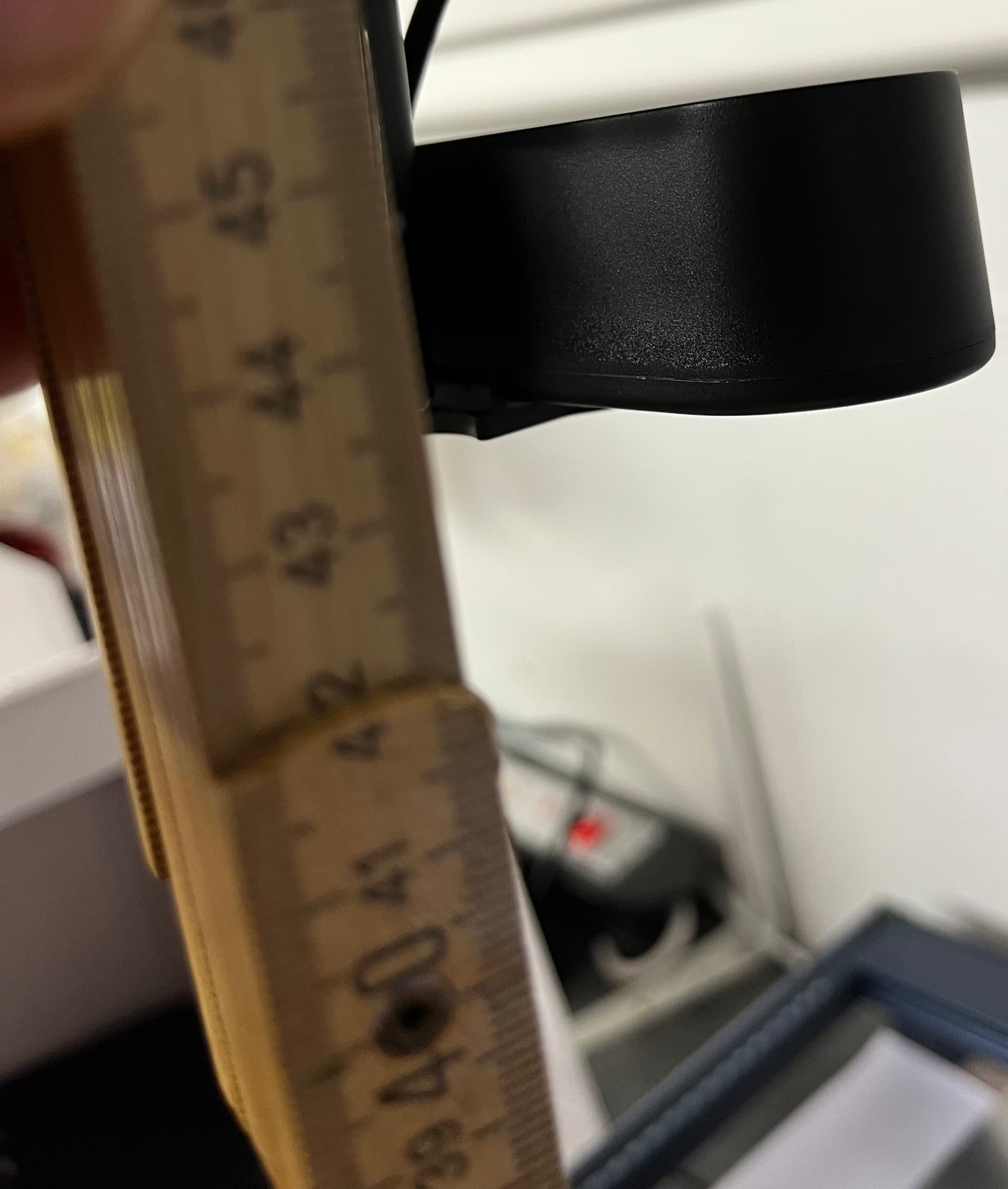

Hallo heute Morgen hat die Kamera funktioniert jetzt passt die Position überhaupt nicht mehr.
Kamera habe ich jetzt zweimal hintereinander eingestellt und kalibriert dennoch lasert da ganz woanders und nicht wie angegeben auf dem Bildschirm?
Kamera normale HD Kamera fest montiert über Laser
Hello this morning the camera worked now the position no longer fits at all.
I have now adjusted the camera twice in a row and calibrated it, but it still lasers somewhere else and not on the screen as stated?
Camera normal HD camera fixed via laser
Are you using Absolute Coords in “Start From” of Laser window?
Yes Start from Absolute Koordinaten
How far off is the position?
Are you certain that the camera is unable to move at all? Perhaps rotating?

That camera mount hardly seems rigid but let’s assume for the moment that it’s not moving.
I can’t get a sense of how much you’re saying the image is shifting. How big is the problem?

Falscher Maßstab beim Kalibrieren. Jetzt mit X Achse +3mm nachstellen klappt es 99% perfekt :ok_hand:
