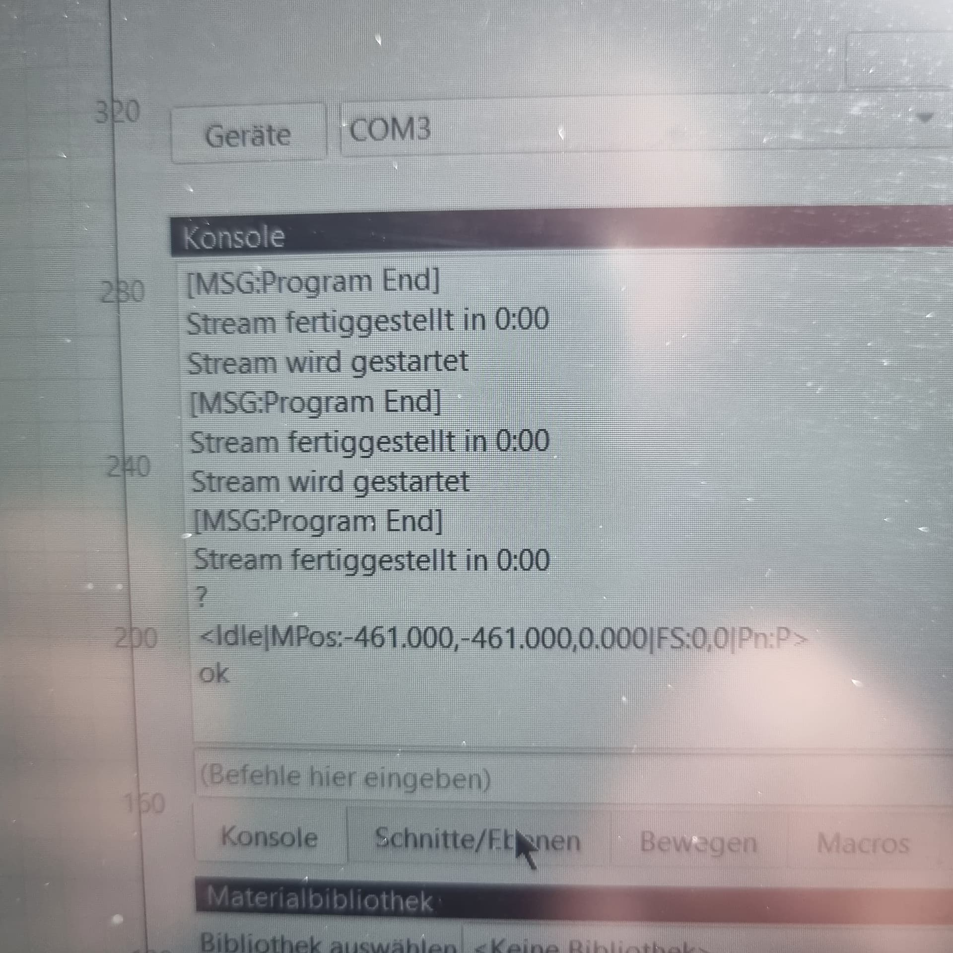

Ich bin am Verzweifeln - mein Atomstack A10 findet seine Homeposition nicht mehr. Habe die Kabelverbindungen zu den Endschalter und Schrittmotoren abgezogen und wieder aufgesteckt und sämtliche Leitungen überprüft. Anschließend habe ich mein Gerät auf Werkseinstellungen eingestellt:
$RST=$ Setzt die Grbl-Einstellungen auf die Standardwerte zurück. <----
$RST=# Löscht die G54-G59 WCS Offsets und die G28/30 Positionen im EEPROM.
Ohne Erfolg. Habe dann das Gerät gelöscht und neu eingerichtet nachdem ich beide Geräte aus- und wieder eingeschaltet habe - auch ohne Ergebnis. Auch das Heruntersetzen der Geschwindigkeit in der Veräteeinstellun blieb erfolglos. Kann es sein, dass in der Konfigurationsdatei von Lightburn etwas gelöscht werden muß?

Sounds like you may have a broken wire to one of the switches. In the Console window, right-click and select Clear Console.
With the laser powered up push or Jog onto both limit switches. In the Console window, enter the ? character. Move the laser off both switches and again enter ? to get a second response. Copy and paste the contents of the Console window in a Reply.
Hallo Mike,

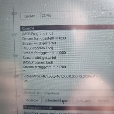

danke für deine schnelle und detaillierte Hilfe. Ich habe es so gemacht wie du es beschrieben hast. Hier ist mein Screenshot.
That |Pn:P> is saying a safety interlock might be activated. I do not know if this is normal. It could be something like a tilt switch, flame sensor, door switch, or something else. It is not showing closure of the X or Y limit switch.
