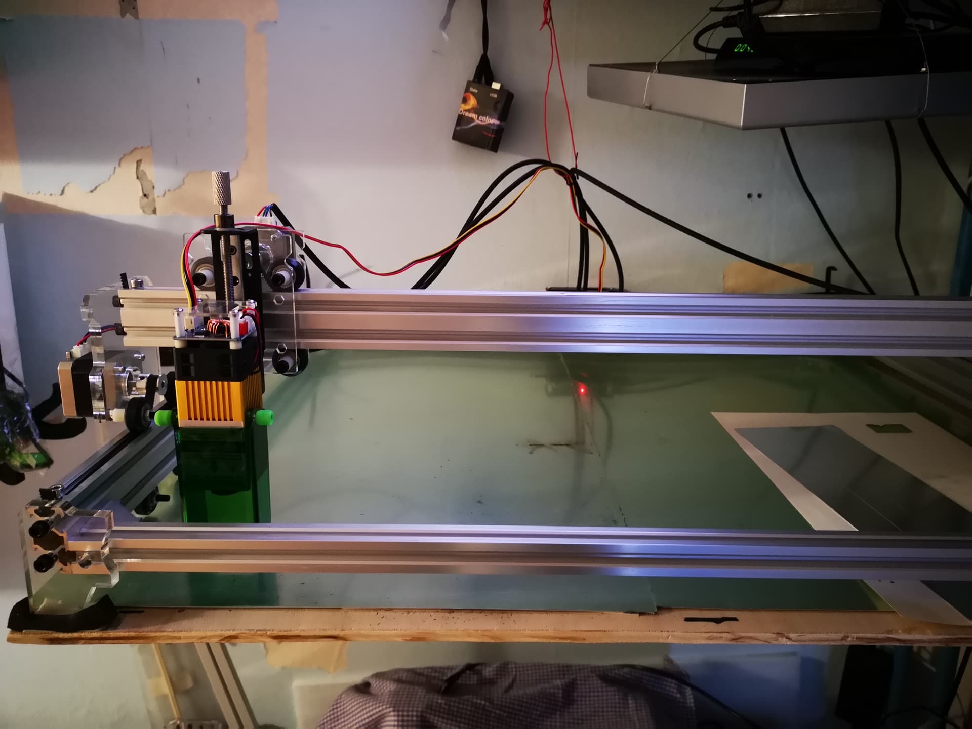

Hallo habe die Test Version ,und würde auch gerne die Vollversion kaufen aber ich bekomme immer eine Fehlermeldung der Schnittliegt möglicherweise außerhalb der Grenzen.Was kann das Sein habe alles schon versucht alles deinstalliert und wieder installiert aber es ändert sich nichts habe den Chinalaser mit 40W Laser Arbeitsbereich 50x60 cm habe ich auch so eigegeben.Laser ist CH341 der große habe aber noch den kleinen CNC3018 pro

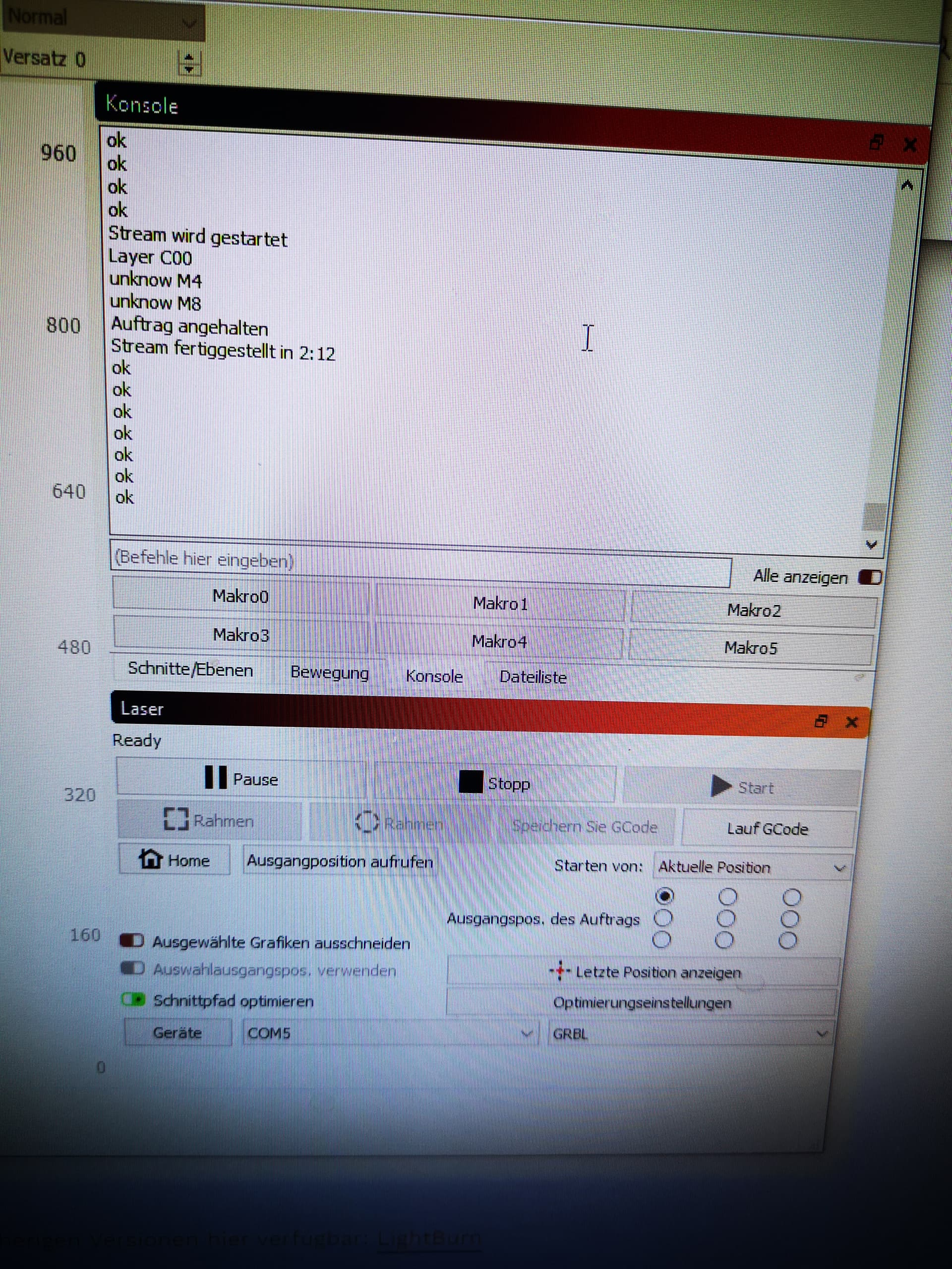

Hallo danke für die Antwort ich habe alles versucht,die Maschine funktioniert alles kann geschaltet werden aber wenn ich go anklicke kommt immer diese Fehlermeldung außer Ihnen hat sich ja auch keiner gemeldet LEIDER alle denken nur an sich Helfen ist vermutlich heute ein Fremdwort naja da muss ich das halt lassen mit Lightburn schade egal wo man hinschreibt es kommen ja doch keine Antworten

What is your work area, which Gerbil profile have you set, what does the $$ command in the console show? …

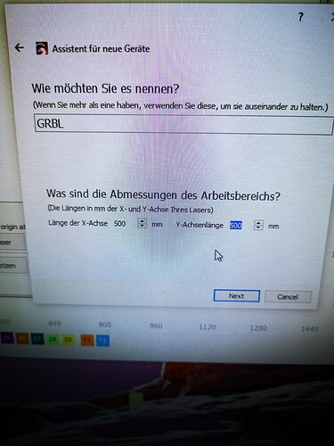

Hallo nein das kann es nicht sein habe ein kleines Objekt in die Mitte gesetzt und immer wieder die Meldung habe bei einstellungen den Arbeitsbereich 500x500 mm gesetzt aber es geht nict es muss doch irgend etwas geben um ALLE eingaben aus dem Programm zu löschen

Can you make a picture from your machine? I will try to “identify” your machine, it may have a different name in other countries.
The 500x500 mm, where did you specify this dimension in LightBurn?

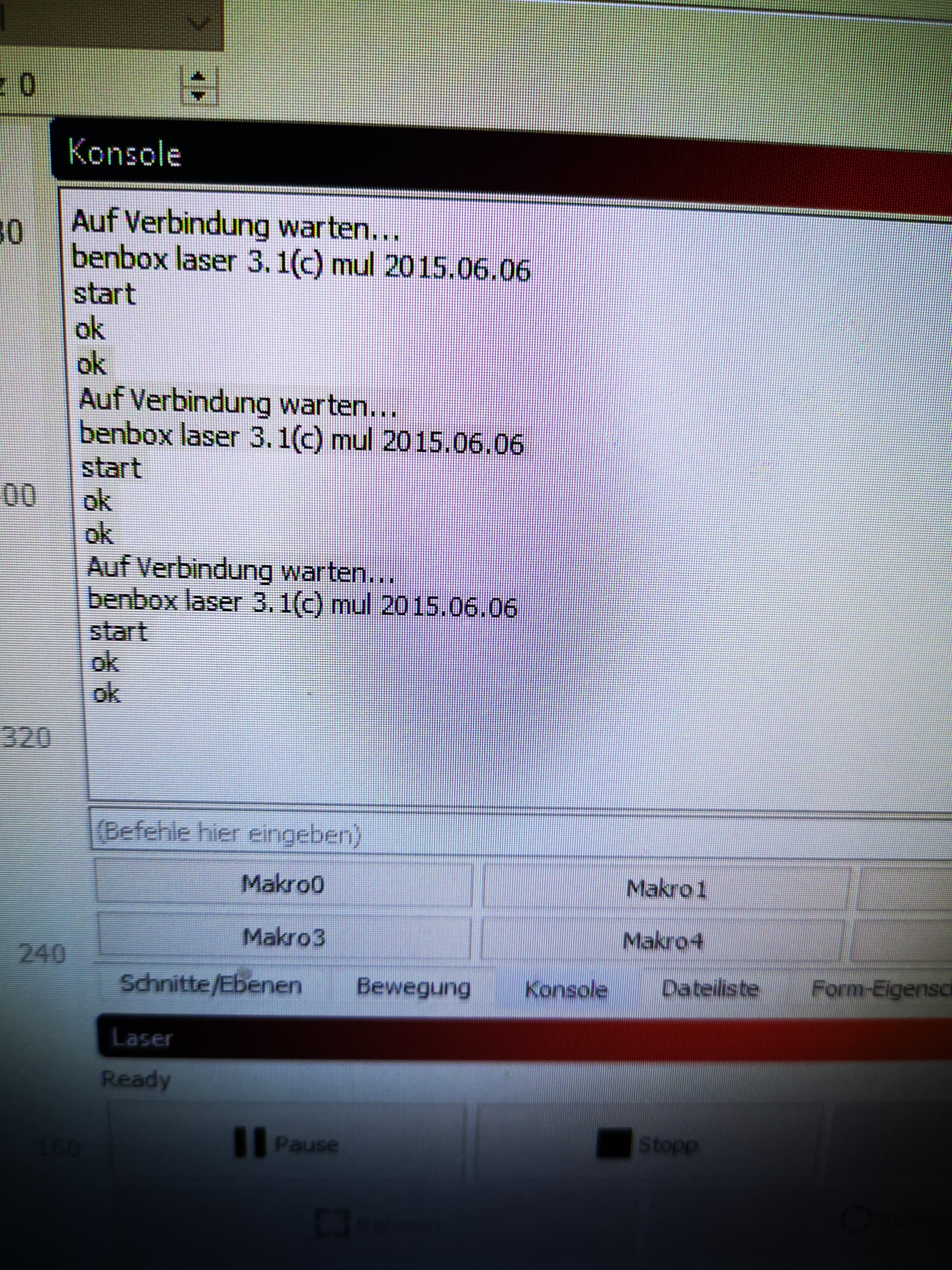

In the console, type $$, (you should get all the relevant information as Gerbil code) copy it all and send it here.

As far as I have found information regarding benbox laser 3.1., It is not supported by LigtBurn directly and people with the same type of machine as you have flashed their controller with Gerbil 1.1 f to be able to use LightBurn. If you are lucky then another member will drop in here who knows how to do it.
The posts that I found here in the search function were a bit old, whether anything has changed on this front I do not know.
