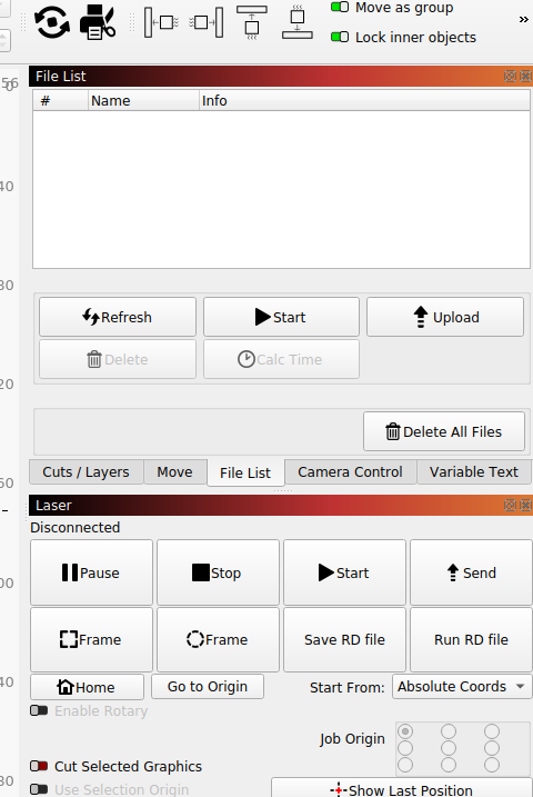

Het geheugen van mijn laser zit vol/ Kan ik via lightburn files verwijderen?
The memory of my laser is full/ Can I delete files via lightburn?
Yes you can do it through the file list tab in the cut/layer window.
If you do not have the tab, use Window → File List to enable it’s appearance.
You will need to refresh it…
Good luck
Ja, u kunt dit doen via het tabblad bestandslijst in het venster knippen / laag.
Als u het tabblad niet hebt, gebruikt u Window → File List om het uiterlijk in te schakelen. U moet het vernieuwen…
Succes
