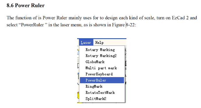

Hola a todos, espero esten bien.
Tengo un laser Mopa de 30W
Necesito la ayuda para poder hacer una regla en una superficie cilíndrica. En el software EZcad viene una herramienta establecida que se llama POWER RULER en Lightburn no veo esta herramienta. Quisiera saber en qué herramienta de Lightburn puedo realizarla.

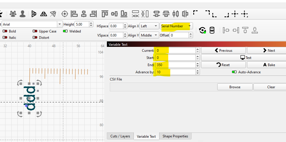

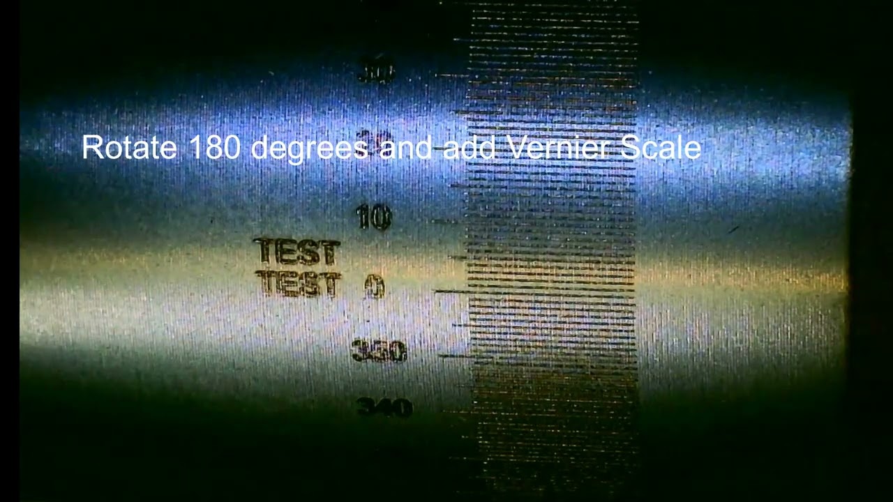

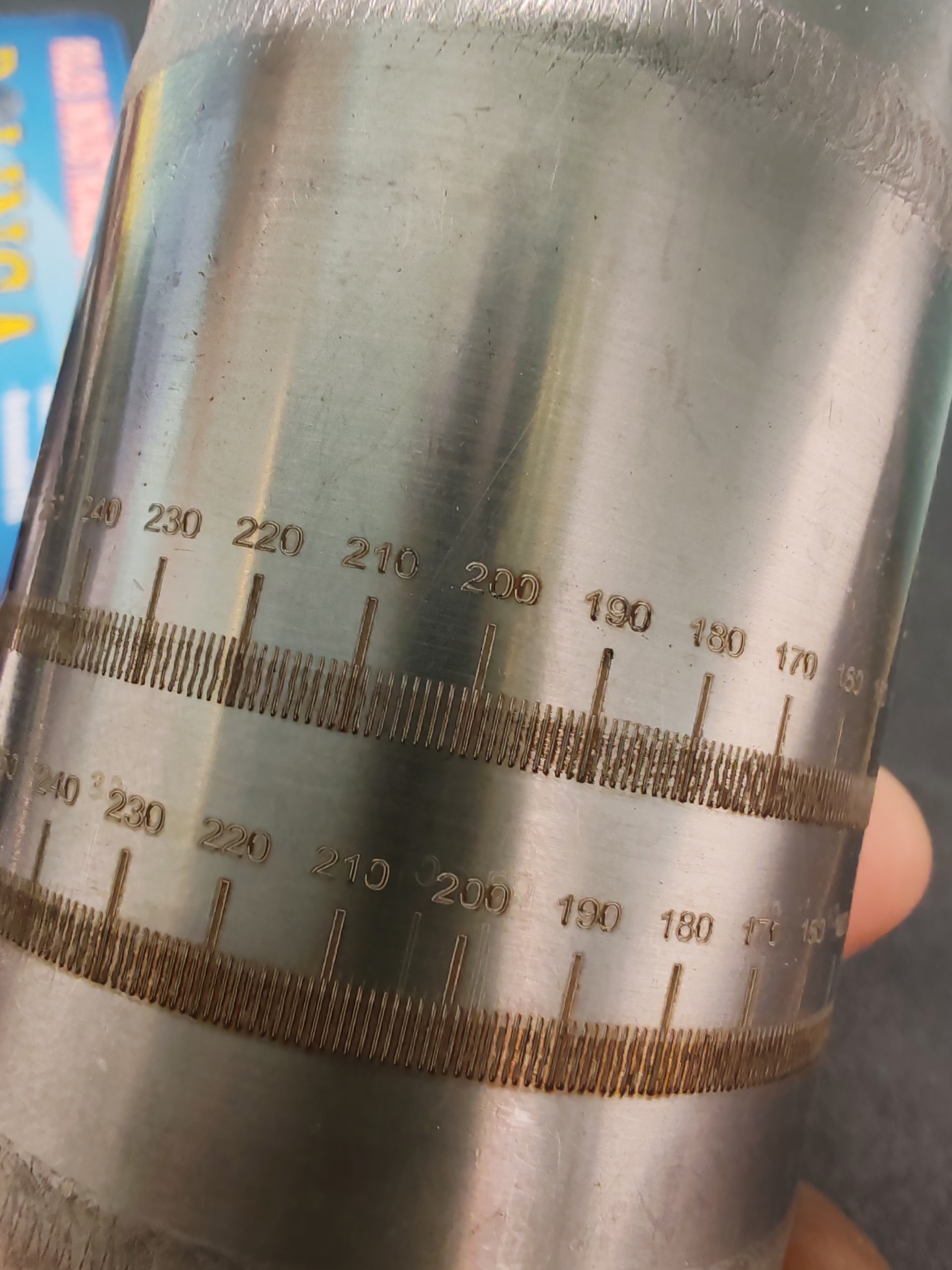

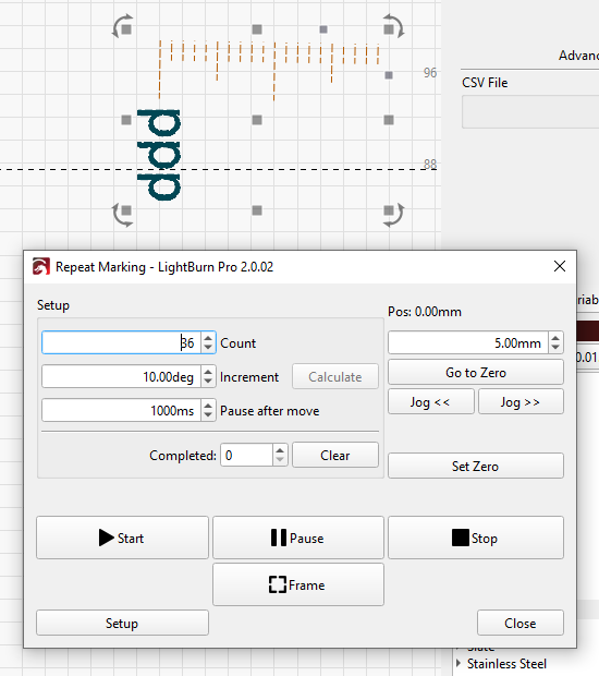

I make these, using repeat marking and variable text. Have to get several factors correct but after you do a couple it gets pretty easy.
Los hago usando marcado repetido y texto variable. Hay que acertar con varios factores, pero después de un par, se vuelve bastante fácil.
