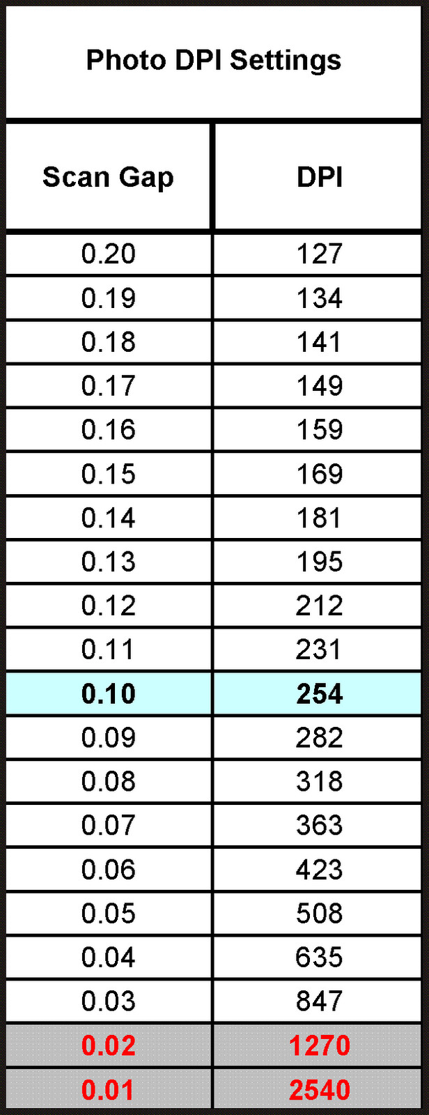

Salut Roswell,
Je vais devoir vérifier où se situe le point 40W pour voir quel sera le dpi maximum.
Voici les spécifications.

Suivant la taille de ton sot faut mettre la valeur du tableau que ce soit dans lightburn ou Imager,tu ne peut pas avoirplus de dpi que ce que ta machine est capable,en correction de lageur de point moi je met 0.004 car mon point fait 0.008 soit la moitie,apres je sait pas si c’est bon pour tout le monde.
