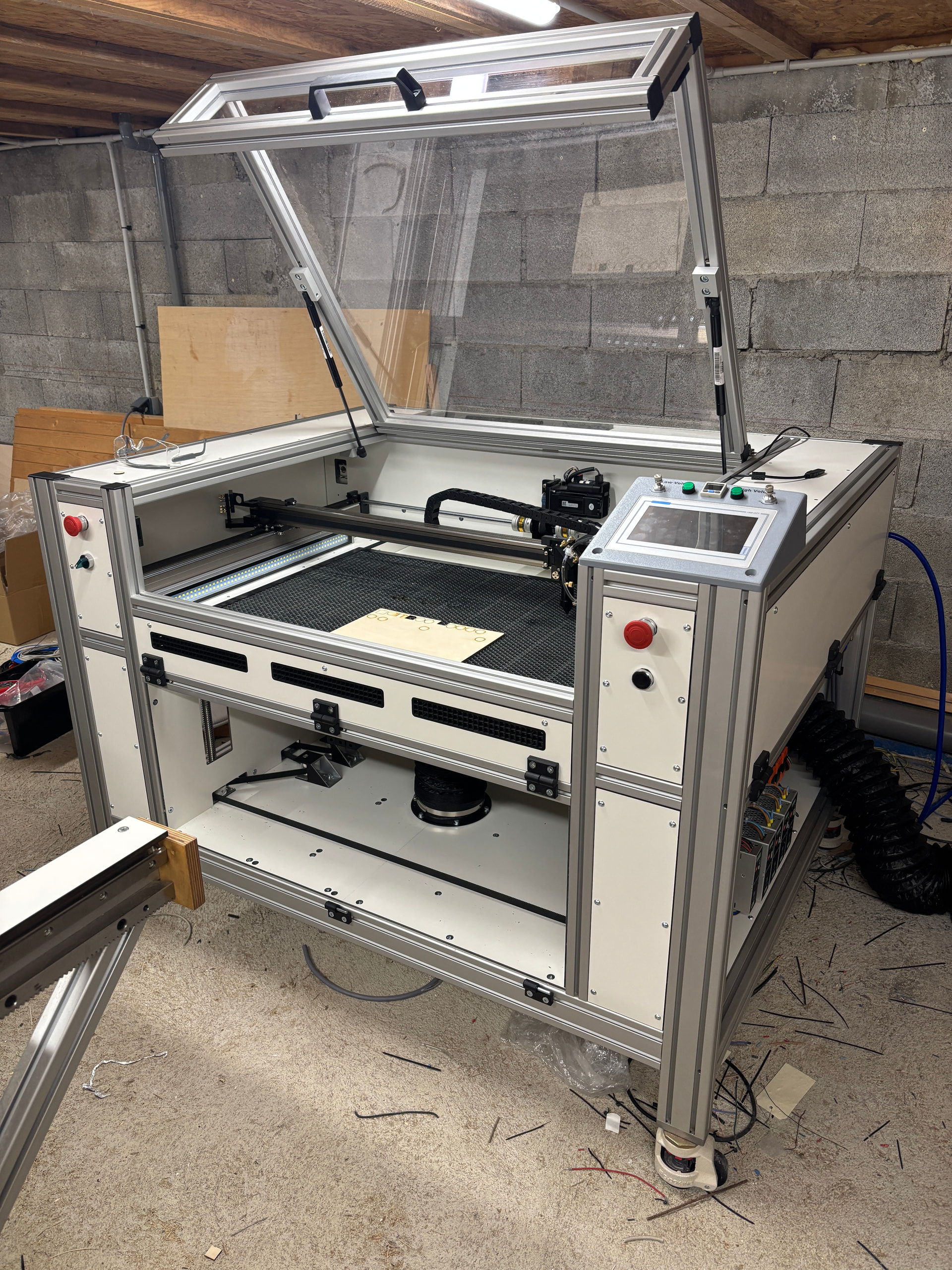

Avant tout je suis débutant et j’ai construis un laser 900x600 avec un laser RF 60W, et un controleur Ruida. J’ai fini le montage et je fais mes premiers essais, je cherche des pistes pour résoudre mes problèmes:

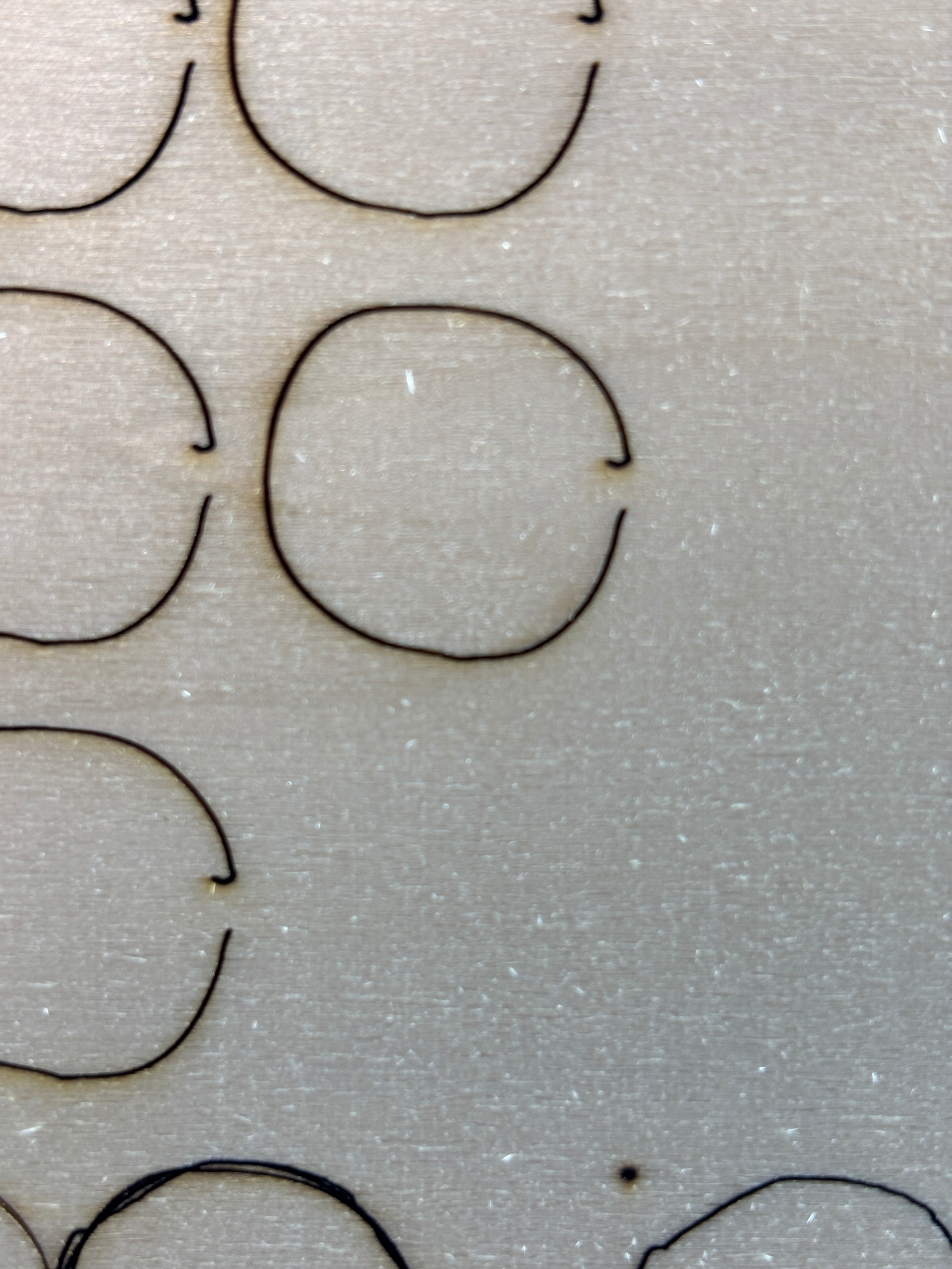

  1. Départ et fin de la coupe
Ne faites pas attention au cercle qui n’est pas rond, c’est un problème de calibration moteur que je suis en train de résoudre avec le fabricant Leadshine.
Le problème est le départ du laser qui fait un petit trait au départ, et qui ne fini pas le cercle jusqu’au point de départ.

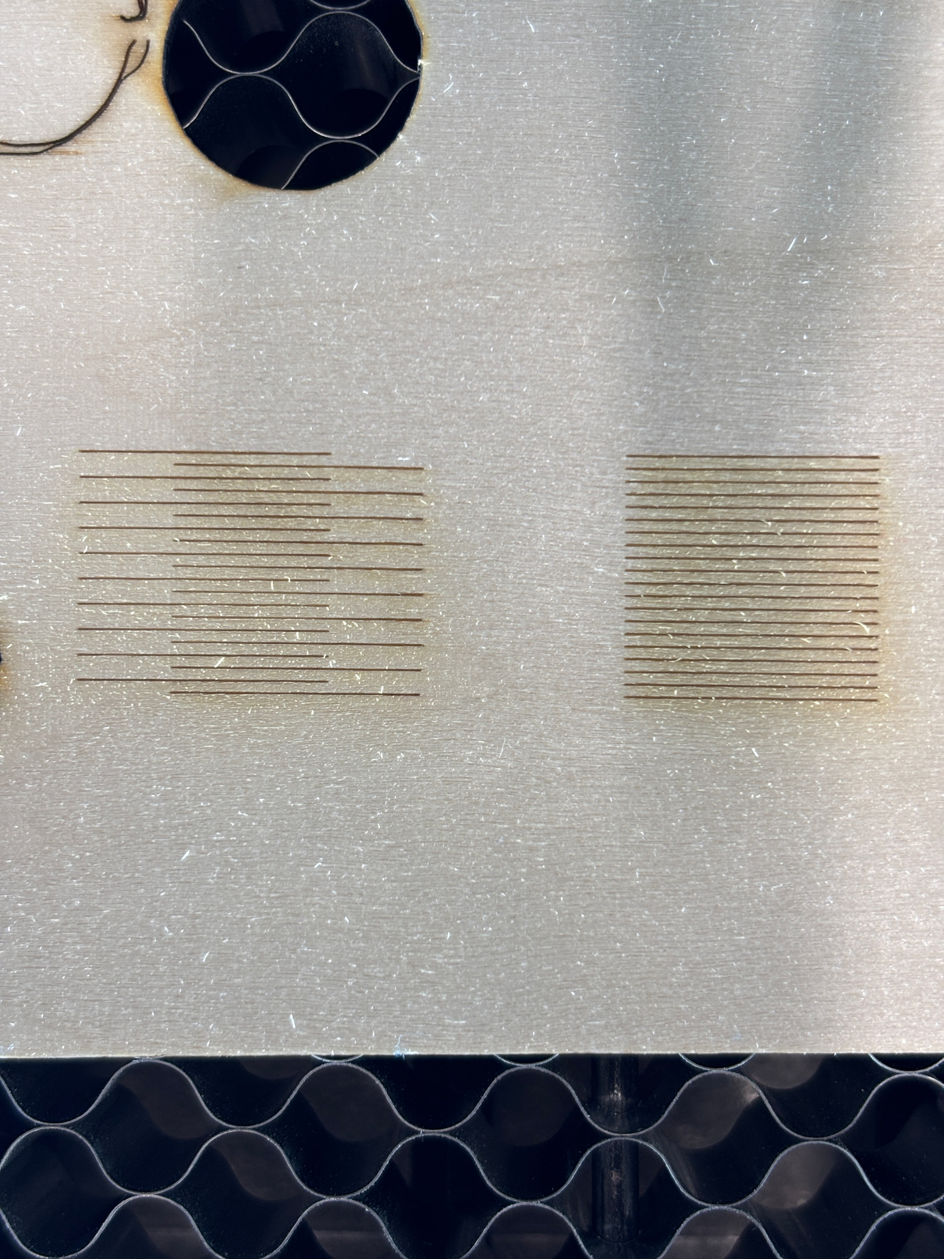

  1. Gravure Mono ou Bi-directional fill
Je veux graver un carré.
A gauche la gravure est en mode Bi-directional fill et à droite en Mono-directional fill
Pourquoi ai-je ce décalage en Bi-directional, est-ce que ça vient de mon laser RF ?

As a start try this:
Then report back.
Oui j’ai vu cette possibilité dans LB. Merci
Quel que soit les types de laser, tube verre, RF ou Diode, vous devez faire ce réglage scanning offset adjustment pour que ça fonctionne en bi-directionnal ? ou est ce que ça vient du laser RF ?
You have to do it, it’s the physics of each laser.
Once you have defined the scanning offsets and everything is correctly configured, export a user Bundle and keep a backup.
