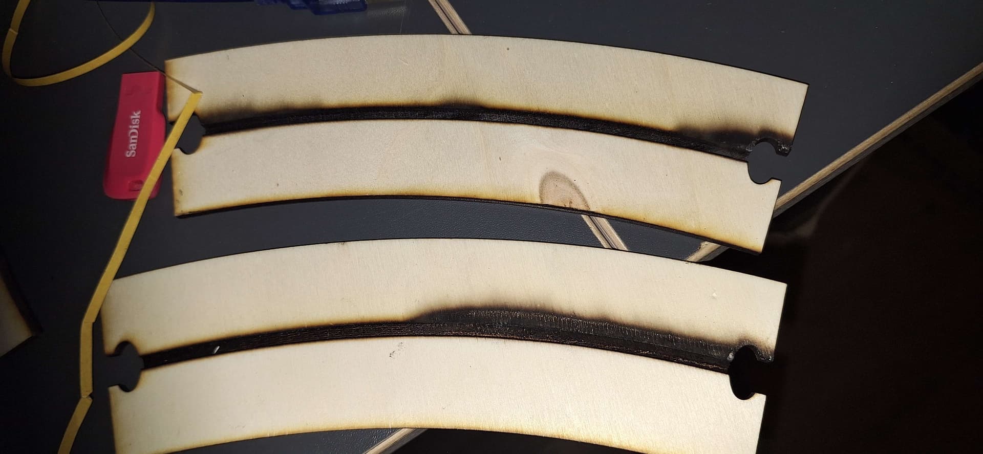

ich arbeite seit einiger Zeit mit dem Two Trees TTs 20 Pro Laser und Lightburn, habe jedoch Probleme mit der Einstellung und Verlässlichkeit.
Nach vielen Experimenten habe ich die passenden Werte für einige Formen ermittelt. Ich fräse zunächst eine ca. 1 mm tiefe Tasche und schneide danach die Form aus. Soweit funktioniert das gut. Allerdings kommt es vor, dass der Laser bei einer Form korrekt arbeitet, während die benachbarte Form starke Verbrennungen aufweist oder die Tasche nicht exakt 1 mm tief ist, sondern teilweise sogar durch das Holz brennt. Besonders auffällig ist dieses Problem bei Kurven oder wenn die Form horizontal statt vertikal ausgerichtet ist.
Mir ist bewusst, dass Lasergravuren aufgrund von Materialbeschaffenheit und natürlichen Abweichungen nicht immer zu 100 % gleichmäßig sind. Aber diese extremen Unterschiede irritieren mich, vor allem, weil sie selbst auf demselben Material direkt daneben auftreten.
Hat jemand eine Idee oder Lösung für dieses Problem? Ich benötige möglichst gleichmäßige Ergebnisse.

Hey anbei ein paar Fotos sowie die LBRN datei, ich denke man sieht ganz gut was ich mein wie gesagt alles mit den selben einstellungen und durchgängen

@Aaron.F, ich sehe hier keine Gravur, nur Schnitte. Und die Brandmuster haben da auch nichts mit der Maserungsrichtung zu tun.

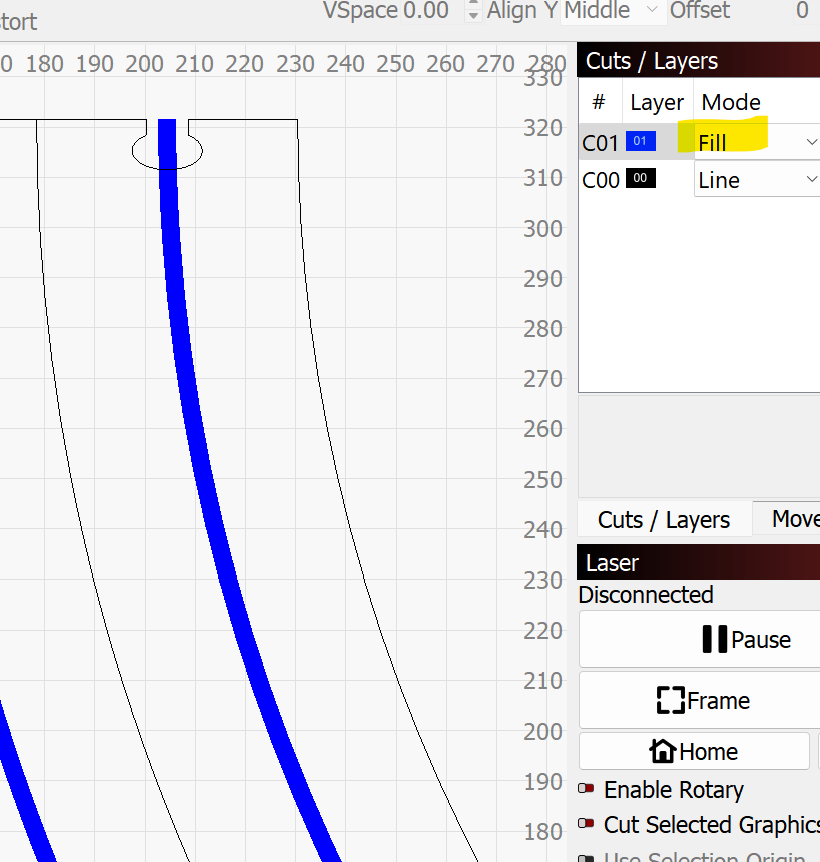

Die Mittlere Linie ist im Fill Modus:
Das Ziel ist ja auch, 1mm tief zu gravieren.
I know: nobody likes to hear the question of why their printer isn’t printing, whether they’ve perhaps forgotten to put paper in it.
There are a whole series of posts here in this forum where the problem had a very banal cause: power cable defective…
That’s why I would like to create a checklist (as someone who still has a lot to learn):
  • Lens clean?
  • Focus correctly set?
  • Airflow correct?
Because the “tareouts” all point in one direction, I suspect that the airflow is too strong and is really igniting the fire and blowing too strongly in one direction (upwards in the photos). As I said, I’m a learner myself and far from being able to give good advice …

Ja, Hardware hatte ich auch im Verdacht, aber dafür waren die Fehler zu schwer nachzuvollziehen. Ich finde, dass der Riemen ein wenig durchhängt, aber er ist bereits maximal gespannt. Ich muss mich noch mehr mit dem Thema auseinandersetzen – beim 3D-Drucker hat es ja auch geklappt.
Dass Holz je nach Qualität unterschiedlich reagiert, habe ich auf dem Schirm – das macht den Reiz dieses Werkstoffes aus. Trotzdem möchte ich versuchen, möglichst gleichmäßige Ergebnisse zu erzielen, da das für den Verkauf der Produkte sinnvoll ist. Klar, eine Fräse wäre einfacher und präziser, aber eben nicht so charmant – wenn ihr wisst, was ich meine.
Ich konnte bisher zwei Fehlerquellen finden, falls es euch interessiert:
1, Mein Honeycomb ist zu klein, sodass das Holz teilweise darüber hinausragt. Dadurch stimmt der Abstand zum Laserkopf nicht mehr, was zu ungenauen Ergebnissen führt.
2. Ich hatte beim Füllen den Konstantleistungsmodus aktiviert – unwissenderweise. Scheinbar sollte dieser nicht eingeschaltet sein, da der Laser in Kurven andere Beschleunigungswege hat. Seit ich ihn deaktiviert habe, sind die Ergebnisse deutlich besser.
Außerdem habe ich festgestellt, dass das Abkleben des Holzes (zum Beispiel mit Kreppband) für ein deutlich saubereres Ergebnis sorgt, da so ein Großteil der Schmauchspuren vermieden wird. Allerdings bin ich noch unsicher, ob sich das hinsichtlich Kosten-Nutzen-Verhältnis und Umweltaspekten wirklich lohnt.
