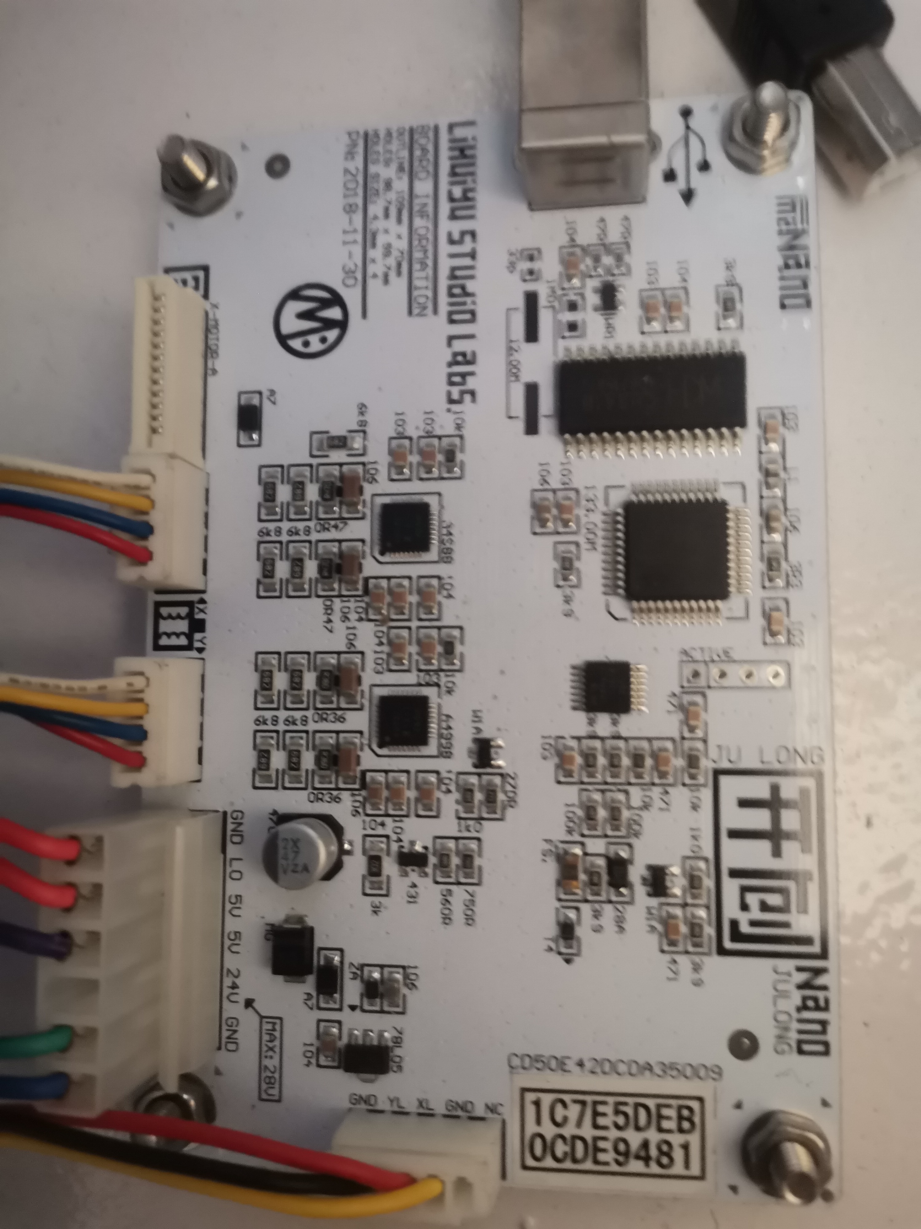

Czy pod taki sterownik pujdzie oprogramowanie czy muszę wymienić płytę główba. Jak tak to na jaką pozdrawiam
Is there software for such a driver or do I have to replace the motherboard. How so, what kind regards
That is an M2 Nano, and not supported by LightBurn. You could use K40 Whisperer or MeerK40t, or replace the board with something supported by LightBurn, like a C3D Laserboard, Mini Gerbil, etc.
