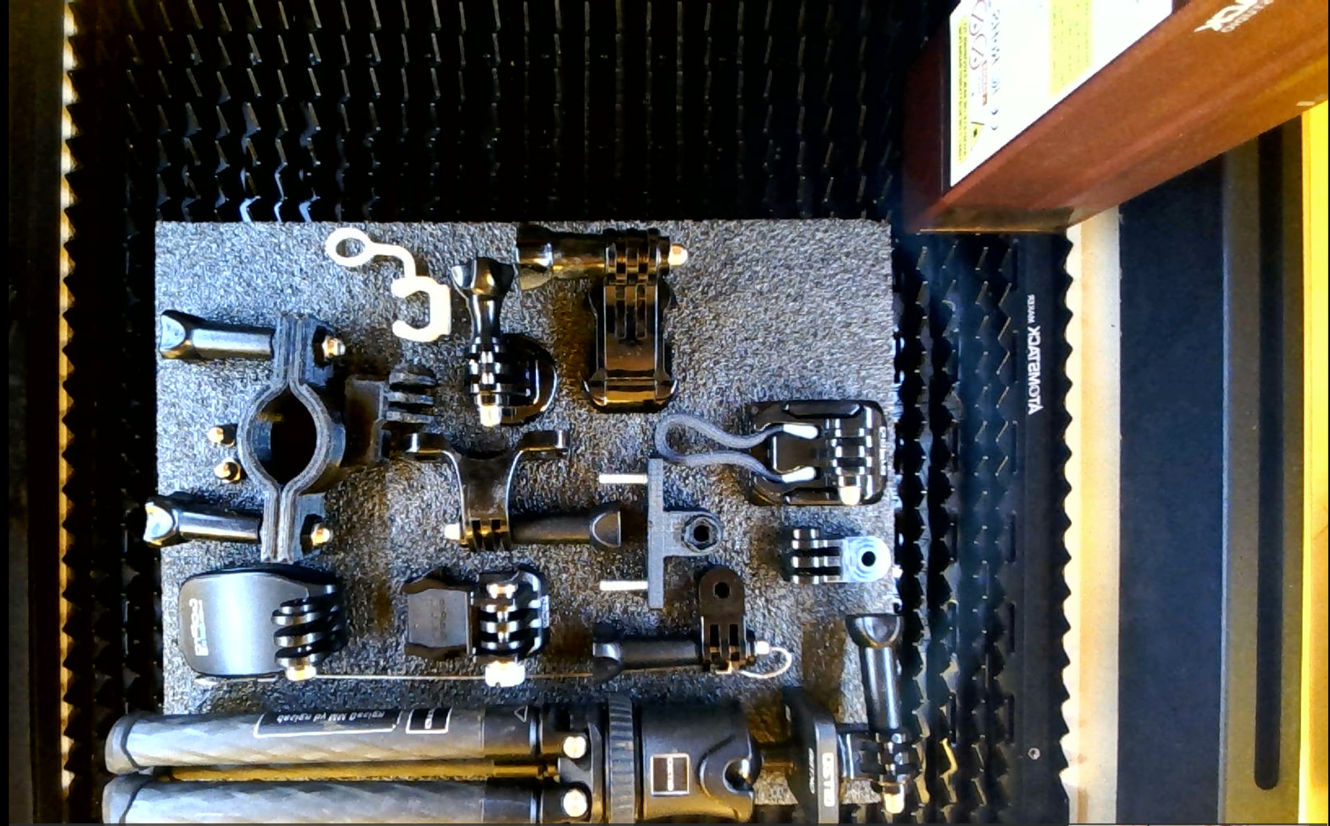

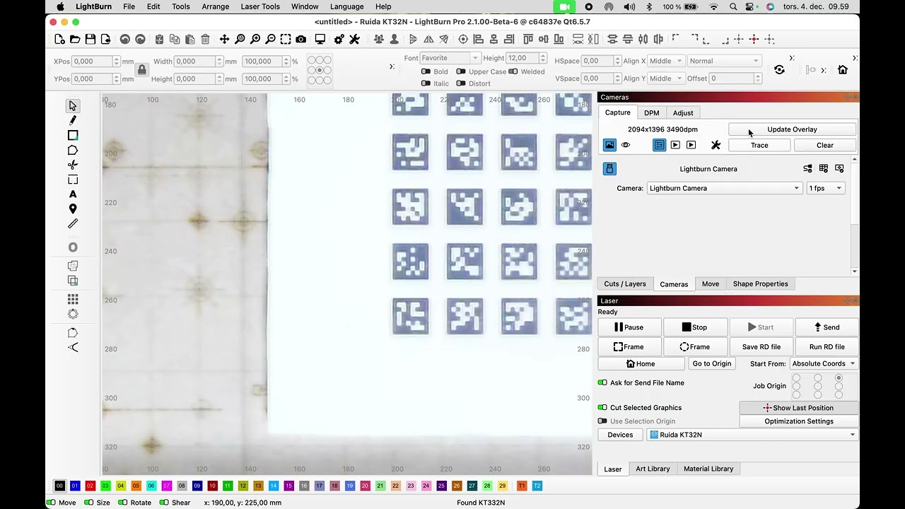

In der aktuellen Version auf dem Mac wird die Atomstack a48 Kamera mit einer zu niedrigen Auflösung angezeigt, was zur Folge hat, das nur ein Teil des Arbeitsbereiches sichtbar ist. Die Nutzung der Kamera ist damit gar nicht mehr möglich. In den Einstellungen habe ich beide Optionen ausprobiert, ohne Erfolg. Auch Schwarz/Weiß und Farbe ändert nichts. Alle anderen Programme auf dem Mac (VLC, Phottobooth etc. zeigen das korrekte Bild an.)
Bild Lightburn:
→ Bild ist nur teilweise abgebildet. Die Überbeleichtung ist nur der “ausblenden” Filter in der Kamerasteuerung

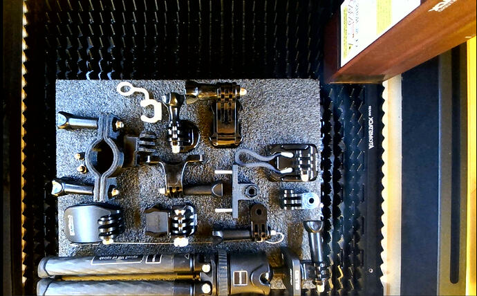

Bild Photobooth:
→ Bild ist komplett abgebildet, so wie es sein soll.

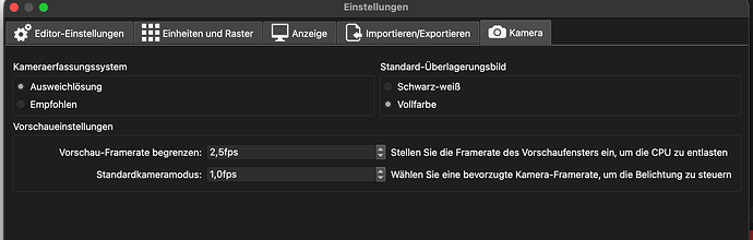

Einstellungen:
Die “Ausweichlösung” oder “Empfohlen” bringen keine Änderung.

Hello Bernd, i have the same problem with overexposure now.

I just wanted to make sure that this is not a unique problem I am struggling with. I really hope that the Mac version of LB will also have the option to control the exposure in the future, it is essential to be able to use the camera seriously.
I have also experienced your problem with missing parts of the image or the image jumping. But repeated attempts at calibration and a higher screen resolution have helped here. I think that LB is working on finding solutions for the camera problems.

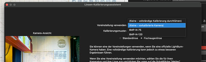

Re-do the lens calibration, and in the drop-down menu, select “reset resolution” option (I don’t remember the exact naming, but it’s there.

Hello, i have tried lens calibration. But there is no drop down menu to reset a resolution.
I have done the calibration anyway but it doesn’t help.
I think you should use the topmost option. Do you try that one?
Hi Niko,
You have to start all over again with lens calibration. Here it is important (I don’t know why) that you choose the right profile and save it.
What is the right profile? - LB says the one that looks best or has the lowest error rate. Unfortunately you have to try all 3 options or 2 if you don’t have a fisheye lens, and perform camera alignment with each profile. That and a higher screen resolution of the Mac recommended, has solved the problem, here with me, with half or flickering images - mostly, but not completely. I still experience delays in updating the desktop and flickering images in the camera window, but in a way where it is only irritating but allows working with the camera.
