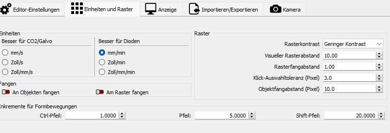

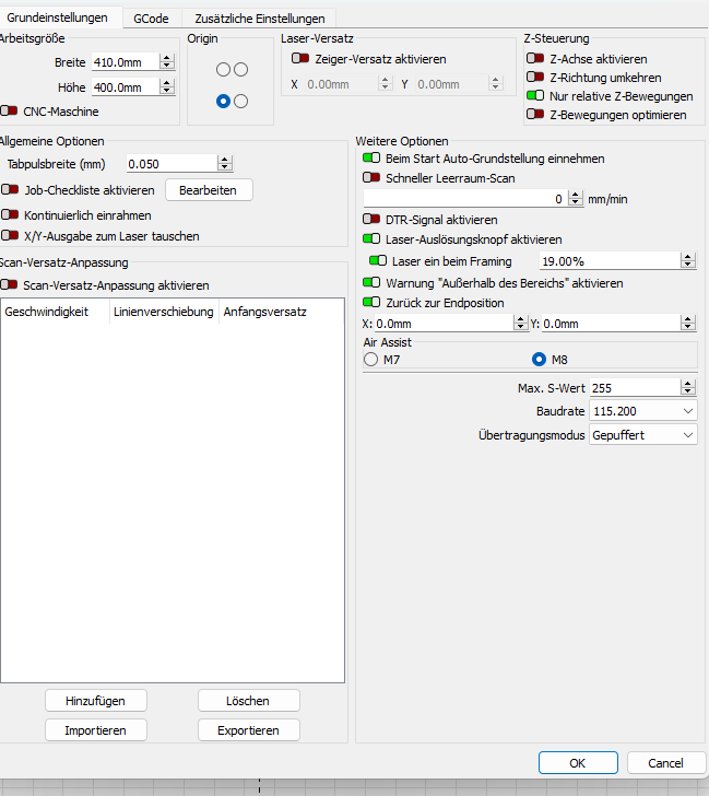

Ich habe seid 2 Tagen das Problem, dass mein Vevor A7 10W nicht mehr in Glas graviert. Wenn ich Schieferplatten nehme fiunktioniert es ohne Probleme.
Kann mir jemand von Euch weiterhelfen bitte, bevor ich verzweifle.
LG

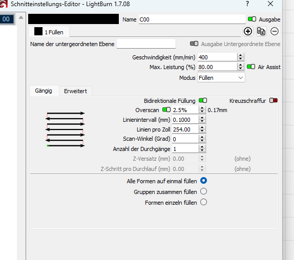

Ich laser mit 600mm/80 % Leistung.
Hier meine Einstellungen.
Hast du das Glas denn behandelt? Wie waren die Einstellungen für das Projekt? Glas kann man mit einem Diodenlaser auch nicht direkt lasern, das Licht geht einfach durch.

Ich glaube fast ich habe irgendwas verstellt, weiss aber nicht was.
Das kann dann ja nur die Stärke sein. Welche Einstellungen hattest du für das Projekt?

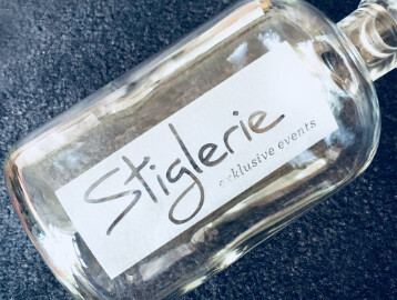

Ich wollte so ein weisses Rechteck mit einem Spruch drin lasern, so wie in dem Beispiel.
Mal unabhängig davon das mein rechteck dunkel wurde obwohl die kreidefarbe weiss war, damit find es an.
Ich hab es weder geschaft das so zu belasern noch das er jetzt seid 2 tagen nix mehr lasert auf glas
