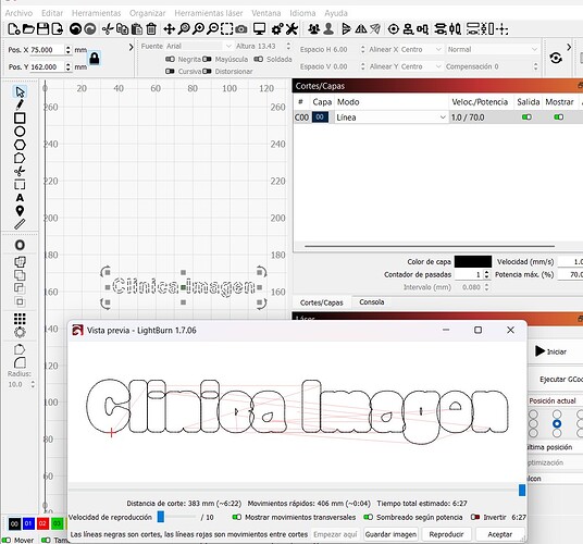

Buenas tardes! estoy teniendo
problemas para grabar letras y me aparece con deformaciones, antes no me sucedía! como puedo solucionarlo?

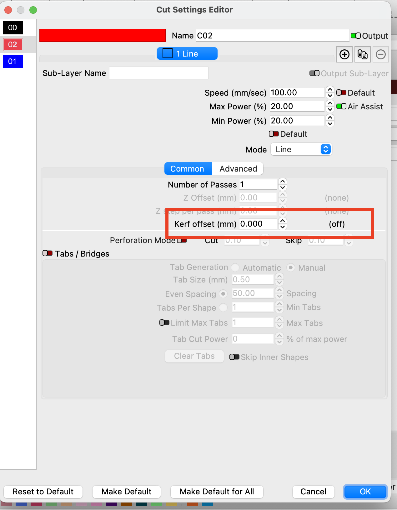

It would appear that you have a kerf offset enabled on that layer. Double click on layer to bring up the cut settings editor and remove kerf offset.
