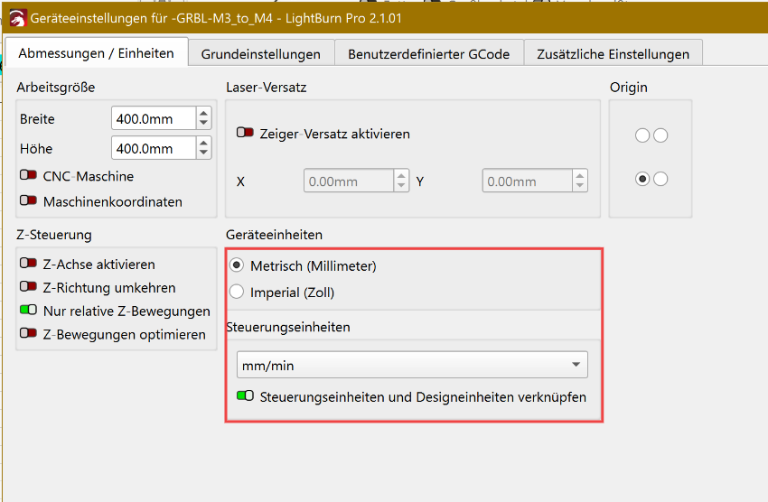

Wenn die Meldung mit einem Bild oder „Fill“ erscheint, liegt möglicherweise ein Geschwindigkeitsproblem vor:
Ist bei mir auch so eingestellt wie auf deinem Bild.
LG Thomas
So, soweit funktioniert es wieder. Ich habe in den Einstellungen angegeben das ich eine Arbeitsfläche von 420 mm x 420 mm habe. Trotzdem kann ich aber nicht das ganze Feld nutzen, immer wieder kommt der Fehler :“Das G-Code-Bewegungsziel überschreitet den Maschinenweg. Die Maschinenposition sicher beibehalten.”

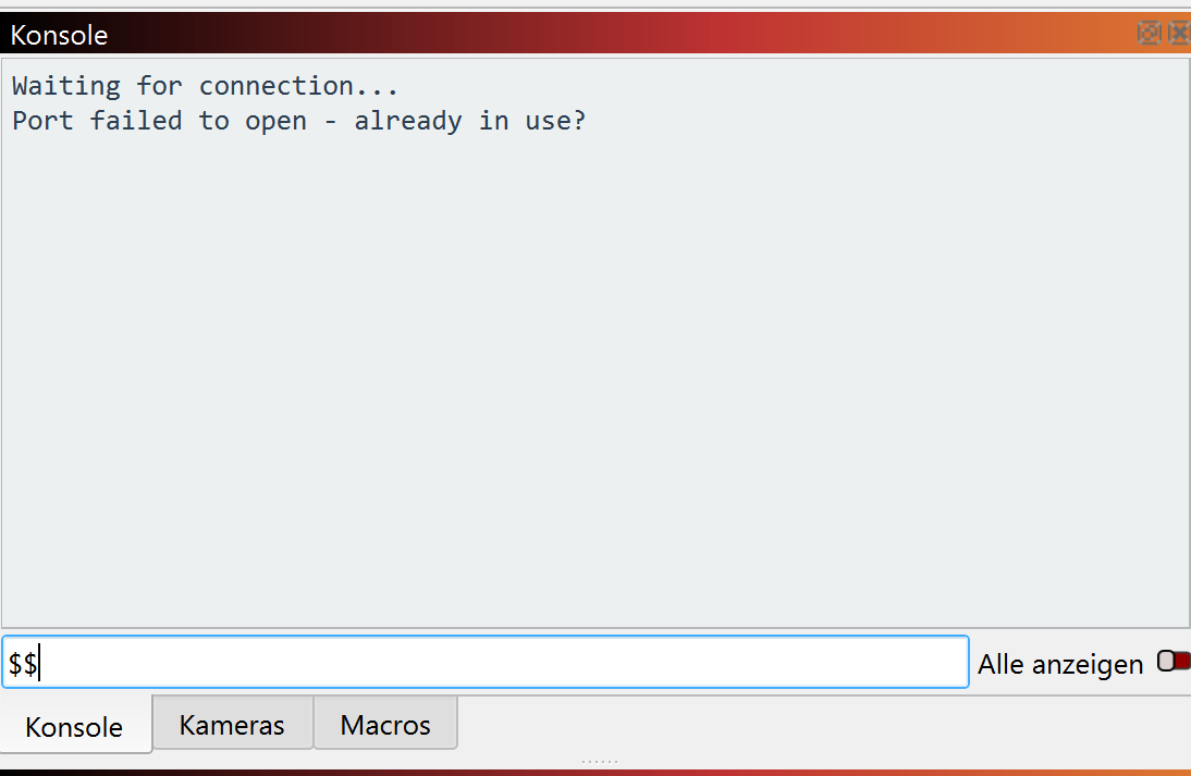

Gibt es noch weitere Meldungen?
Gib „$$“ in das Konsolenfenster ein und kopiere dann die gesamte Antwort hierher.

Das kam heraus :
?<Idle|MPos:10.663,9.738|FS:0,0|Heap:66596>

Bitte beachten Sie, dass der Arbeitsbereich des Lasers X400 x Y365 beträgt (398 × 363 verwenden).
