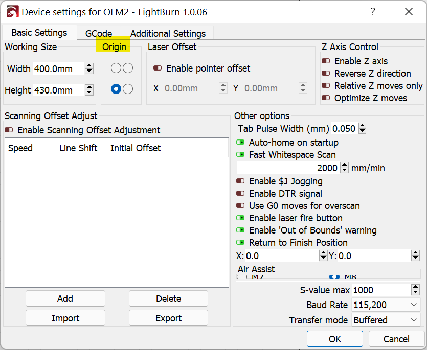

Funciona bien pero todas las imágenes me las graba invertidas tanto de derecha a izquierda como de arriba abajo, también me da la sensación de que utilizando Lightburn el laser tiene menos potencia que utilizando el programa de Neje. ¿Me podéis ayudar?
It works well but all the images are recorded reversed both from right to left and from top to bottom, it also gives me the feeling that using Lightburn the laser has less power than using Neje’s program. Can you help me?
Sounds like your machine origin is setup incorrectly. Double check Edit->Device Settings for your origin. This should be set to the corner that your machine homes to. I think your machine should be upper left. If that doesn’t work, try lower left.
muchas gracias creo que ya funciona bien con la prueba que he realizado.
