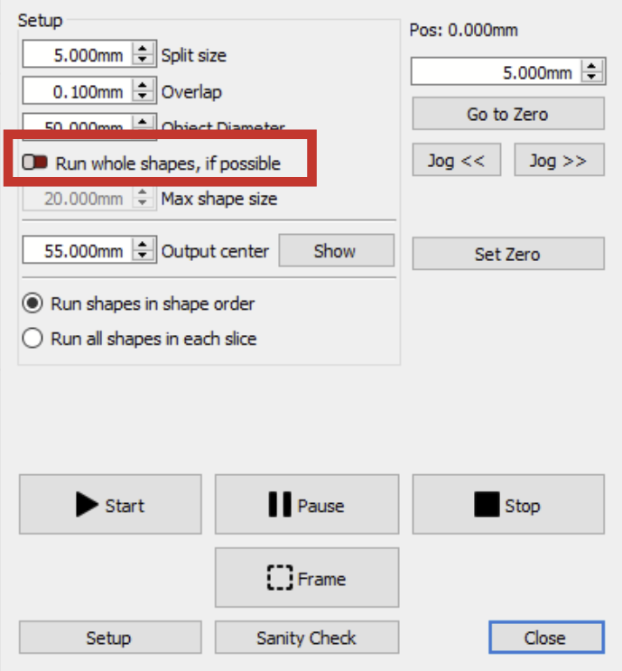

Mi necesidad en cuanto al programa es que me permita grabar de forma automatica formas completas. El problema viene a que debo de grabar con un mandril un tubo cilíndrico y tratando de opimizar el orden de grabado nunca se cumple lo que quiero realizar. Me gustaría que pudiera grabar en columnas, de derecha a izquierda. Es decir, que pueda grabar una columna de caracteres, luego el mandril gire, grabe la siguiente, así sucesivamente. Ya que ahora mismo el mandril gira en un sentido, en otro, graba unas pocas letras, vuelve atrás… Si alguien sabe como grabar por “rodajas” pero sin que parta el texto sería de gran ayuda, gracias.
PD: Siendo automatico, que unicamente sea introducir el texto y lo haga. La solucion de poner cada caracter en una capa distinta o mediante prioridades queda descartada debido a que un texto variable no se puede dividir cada numero en una capa distinta sin que se rompa la relación.

Are you using the JCZ Galvo in your profile with a rotary?
If I understand correctly, you are looking for “Run whole shapes, if possible”:
Use the “Frame” function before running the job to preview the slices.
This video might be of help: https://www.youtube.com/watch?v=St8PWtp17K0
If you still don’t get the results you’re hoping for, please send screenshots of the settings and pictures of the results, so we can see what’s happening.
