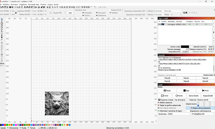

ho uno sculpfun s30 max 20w, non riesco più ad avere un frame corretto. ovunque sposto la mia immagine il frame inizia sempre dall’angolo in basso a sx. Anche se posiziono l’oggetto in centro all’area di lavoro.
Non ho cambiato impostazioni su lightburn, ho solo smontato il laser per pulirlo.

Which start position did you set? Take a screenshot of the full LB window.
queste sono impostazioni, e anche l’immagine è distante dal punto rosso il frame comincia sempre da li.
Grazie in anticipo per chi potrà aiutarmi
Better switch to English before taking a screenshot. I don’t understand most words. :slight_smile: But it looks like you selected “user origin” as start position, this is most likely incorrect, either choose absolute coordinates or current position.
