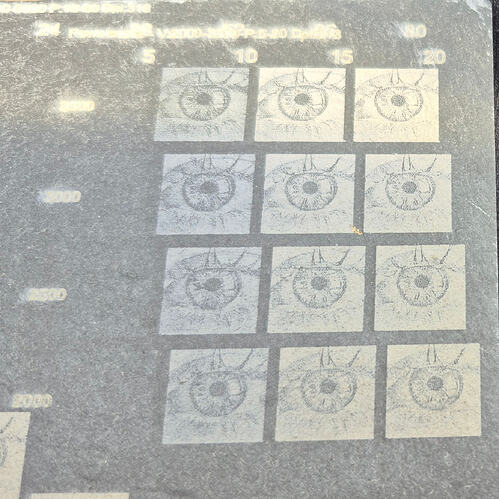

lors du test ou lors d’une gravure j’ai des décalages en axe X
je ne comprends pas d’où vient ce problème,
d’avance merci.
Hello everyone!
Could you please help me?
During a test run or while engraving, I am experiencing X-axis shifting.
I can’t figure out where this problem is coming from.
Thanks in advance!

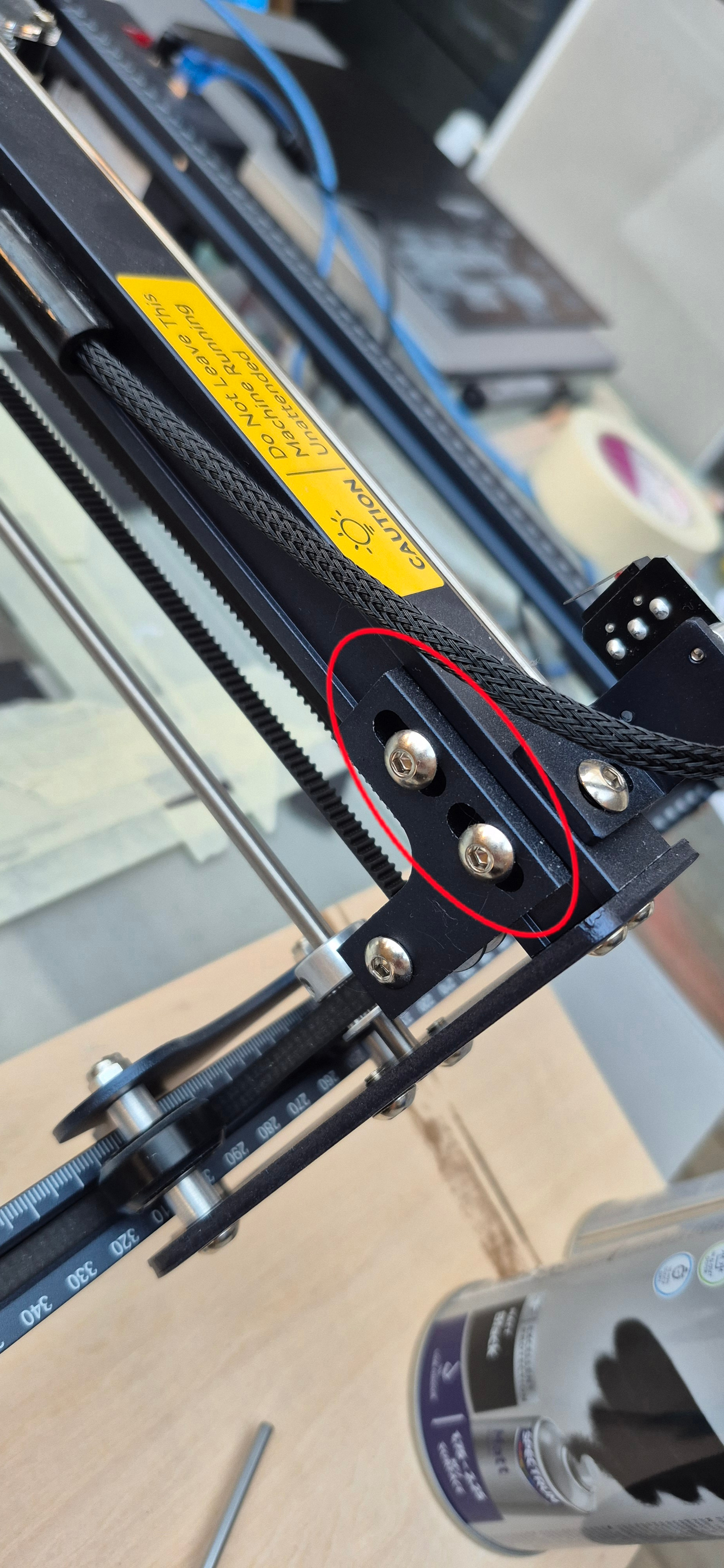

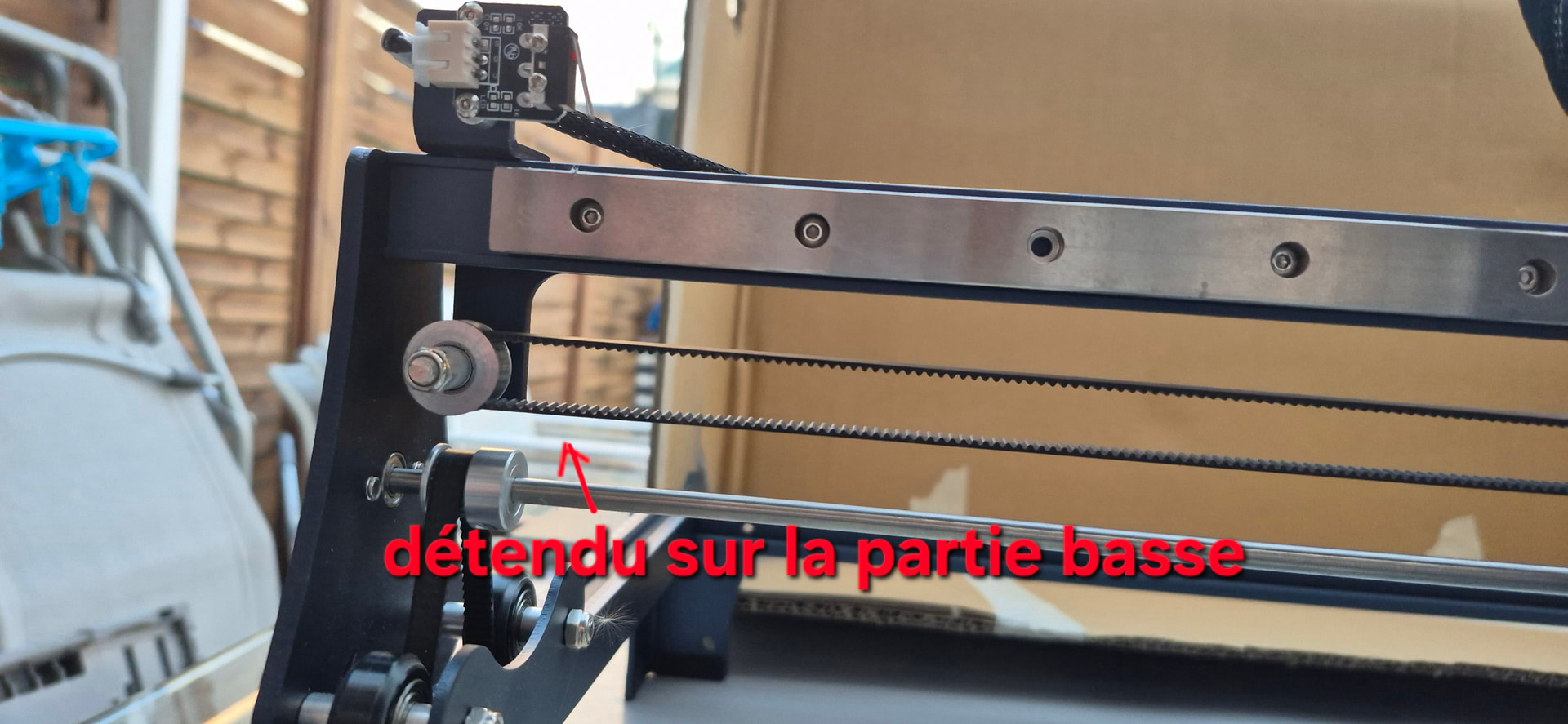

Bonjour, problème résolu j’ai replacer et retendu la courroie de l’axe X
Excellent, thanks for letting us know how your issue was resolved.
Desserage des 2 vis repositionnement de la courroie sur l’engrenage ( dents décalées)
Resserage en maintenant la courroie tendu
