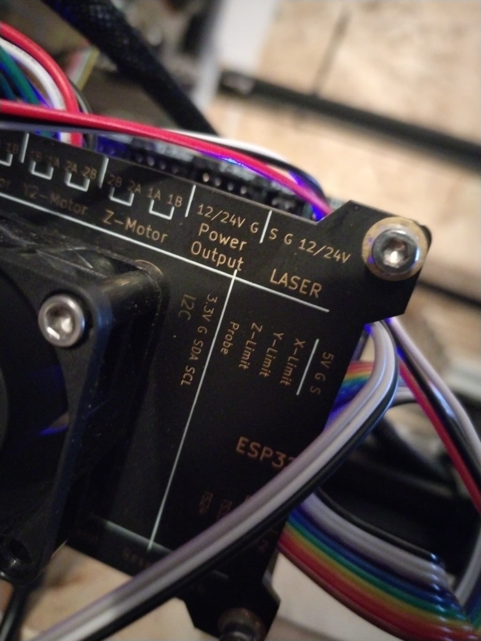

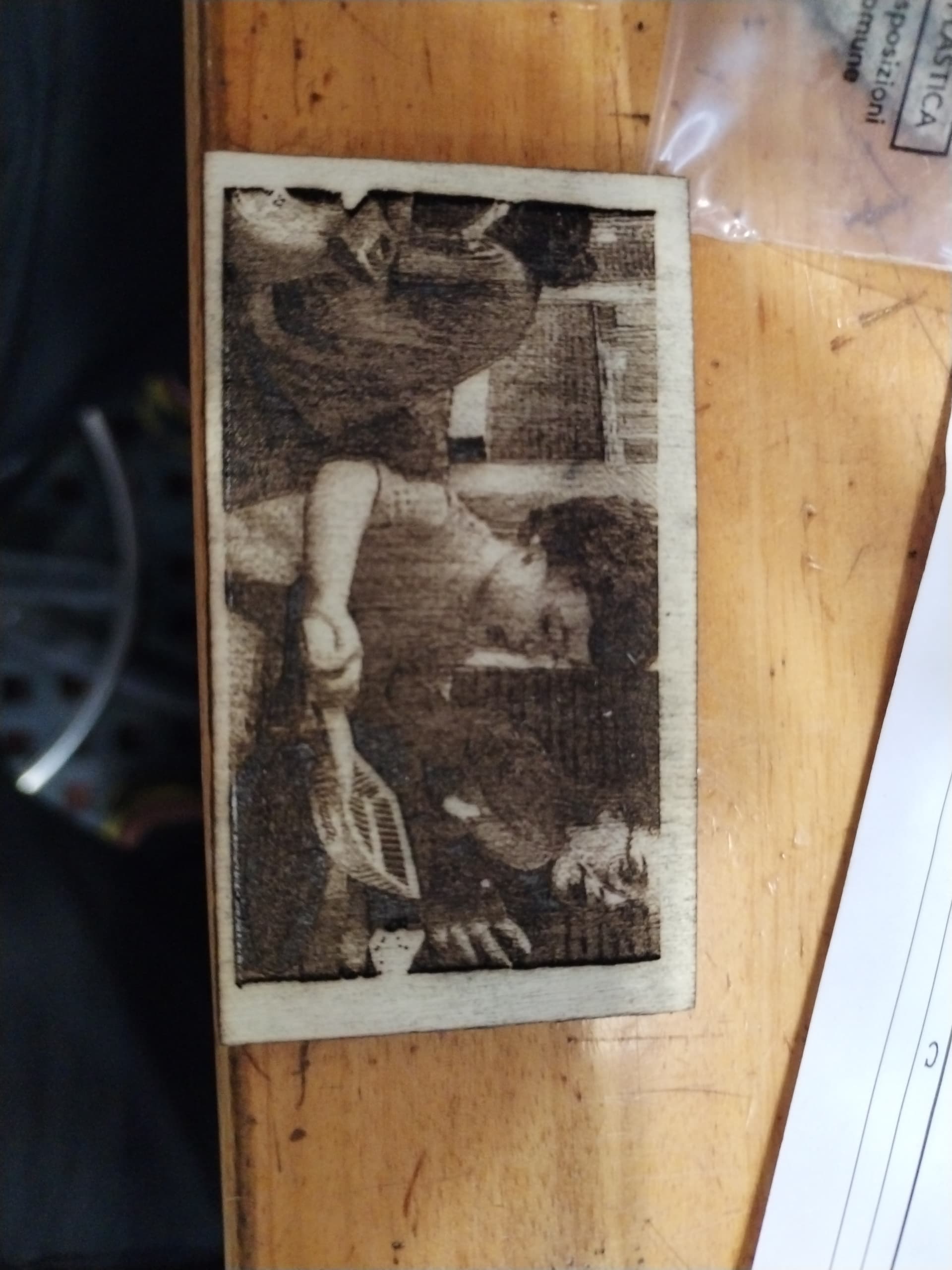

Ciao scrivo qui perché ho bisogno di aiuto. Di recente mi sono costruito un laser.
Come scheda madre ho usato una Mks dlc32 v2.
Ho tre motori stepper, sempre mks, nema 17 servo 42c (due mi servono per asse y e un per l asse x).
Come trasmissione, sto usando delle cinghie da 6 mm, modulo 2.
Ho un laser da 10w di potenza ottica.
Ho impostato 10000 come giri max mandrino, sia nella sezione dei parametri dollaro, che nel set macchina.
I parametri ho lasciato tutto di default. Ho diminuito solo i parametri di velocità e accelerazione.
Li ho messi a 5000 velocità max e 100 per accelerazione.

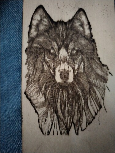

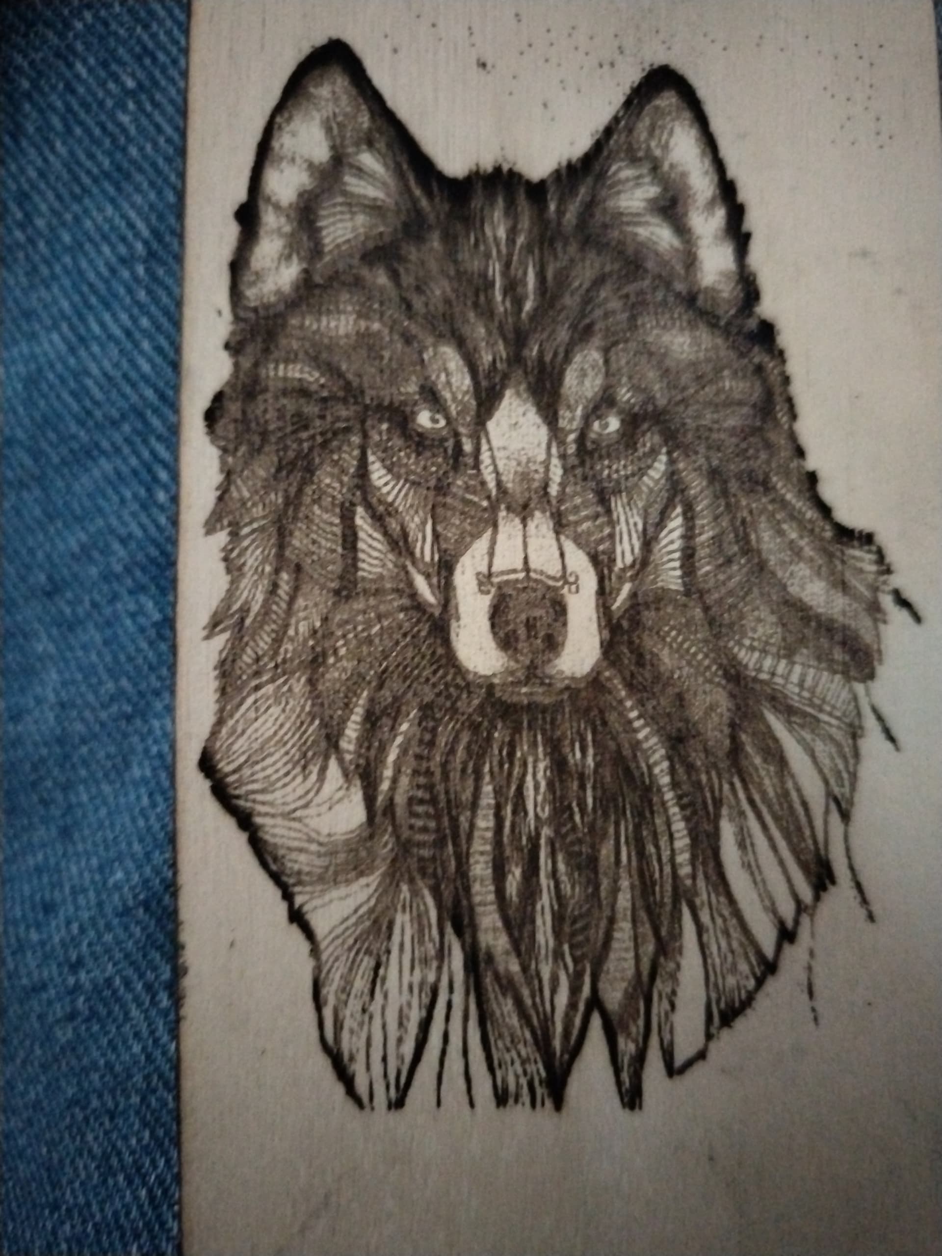

Ho questo problema le incisioni vengono sfuocate e la linea di contorno è molto marcata.
Per incidere ho usato una stucky basic, una velocità di 2000, una potenza di 5 e nessun over scanner, altrimenti l incisione si deformava.
Ringrazio in anticipo per qualsiasi dritta o consiglio
I have this problem: the engravings are blurry and the contour line is very sharp.
For engraving, I used a Stucky Basic, a speed of 2,000, a power of 5, and no overscanner, otherwise the engraving would be distorted.
It appears you have a mechanical problem. Too loose or too tight belt(s), Loose coupling or pulley, or the laser module is not secures to the trolley. It could also be the trolley wheels or the gantry wheels are loose.

Quello che mi dà, da pensare e che ho fatto questa con una velocità di 1000 e 4%di potenza e sembra quasi normale
Magari a basse velocità l’errore meccanico è meno evidente..
Perhaps at low speeds the mechanical error is less obvious.
This is almost always true. Another clue that it is mechanical.

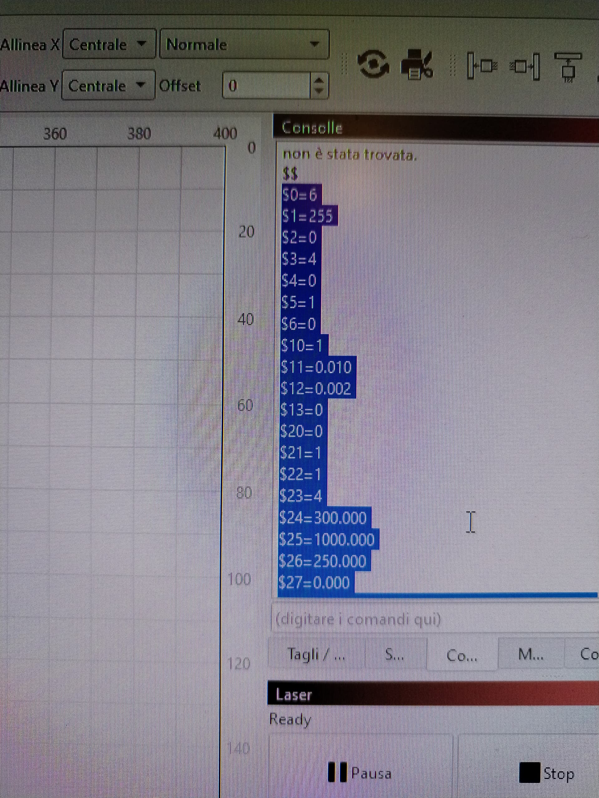

Non capisco perché quando faccio homing, mi si blocca tutto.

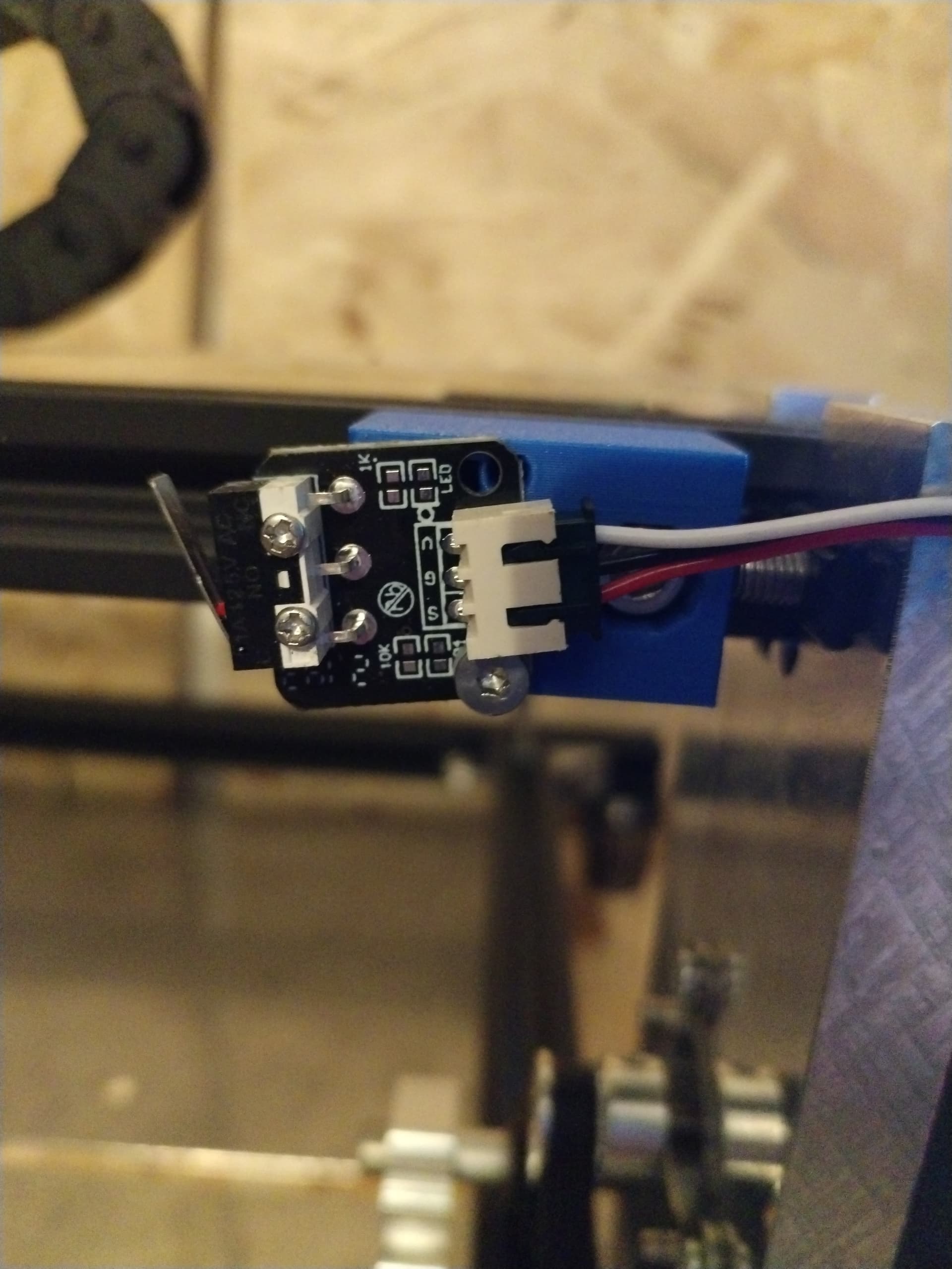

Gli Interruttori vengono toccati, ma il programma va in busy e non posso fare più nulla,

This indicates it is likely not completing the Home cycle. Your $27=0 GRBL parameter indicates why. You cannot have a zero pull-off value. This is how the Home cycle works…
HOME
  1. Trolley and gantry rapid move towards the switches.
  2. When the switches are hit, the machine will stop and reverse. First Zaxis must complete if installed, then X and Y. It may not reverse X or Y until both switches are found for X and Y.
  3. The machine will pull off the switches slowly until the switches open.
  4. The machine will reverse back onto the switches very slowly until the switches close.
  5. The machine will reverse and pull off the switches slowly until they open again.
  6. The controller establishes this as the Home position. It is usually shown as something very close to 0,0 as the position if the controller is set for the first quadrant. If it shows large numbers, this can be changed with the G10 command.
There is no other version of the Home cycle. If you have limit switches, this is how it should work.
Typical for $27 is 3mm or even a little more.
Non posso che ringraziati, e dirti che proverò subito a cambiare il parametro 27.
Nel mentre ti informo che per il problema che ho, lo confermo, è tipo meccanico.
Con due motori su l’asse y, c è un leggero momento flettente.
Ho fatto la staffa del carrello un po’ alta.. É fa effetto leva.
Devo stabilizzare un po’ meglio la situazione.
Oppure mettere un solo motore come in molti laser, con un asta e il cuscinetto al posto del 2 motore.

Tutto perfetto, adesso cambiato il parametro, mi fa homing😍.
Così ho impostato anche i limiti soft in definizione macchina, le origini in base ai fine corsa.
E nella periferica le dimensioni delle piano. Così so, che ho, un area di lavoro di 415 x 540.
