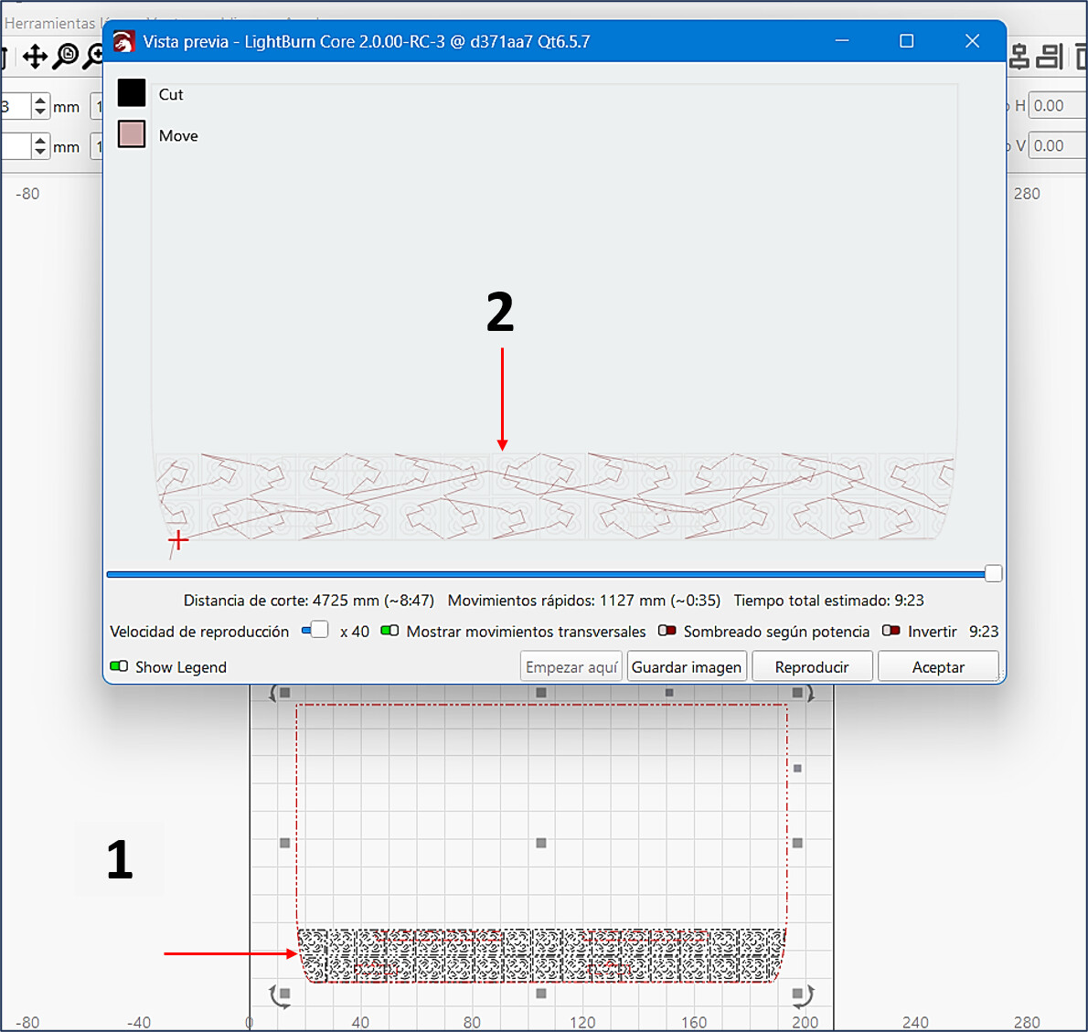

Que ha pasado con mis archivos?

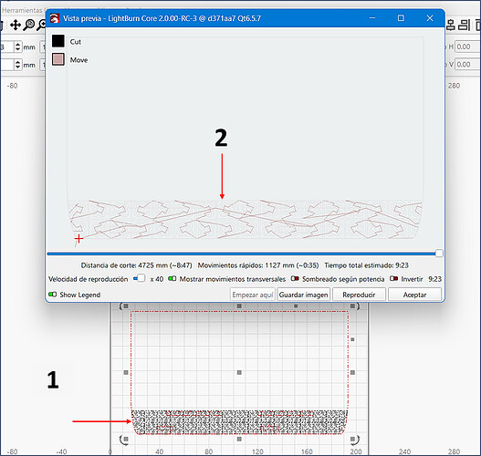

Hoy he descargado y activado LightBurn v2.0.00-RC-3-d371aa7. He estado trabajando con esta versión, aparentemente sin problema, pero al finalizar y pasarlo por Vista previa me encuentro con este desaguisado…
1.- Es la imagen correcta que debería grabar.
2.- En Vista previa me encuentro con esto.
He probado de abrir los diseños con las versiones V 1.7.06 y (PreRelease) V2.0.00 y en todas pasa lo mismo.
Qué pasa? Necesito recuperar el trabajo, SOCORROOOOOO!!! Que hago?
Gracias por la tención y la ayuda.

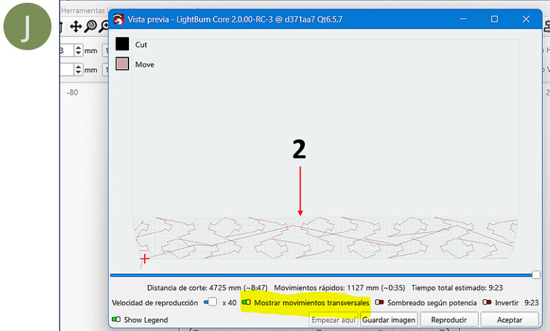

If you disable “mostrar movimientos transversales” your shapes are under and seems correct.
Maybe you can try another Lightburn theme.

Gracias por la atención y la ayuda, Parsec, sí, parece que el diseño correcto está debajo, como si estuviera en segundo plano, pero he probado de activar i desactivar todos los botones, y no consigo resultados correctos.
También he probado otras versiones i ocurre lo mismo, cómo si al guardar con la nueva versión versión, ya los hubiera guardado corruptos o con algun parámetro incrustado.
No sé que hacer, y necesito poder seguir con el trabajo…

Sí, tienes razón, Parsec. Finalmente he eliminado las dos últimas versiones y me quedo con la versión v2.0.00-RC-2-27ef3b7. He podido recuperar los archivos, he tenido que hacer algun retoque, pero parece que funciona. Tendremos que esperar que se lance la versión definitiva, y es lástima, porqué la penúltima versión incorpora interesantes mejoras.
