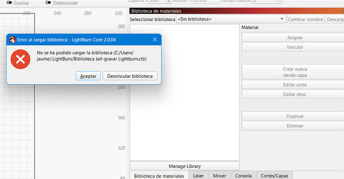

He bajado y ejecutado un modelo muy completo de plantilla que comprende corte, grabación, etc. (este es el archivo: 5-10W-min-Lamas-Calibration-Kit.lbrn2). El vendedor indica que hay que abrir el archivo clicando directamente en el archivo, que no se abra mediante importar, porqué modificaría los parámetros. El archivo contiene todos los parámetros de corte y grabado para confeccionar una plantilla muy completa. También es posible modificar los parámetros para adaptarlos a cada máquina. Alguno he modificado.
Bien, la cosa és que he abierto el archivo clicando directamente sobre él, y se ha abierto LightBurn. Lo he ejecutado y trabajo en los parámetros y todo ha ido bien. Pero, al cerrar el programa y dar por terminada la prueba de la plantilla, volviendo a abrir LightBurn para trabajar en mis proyectos, no me aparece la biblioteca de materiales, y me da el siguiente error:
Antes de trabajar en la plantilla, y siguiendo las indicaciones de un competente colaborador del fórum, tuve la precaución de hacer copias de seguridad de los parámetros, así cómo de la biblioteca de parámetros. Las coloqué en una carpeta junto con otros datos de la máquina, os sea que dispongo de copia de seguridad.
La pregunta es que está pasando, por qué no carga la biblioteca cómo ha hecho siempre? Es debido al trabajo con la plantilla, que la ha eliminado/bloqueado? És normal o qué pasa? Debo volver la cargar la biblioteca en el programa, o hay manera de desbloquear este error? Si debo recargar la biblioteca, cómo lo hago? Supongo que sería desde la opción “Manage Library“, pero de verdad que hay que recargarla?

It should not have anything to do with the other file. I store my library files on a network drive and frequently have to navigate to them as the network drive doesn’t always stay mapped properly. It doesn’t appear that you are on a network drive though. Just click manage library, then load and navigate to the library file. Lightburn doesn’t delete library files from your drive, so it’s there unless you deleted it or moved it outside of Lightburn.
From what I can understand, this file needs a specific library from the project creator, which is where the specific material settings are saved.
You will probably have to ask the project creator for the library and place it in Lightburn.
Another way to solve the problem is to import the file and ask the project creator to indicate all the project settings so that you can enter them manually.
Indeed, importing and opening directly are not the same thing. But to open directly, you need to have the same library as the project creator.

Gracias por la atención y la respuesta, Thelmuth y Kuth, no se que ha pasado, però la biblioteca había desaparecido. Lo atribuyo a algun duende juguetón que, a través del archivo de la plantilla, ha manipulado la biblioteca. Bien, la cosa es que la he recargado (1) y todo vuelve a estar en su sitio.

I can’t guess why the library disappeared, but there’s a button (version 2.0.03) in the library window that says “Unload.” Hovering the mouse over it shows a message clarifying that it doesn’t delete the file, but probably deletes or removes the library from use. Perhaps a developer can clarify this.
Maybe you hit it accidentally.
