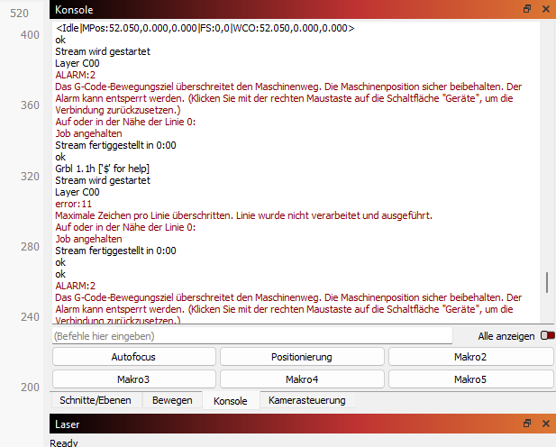

Rotary Fehlermeldung
Ich kriege ständig die Fehlermeldung. wer kann mir helfen.
Wenn du mit einem Rotary arbeitest, ist dein Maschinenweg in Y unbegrenzt. Daher kannst du die Soft Limits ausschalten ($20=0).
Der Fehler dazwischen ist ein anderer, das sieht nach falschen Einstellungen aus. Ist gcode clustering deaktiviert?
Hallo, danke für den Tipp. Habe die Soft Limits ausgeschalten und siehe da, er funktioniert wieder.
gcode clustering war deaktiviert. Keine Fehlermeldung mehr.
Danke.
