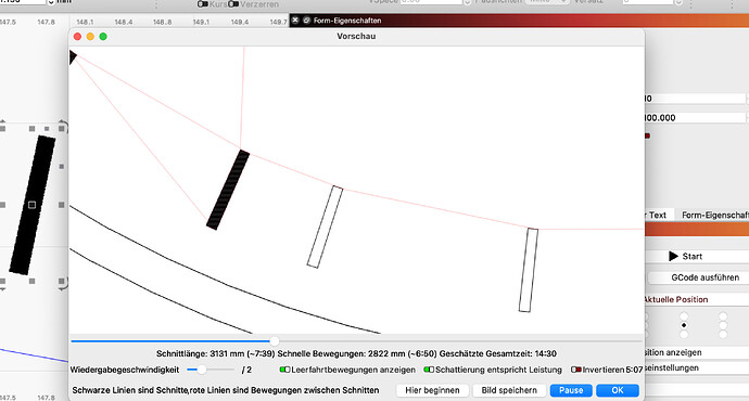

Sofort Füllen und Schließen, danach zum nächsten
Mit welchen Einstellungen ist es möglich, den Raum zu füllen und sofort zu schließen? Danach soll er zum nächsten Objekt fahren und es wieder holen. Aktuell kommt das Füllen zum Schluss des Auftrages.
You must sort your layers in the order you want them processed.
