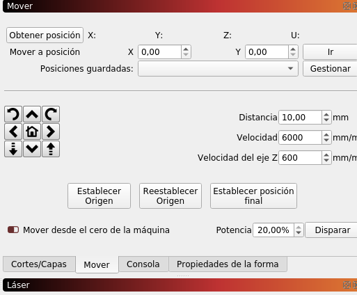

Hola estimada comunidad. Muchas gracias por leer.
Soy usuario nuevo de OLM2 PRO S2 SF y de Lightburn en MAC.
tengo instalado el programa y he podido realizar pruebas con éxito.
Mi duda es por el sonido que produce mi maquina al cortar, no he podido encontrar un video en donde graben cual es el sonido normal que debiera hacer la maquina, se mueve y realiza los cortes con presición pero hace bastante ruido y tengo la duda si pudiera estar dañando la maquina. Si alguien sabe algo al respecto o me puede recomendar algun test o video para analizar estaria muy agradecido.
Muchas gracias de antemano comunidad.

Hola… el ruido es normal en algunas maquinas y lo producen los motores, a baja velocidad es mas notorio. Si pudieras adjuntar un archivo de audio seria ideal. Puedes probar con lightburn en la pestaña “mover” moviendo un solo eje a la vez y a distintas velocidades, a mayor velocidad menor es el ruido, puedes llegar a 15000 mm/min de velocidad en pruebas, tal vez mas…
Una forma de silenciar la maquina es reemplazar los drivers que de seguro usa los mas economicos (A4988) por unos TMC (Trinamics) por ejemplo los 2109, que son ultra silenciosos.
Captura de pantalla de 2022-01-11 20-56-54
