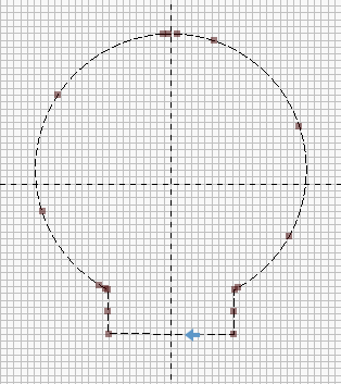

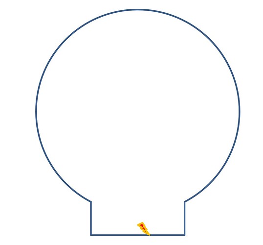

Hallo,
ich würde gerne den Startpunkt für den Schnittbeginn einer Figur festlegen. Der Laser soll an der gekennzeichneten Stelle beginnen. Wie kann ich das einstellen? Wäre für eine Antwort dankbar Gruß Jörg
You would use the ‘start point editor’. You may need to add a node to the point you would want the cut to start.
