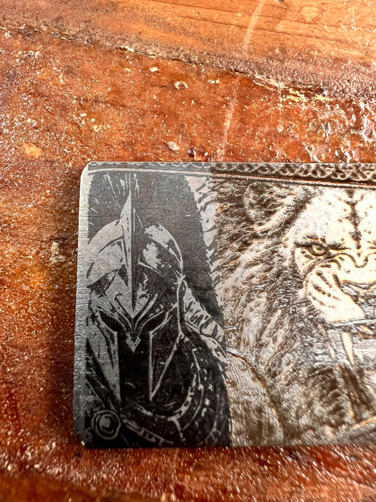

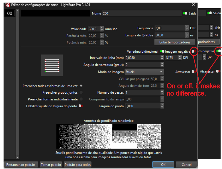

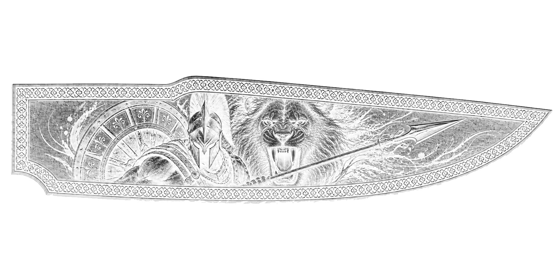

**Hello friends, I recently ran into a problem: I created an image to engrave on stainless steel, but during testing, the engraving came out inverted (negative).
No parameter adjustments worked—not even using the “engrave black on white material” preset. I tried a test where I inverted the colors in the PNG file and ran the job; to my surprise, it engraved inverted as well (matching the PNG).

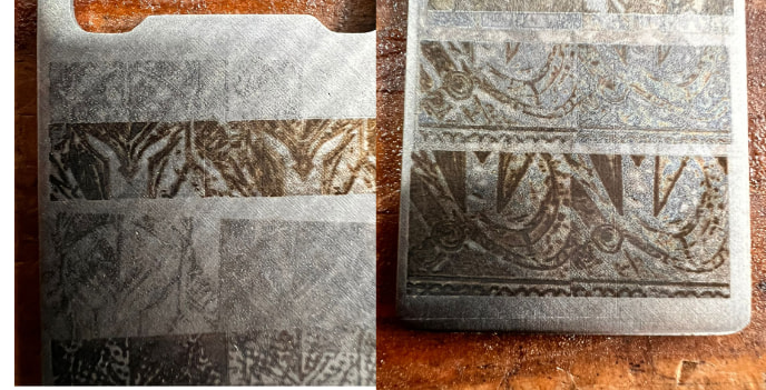

I tested the positive and negative versions of the image side-by-side, and both engraved similarly.
I applied a mask and placed them side-by-side—the inside of the helmet was supposed to engrave as black. They are on the same layer with the same settings; regardless of whether I check the “Negative image” box, the engraving always comes out the same way.**
Olá amigos, recente me deparei com um problema, criei uma imagem para gravar em inox, ao realizar os testes a imagem faz a gravação de maneira negativa, nenhum parâmetro resolveu, nem utilizar a predefinição “gravar preto em material branco” resolveu.
tentei fazer um teste, inverti as cores no png e mandei gravar. para minha surpresa tambem gravou invertido (como estava no PNG)
Fiz um teste com a imagem positiva e a imagem negativa lado a lado.. as duas gravaram de maneira similar.
apliquei uma mascara e coloquei lado a lado, o interior do capacete deveria gravar preto.
estão na mesma camada, mesma configuração, independente de marcar a caixa de seleção para “imagem Negativa” a gravação sempre sai da mesma forma.

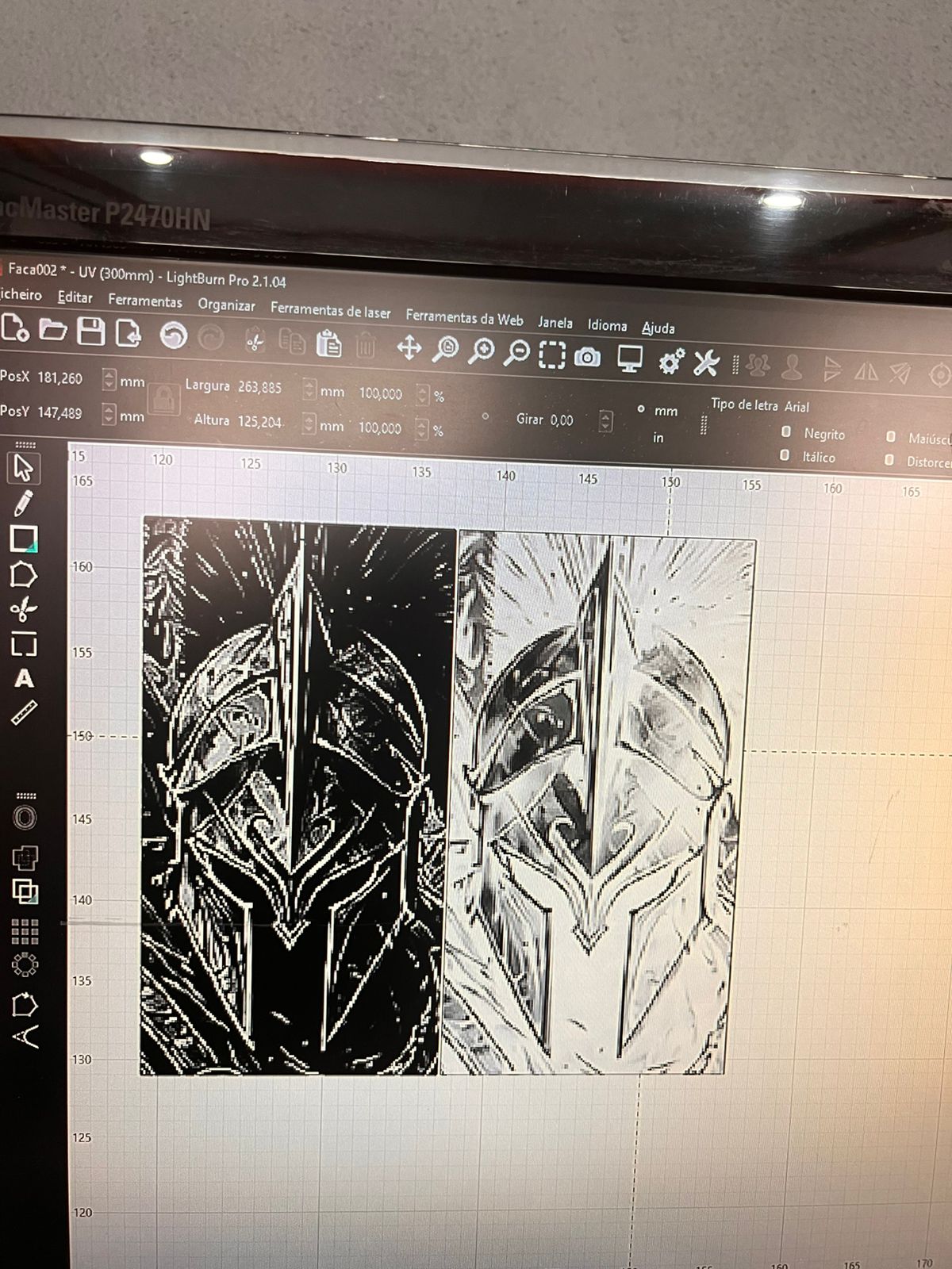

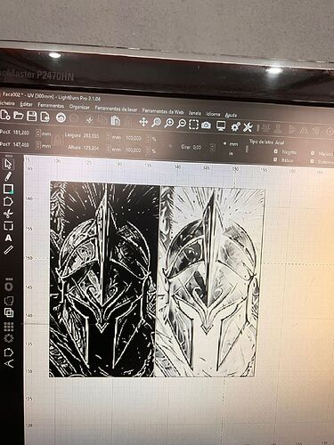

Side-by-side test, as shown in the first image; note that the two images look different in LightBurn, yet they produce the same effect when engraved.
teste lada a lado como na primeira imagem, notem que as duas imagens são diferentes no ligthburn, porem ao gravar ficam com o mesmo efeito.

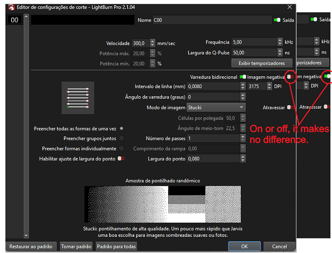

não sei o que fazer para ajusta o lighburn. abaixo as configurações do teste
I don’t know what to do to adjust LightBurn. The test settings are below.
ligado ou desligado não faz diferença

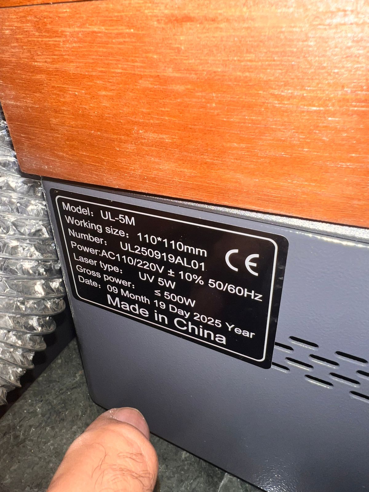

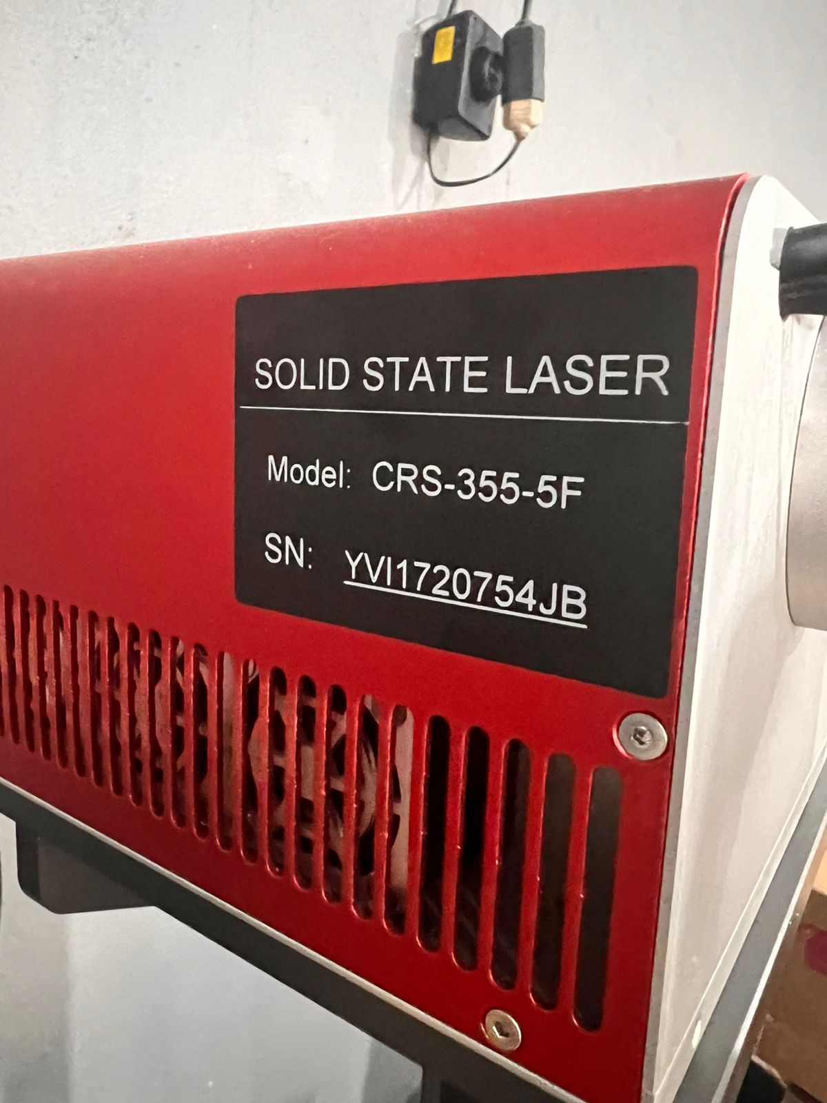

What is the make and model of your UV galvo that runs EZCad?
