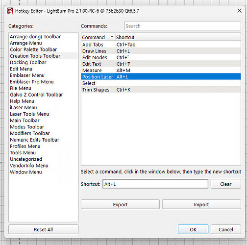

Wie gibt man in der Mac-Version ein "@" ein?
Die normale Methode ALT+L funktioniert nicht. Befindet man sich in Lightburn im Text-Eingabe-Modus (Werkzeugleiste links, “A”), und gibt ALT-L ein, ist man plötzlich raus aus dem Eingabe-Modus und kein @ ist zu sehen … :frowning:
MacOS 15.x und Lightburn sind selbstverständlich auf Deutsch eingestellt. Danke für Tips.
Ich habe gerade keinen Mac zur Hand, aber du kannst einen Buchstaben schreiben und danach Rechtsklick auf den Text und “Text bearbeiten”. Dann bekommst du ein Editor-Fenster, in dem sollte das klappen.
Alternativ guck mal nach, was für Tastatur-Shortcuts du belegt hast, eventuell ist das belegt, dann kannst du den löschen.
As @misken suggests, LightBurn assigns Alt-L to the Position Laser tool:
Clear that hotkey assignment and the key combination may get farther.
Besten Dank - das hat geholfen. “Laser positionieren” ergibt bei eniem Galvo-Laser ohnehin nicht viel Sinn. Danke.
