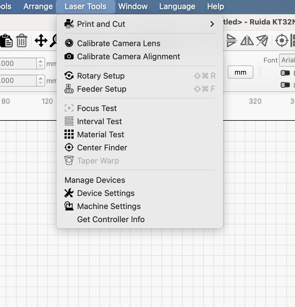

Hallo,
Ich habe die Lightburn Software auf einen neuen PC installiert.
Aber bei diesen finde ich die Maschineneinstellungen nicht.
Habe aber noch ein anderes Problem.
Wenn ich den Rahmen ab fahre passt alles von der Position aber sobald ich auf Start klicke fährt er in die Startposition ( links oben ) bleibt stehen und schaltet den Laser ein bewegt sich aber nicht mehr.
If you move the machine/LB from one computer to another, it is an advantage to move all the settings with the “Bundles” function, so that your laser profile matches again. If you do not have a profile, you must create one in relation to your laser, the LB documentation provides good help with this.
Du musst erst einen Laser hinzufügen, der die auch unterstützt. Also einen grbl-Laser zum Beispiel.
I guess you must first add a laser that also supports them. A grbl laser, for example.
Vielen Dank für deine Antwort.
Maschineneistellungen sind jetzt vorhanden und der Laser bewegt sich wie gewohnt :wink:
