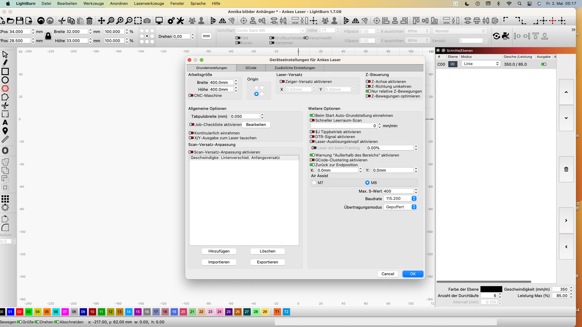

Was ist genau das Problem? Bewegt er sich nicht, oder lasert er zu schwach? In deinen Geräteeinstellungen ist der s-Wert auf 400 eingestellt, das ist falsch. Der sollte ziemlich sicher 1000 sein, damit dein Laser auch die ganze Leistung nutzen kann.

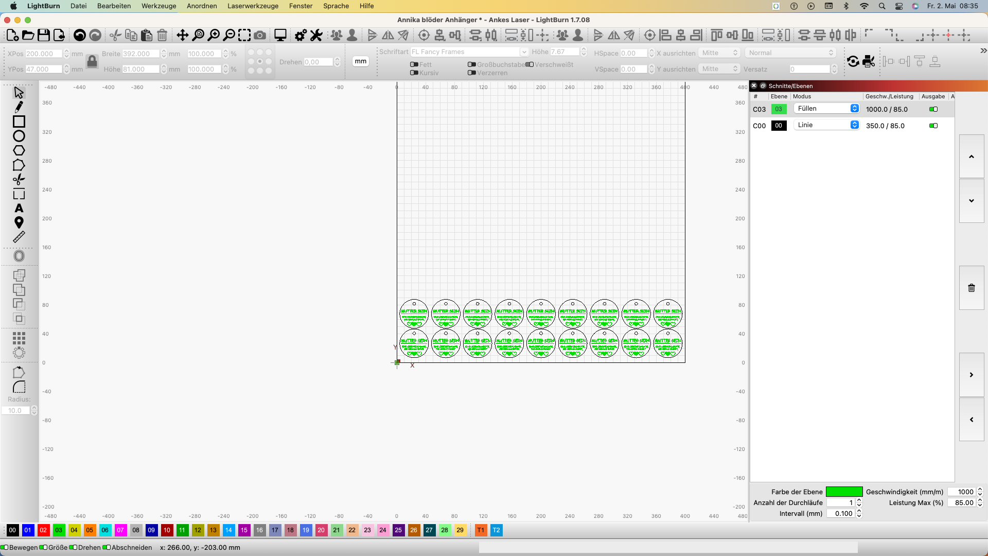

Zeig mal einen Screenshot vom Projekt, eventuell hast du eine falsche Startposition gewählt, die der Laser nicht erreichen kann und dann abbricht.
What exactly is the problem? Is it not moving or is the laser too weak? In your device settings, the s value is set to 400, which is wrong. It should almost certainly be 1000 so that your laser can use the full power. Show a screenshot of the project, you may have selected an incorrect start position that the laser cannot reach and then aborts.
Er startet überhaupt nicht. dieses ist nur so war ganz simples für eine Konfirmation im Nachbardorf. Das mit dem s-Wert werde ich gleich kontrollieren, vielleicht haben sich einige Werte durch das Update verschoben? Schau gerne noch mal ob dir noch etwas auffällt.
It doesn’t start at all. I’ll check the s-value right away.Maybe some values have change to the update? Feel free to check again if you notice anything else.
The laser window is missing in the screenshot. Show this as well.
Try to remove half of the circles and try again. I think that you reach the limits of the workspace and the laser declines to start then.
