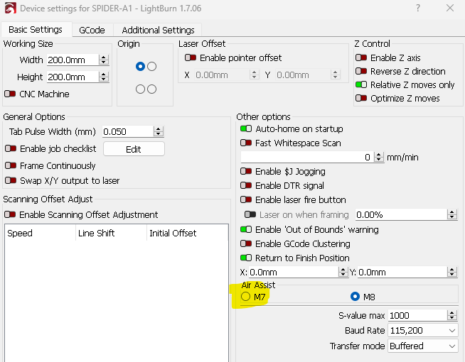

Ich habe meinen Atomstack S10 pro mit dem Lasermodul Tree K 30 umgebaut.
Nach der Installation war alles in Ordnung nur der Air Assistenten im Lightburn meldet GBRL M7 nicht aktiviert. Was mache ich hier falsch.
Noch ein Hinweis:
Ich habe ein Problem beim einrichten vom Air Assist M7, der Atomstack Air Assist wird beim starten des Lasers eingeschalten und der Laser fährt zur Home Position und schaltet aus.**
Wenn ich dann zum Projekt fahre um zu schneiden startet er nicht.
Wenn ich den Befehl in der Konsole M7 eingebe startet er.
Switch here to M7 in Edit > Device Settings.

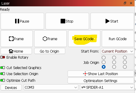

If this does not work post a .gc file from a project.
