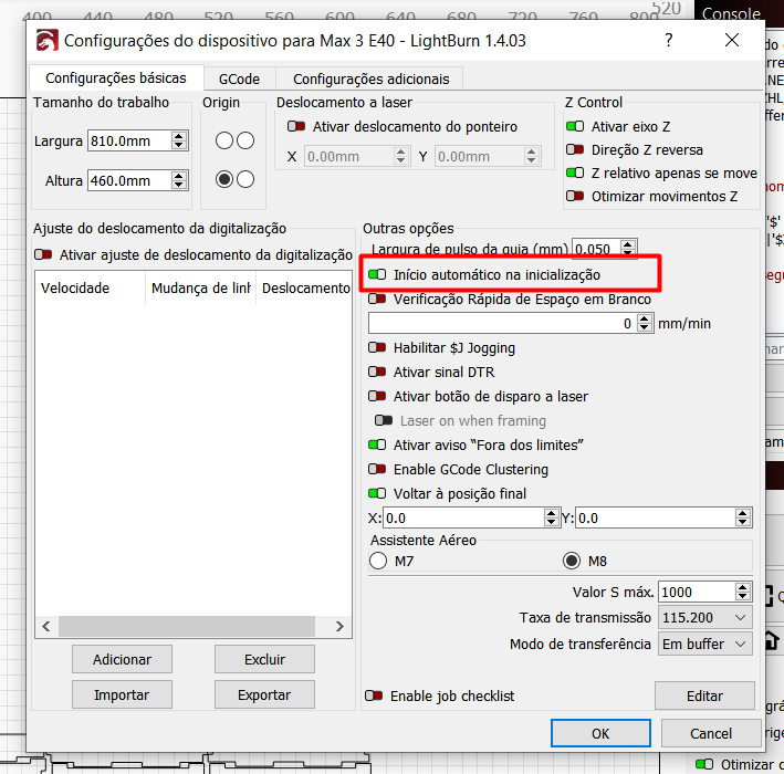

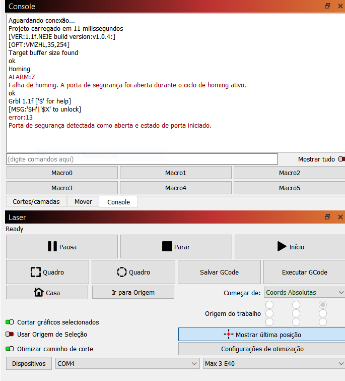

Quando ligo minha maquina ela fica fazendo uma zuada, como se fosse deslizando. Como se o campo de coordenadas estivesse desalinhado. Fica tipo patinando. Ai eu aperto o botão de emergência e ela para.
Minha maquina é uma Max 3 E40

  • A cabeça do laser bate contra contra algum dos lados da area de trabalho?
  • Faz esse barulho desde a primeira vez que ligou ou a partir de que momento passou a apresentar o defeito?

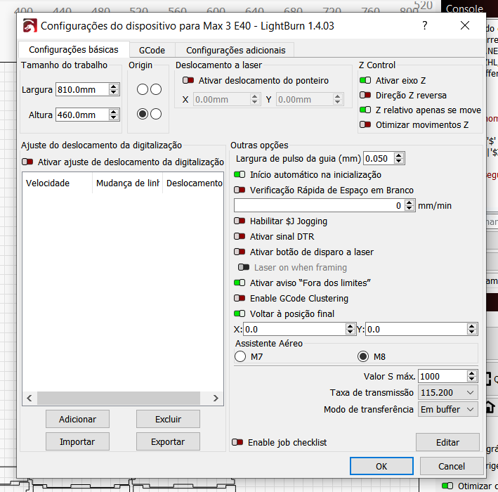

Numa primeira abordagem eu desativava a função homing quando arranca o lightburn e via se o problema persiste.

Please answer the following questions:
  • Does the laser head hit any side of the work area?
  • Has it been making this noise since the first time it was turned on or when did the defect start to appear?
As a first approach, I would disable the homing function when Lightburn starts and see if the problem persists.
