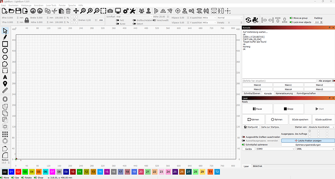

Folgendes Problem habe ich.
  1. Ich öffne LightBurn
  2. Der Laser verbindet sich mit LighBurn und sucht die Home Position oder fährt einmal kurz in die Drucktaster
  3. Ich öffne ein zu Laserndes Bild
  4. Ich wähle die Option Rahmen, damit der Laser zur entsprechenden Position fährt und diese einmal umrahmt.
    Hier erhalte ich dann folgende Meldung in der Konsole.
    ALARM:2
    Das G-Code-Bewegungsziel überschreitet den Maschinenweg. Die Maschinenposition sicher beibehalten. Der Alarm kann entsperrt werden. (Klicken Sie mit der rechten Maustaste auf die Schaltfläche „Geräte“, um die Verbindung zurückzusetzen.)
    Auf oder in der Nähe der Linie 2:
    Stream fertiggestellt in 0:00
    [MSG:Reset to continue]
    ok
    Grbl 1.1f [‘$’ for help]
    [MSG:‘$H’|‘$X’ to unlock]
    [MSG:Caution: Unlocked]
    ok
Der Laserkopf bewegt sich keinen Millimeter
Die gleiche Meldung kommt auch dann, wenn ich direkt auf die Option Start klicke.
Ob der Laser nach dem Auftrag in die Home Position zurück fährt, kann ich noch nicht sagen, da er sich ja leider nicht bewegt.
At this point is the laser head at top left of the frame?
Can you make sure that you have “Absolute Coords” selected as the “Start From” mode in Laser window?
It should look like this in German:
Please retest.
If this doesn’t work, can you take a full screenshot of LightBurn with the design loaded? Please have Laser window showing.
Ja bei mir ist die Auswahl “Absolute Koordinaten” gesetzt
Das ist ein Bilde meines LightBurns
Can you check the function of the Jogging controls in Move window?
Confirm if up moves up, down moves down, left moves left, and right moves right.
