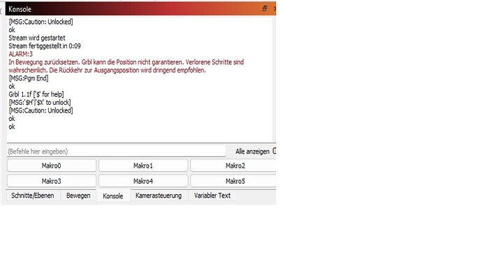

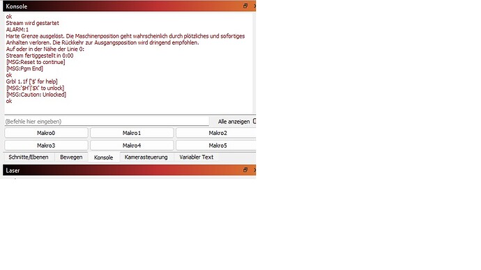

ALARM:3 In Bewegung zurücksetzen. Grbl kann die Position nicht garantieren. Verlorene Schritte sind wahrscheinlich. Die Rückkehr zur Ausgangsposition wird dringend empfohlen
Dann ist der Workspace immer noch nicht richtig eingestellt. Erstmal testen, ob sich was bewegt, wenn $20=0 gesetzt ist.
Laser ist kurz in den y 0 Anschlag gefahren, dann nichts mehr möglich
Noch einmal Danke für die Hilfe!!!
Das Gerät ist neu und noch nie richtig gelaufen, kann das Problem am Controler liegen?
Dann fährt er wohl in die falsche Richtung. Schieb den mal ein bisschen in die Mitte. Dann noch mal die Pfeile testen.
An den falschen Einstellungen kann es liegen, kann sein, dass er nicht richtig konfiguriert wurde.
Habe den Laser etwas in die Mitte geschoben.
Konnte den Laser dann mit allen Pfeiltasten bewegen.
Habe dann einen Rahmen versucht - siehe Fehlermeldung. Alarm 3

Das kann auch auf eine fehlerhafte USB-Verbindung hindeuten. Ich würde erstmal die Kabel tauschen (ruhig mehrere probieren). Elektrische Störquellen entfernen. Und dann auch noch einmal die Firmware neu aufspielen. Nur, um das noch auszuschließen.
Ich habe jetzt noch alles neu gemacht und das Kabel gewechselt.
Ich glaube das jetzt alles funktioniert.
Vielen Dank für die ausgezeichnete und kompetente Betreuung!!!
