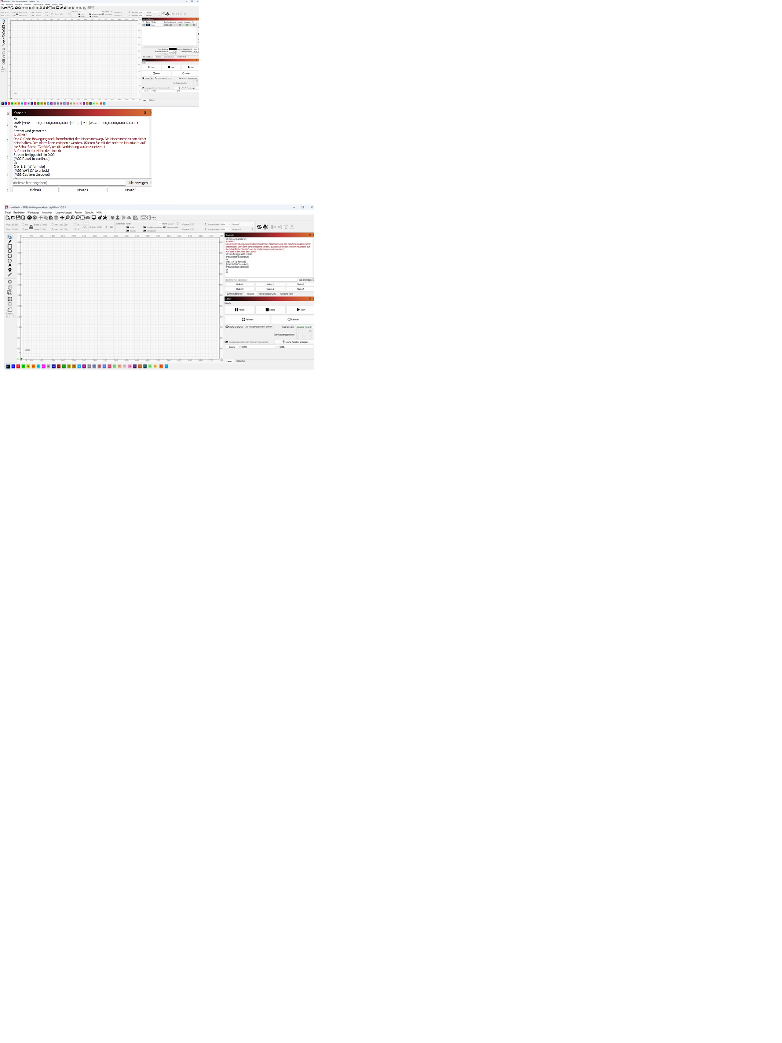

Hallo!
Ich habe einen neuen Neje 4max.
Leider habe ich ein Problem: der Laser findet die Positionen nicht mehr!
Können Sie mir helfen?
ALARM:3
In Bewegung zurücksetzen. Grbl kann die Position nicht garantieren. Verlorene Schritte sind wahrscheinlich. Die Rückkehr zur Ausgangsposition wird dringend empfohlen.

Poste mal einen Screenshot vom ganzen LightBurn-Fenster, wenn der Fehler auftritt. Besonders das Laser-Fenster ist interessant. Welche Position steht im Bewegen-Fenster, wenn du gehomed hast?

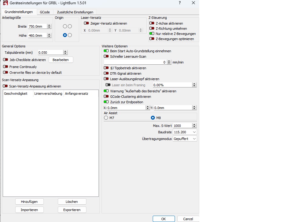

Der Ursprung des Lasers ist vermutlich unten links. Ist das in den Geräteeinstellungen auch so eingetragen?

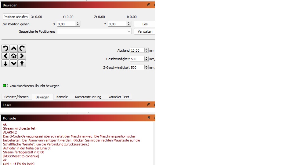

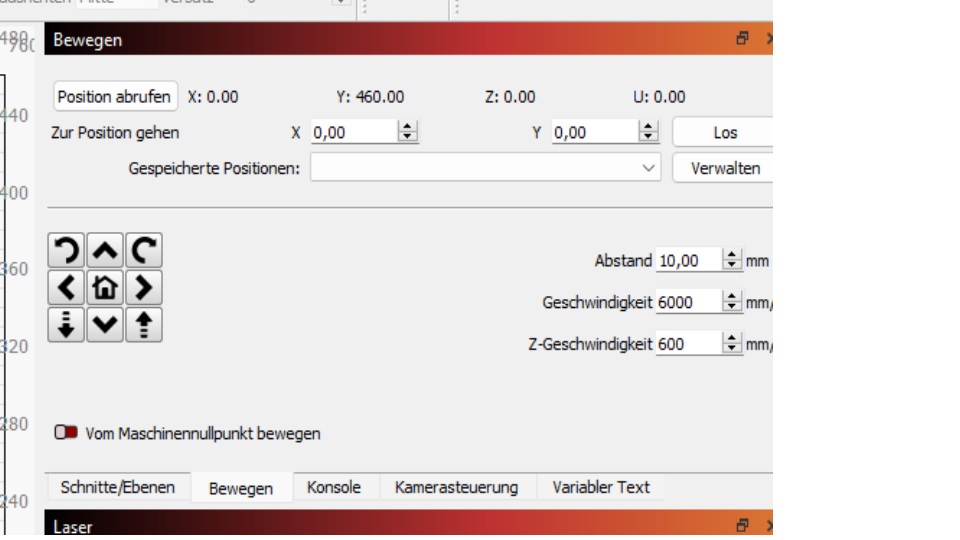

Nach der Referenzfahrt, welche Werte werden angezeigt, wenn du im Bewegen-Fenster auf Position abrufen klickst?

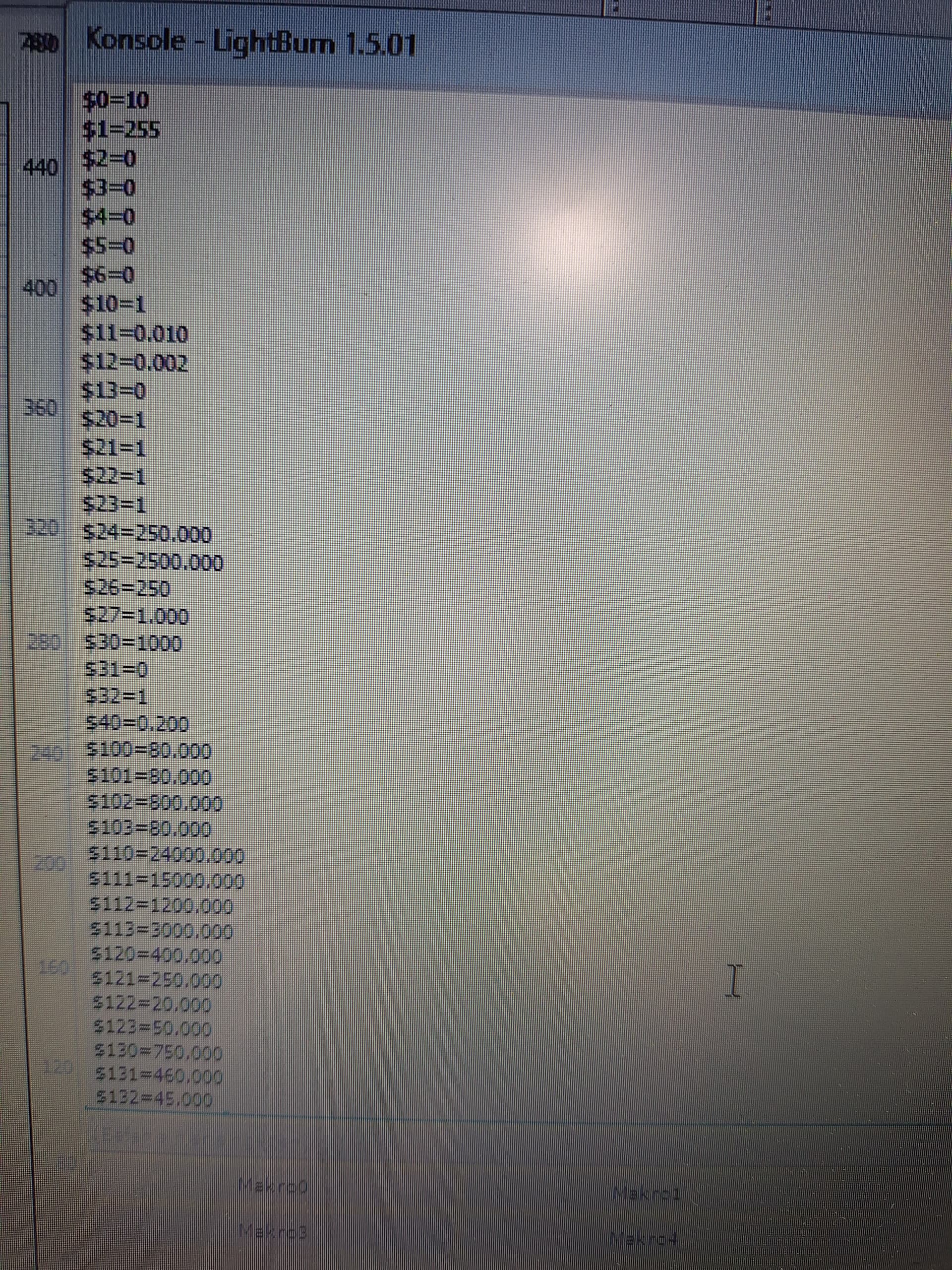

Die Position der y-Achse ist falsch, die sollte auch 0 sein. Zeig mal den Output von $# in der Konsole. Es könnte ein falscher Offset eingestellt sein.

Du solltest ja den Output von $# zeigen. Sonst kann man das nicht genau sagen. Entweder hilft $RST=# oder G10 L20 P1 X0 Y0 gefolgt von $10=0.

Homen (dann nichts weiter bewegen)
in der Konsole G10 L20 P1 X0 Y0 eingeben (so rauskopieren), Enter drücken
in der Konsole $10=0 eingeben, Enter drücken
Dann im Bewegen-Fenster prüfen, ob jetzt 0,0 als Position ausgegeben wird.

Aber die Position steht jetzt schon mal auf 0,0.
Bei allen Richtungen kommt der Fehler? Oder sind die Pfeiltasten eventuell umgekehrt?
