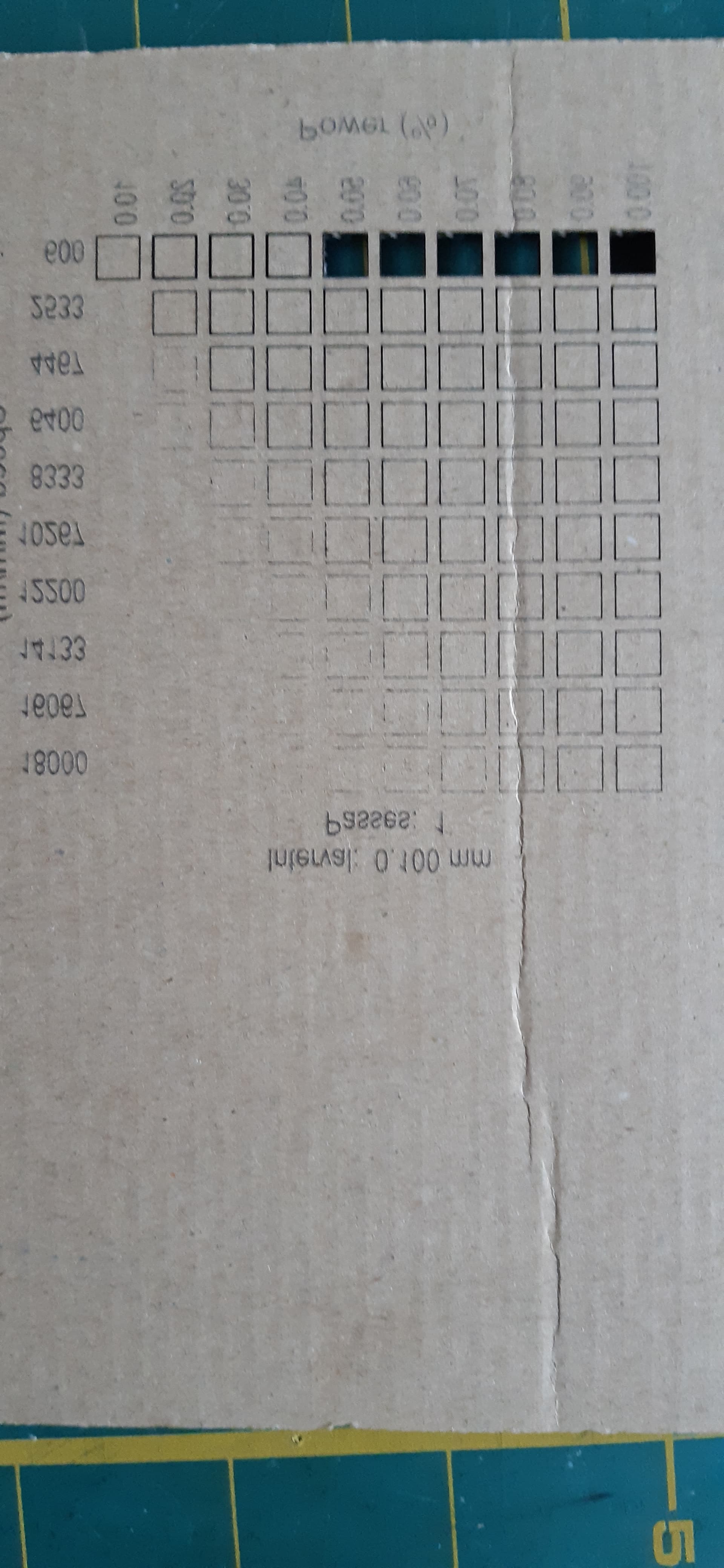

Alles gebeurd in spiegelbeeld
Alles gebeurd negative… in spiegel dus, wat doe ik verkeerd.
Hoe bedoel je alles gebeurd in spiegelbeeld?
Kun je een voorbeeld geven?
Dat is wat ik bedoel,bedankt voor het antwoord.
En op het scherm staat het wel goed?
Kan goed zijn dat de origin verkeerd staat ingesteld bij Lightburn.
Ik heb LB op 2 pc’s staan, als ik het op pcA ontwerp/opsla en op pcB inlaad en ik heb daar niet dezelfde lettertype’s doet hij het bij mij ook in spigelbeeld zetten. Geen idee waarom.
Vertel iets meer over welke versie/pc/type laser
je x en y werken verkeerd om, en moet je waarschijnlijk ook je origin of eindstoppositie andersom zetten.
Het is wel handig om je fontbibliotheek op beide machines gelijk te houden, ik gebruik daar Onedrive voor om mijn fonts in op te slaan.
