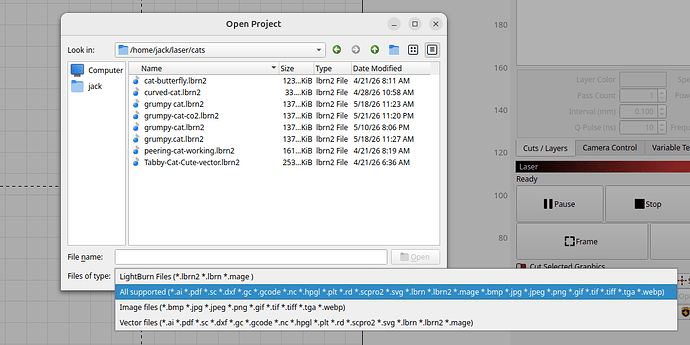

No puedo asociar los archivos .dxf a lightburn
I can’t associate the.dxf files with lightburn
When you open a file, Lightburn defaults to .lbrn2 files or project files. There is a pull down menu for selecting other files.
Click on files of type pull down.
You can select all supported files, Lightburn files (.lbrn2), image and vector file groups.
I think that’s what you’re having trouble with, if not you need to clarify what you mean.
Cuando abres un archivo, Lightburn utiliza por defecto archivos.lbrn2 o archivos de proyecto.
Hay un menú desplegable para seleccionar otros archivos.
Haz clic en archivos de tipo para desplegar. Puedes seleccionar todos los archivos compatibles, archivos Lightburn (.lbrn2), grupos de archivos de imagen y vectores.
Creo que eso es lo que te cuesta, si no, necesitas aclarar a qué te refieres.
If you are trying to double click on a DXF and launch Lightburn, Lightburn does not “open” DXF files. it imports them.
