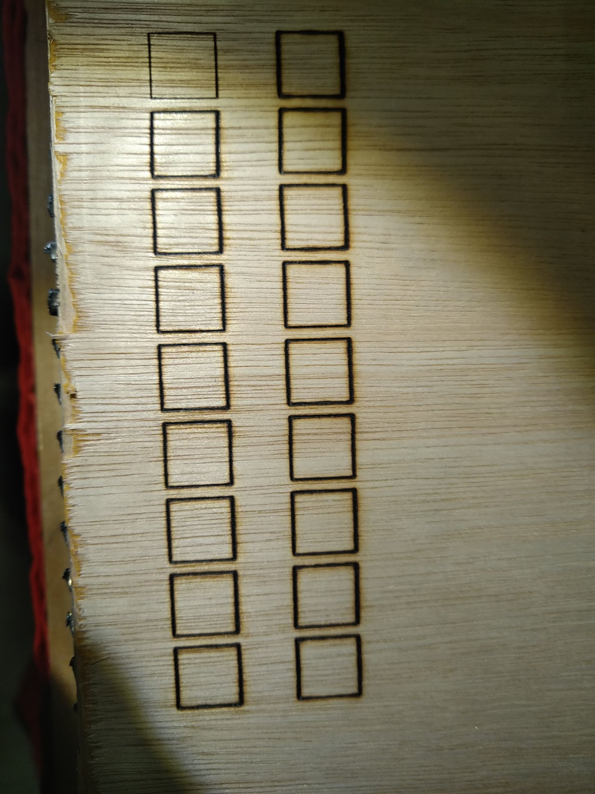

Aucune puissance pas de découpe ni de gravage

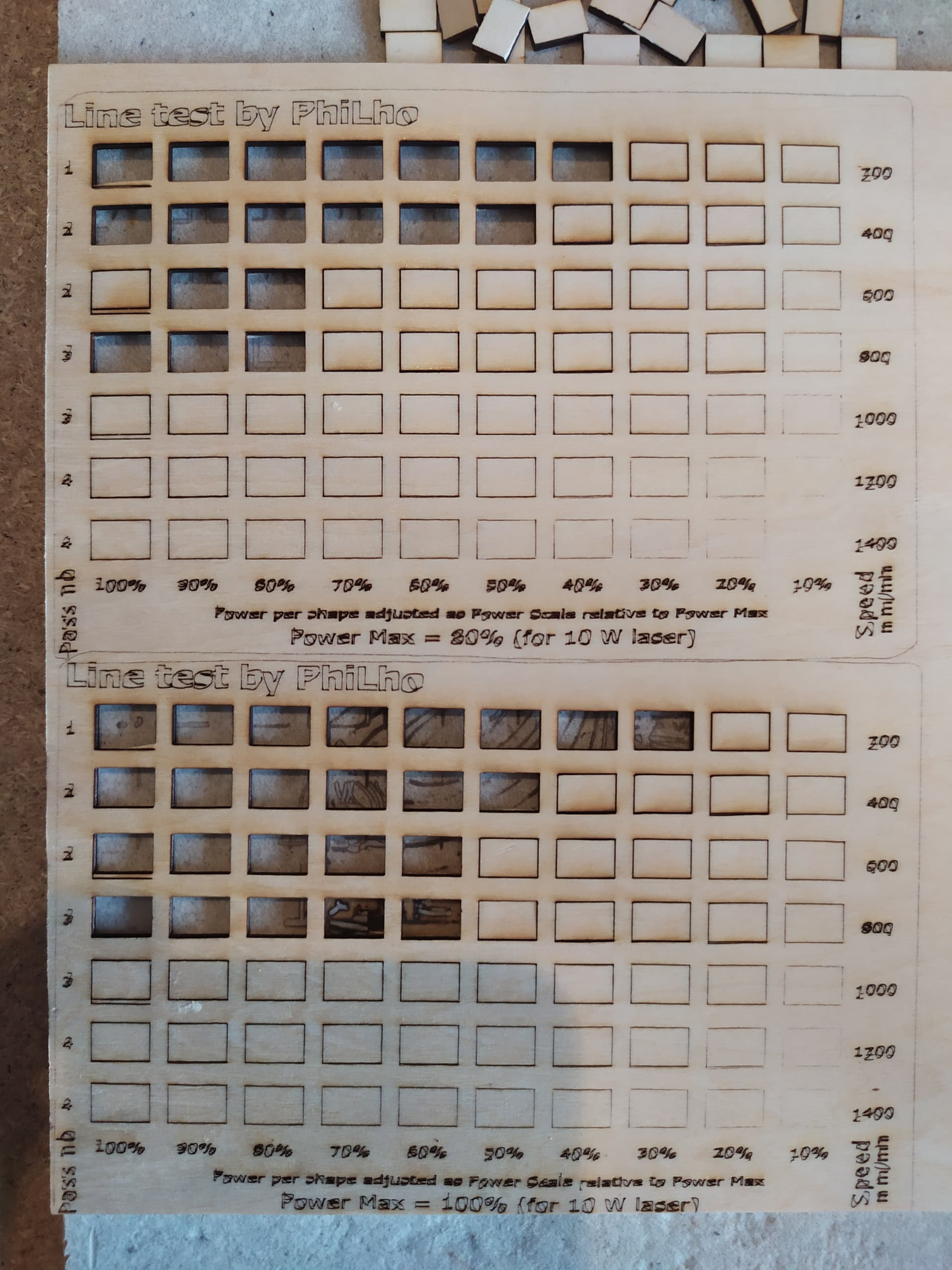

1,6 mm/s = 96 mm/min. Je suis en train de découper du contre-plaqué de 2 mm à 400 mm/min, 80 % de puissance d’un laser 10 W, par exemple.
C’est bien de se faire des planches d’essais, LightBurn permet d’en créer à volonté.
(Mais j’ai fait celle-ci à la main…)

cela correspondre a une marque de 90% ligne 5 de ton test du haut
donc certainement en plusieurs passe peut être je suis en Valeur S Max 10000
vitesse 1.6mm/s
colonne de gauche du haut vers le bas 10% à 90% en 5000 De S max et colonne de droite idem mais en 10000 S Max

Merci déjà pour le temps passer à m’aidé j’ai déjà un aperçu sur quelque test mais toujours pas de découpage. je fais plusieurs passe et plusieurs puissance.

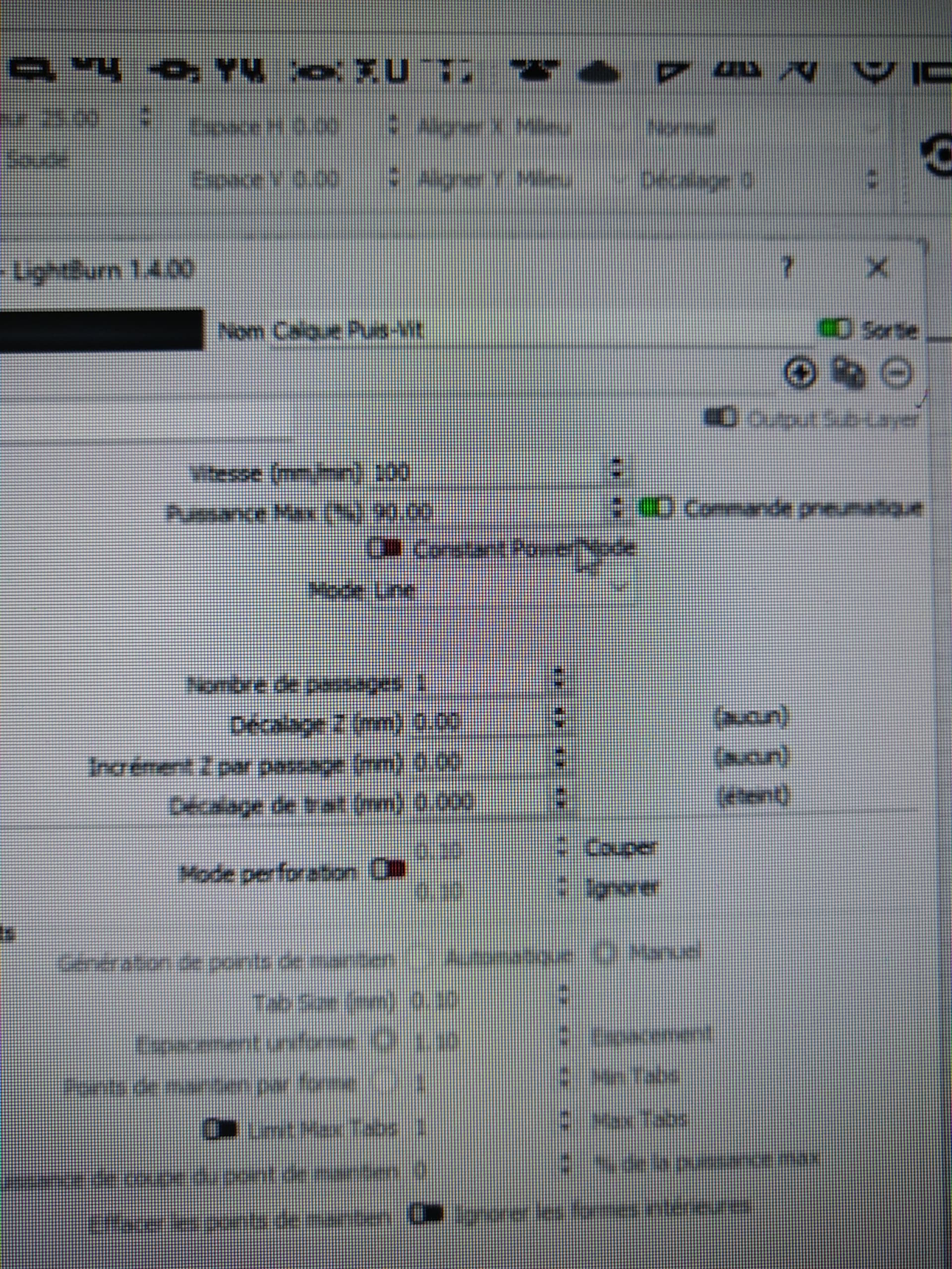

Par contre pourquoi sur le lightburn que j’ai dans coupes/calque- éditeur de paramètre de coupe - et en dessous de mode - je n’est pas l’activation en constant powermode
Sur le 1.4.00 l’activation du constant power mode est demander et pas sur le 1.4.04 possible que cela vienne de la que la découpe doit ce faire en plusieurs passe 5 passes pour coupé du 2mm c’est énorme.
Constant Power Mode will not be available to you because you’re using GRBL-M3. Basically you’re always in Constant Power Mode because of that.
et bien non même en téléchargent le 1.4.00 il n’parait pas bazar car sur cette vidéo il apparais. :shushing_face: :thinking:

LB a des réglages différents selon les capacités du laser connecté : diode, CO2, fibre, le contrôleur qui les pilote, etc.
Je sais que j’ai dû charger les réglages LB pour mon laser (un Creality) depuis leur carte mémoire, pour avoir les paramètres de vitesse max, de dimensions, de direction des axes, etc.

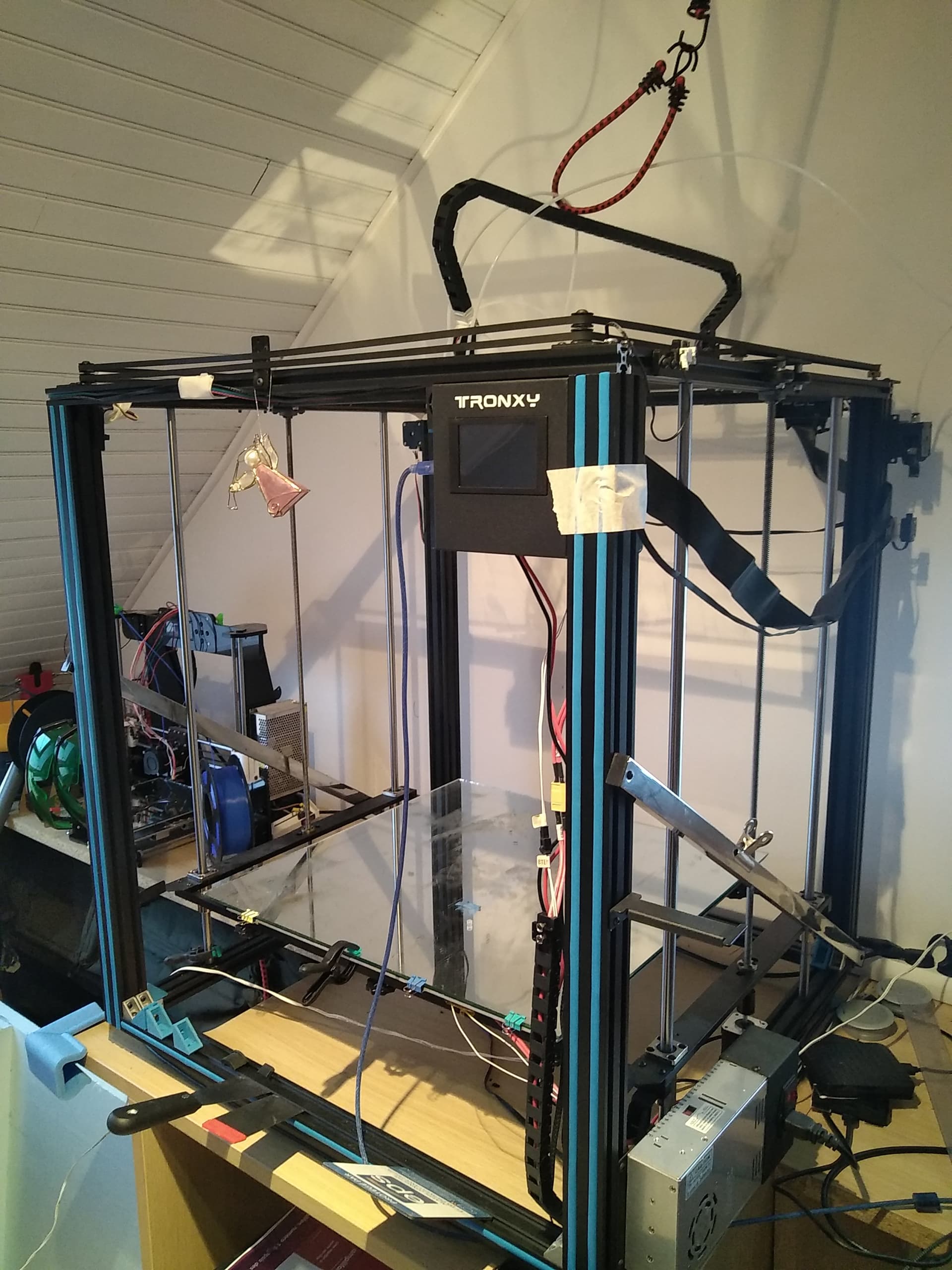

Et oui réglage réglage réglage car avec ma tronxy je suis obliger de faire des réglages en permanence du plateau;
soit je démonte tous et je prend le temps de la remonter proprement ou soit je la revend.
et je machette une NEJE 4 Max E80 je la trouve au top toujours un peux chère.
Pour le moment la seul qui fonctionne très bien c’est mon Anet 8.
Avec tous le matos que j’ai je peux encor faire 2 autre graveuse et 4 imprimante 3D, c’est pour cela que j’avais acheter la TRONXY pour imprimé les châssis. les dimensions d’impression sont 550X550X600 avec une extrudeuse à deux fils.
