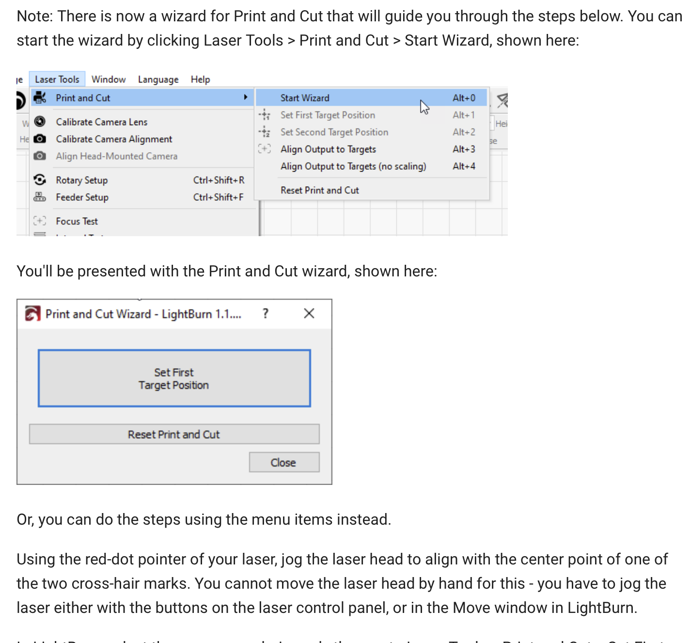

Problem: Ich klebe Fotos auf Sperrholz und laser das entlang einer Kontur. Leider haben Fotos keine Wiederholgenauigkeit, sodas der Laserpfad nicht bei gleichen Fotos das gleiche Ergebnis bringt.
Lösung: Wenn ich auf das Foto Kalibrierungsmarken anbringen würde und eine Software dazu bringe diese Marken anzusteuern und den Laserpfad danach positioniere und orientiere wäre das eine allgemeine Lösung.
Meine Frage: Gibt es sowas?
Gruß michel
I can’t visualize what you’re trying to do. Can you provide an example or diagram it so that it’s more obvious?
It may also be an issue with the machine translation not working well so more thorough simple language could be beneficial.

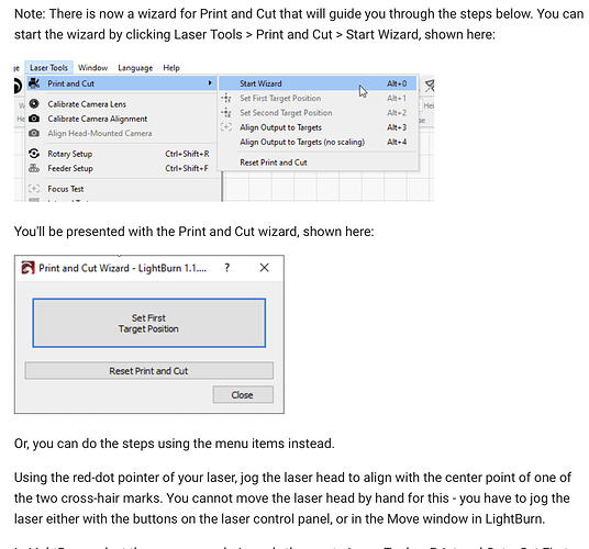

I think you can use this.
Thank you - that exactly the solution - I think. But I didnt found the submenue “print and cut” or german “drucken und schneiden”. Is this a special version of lightburn?
Nøø, das hat sich nur bissel versteckt :wink:

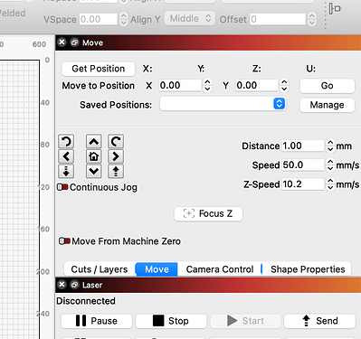

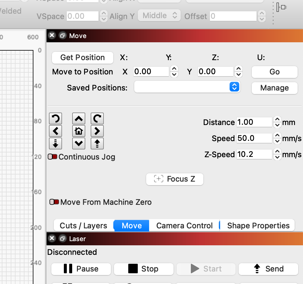

Das Anfahren an die Referenzpunkte ist mühsam. Gibt es eine Möglichkeit dies mit einem Joystick oder der Maus o. ä. zu machen?
Danke Gruß Michael

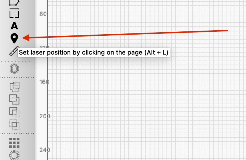

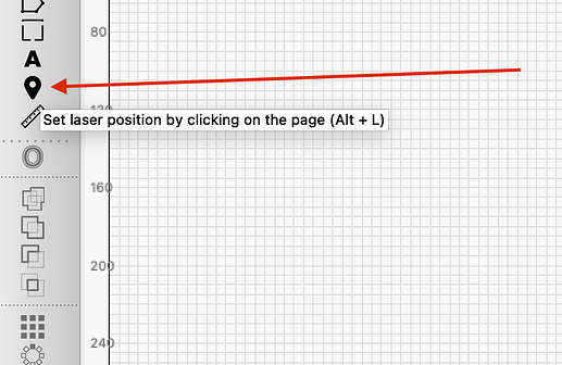

There are several options for moving the laser head to a given point. You can, if you have a camera with reasonably good resolution, use it to run the laser to a point with the “normal” jogging options that are in LightBurn, see the pictures.
(Here you can also fine-tune the distance required per keystroke and speed)

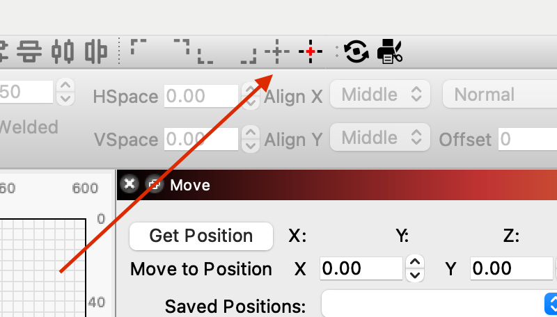

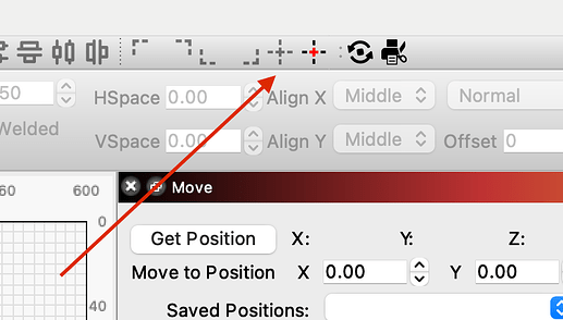

Another option is to set your Ruida to a speed and step length that allows you to position the laser head exactly over a point.
If you use a red laser light for positioning help, be sure your focus is set correctly or your laser won’t match either (unless you have a cross laser as a pointer)
If it has to be positioned super accurately, I shoot a small pulse on my reference marks until it hits 100%.
