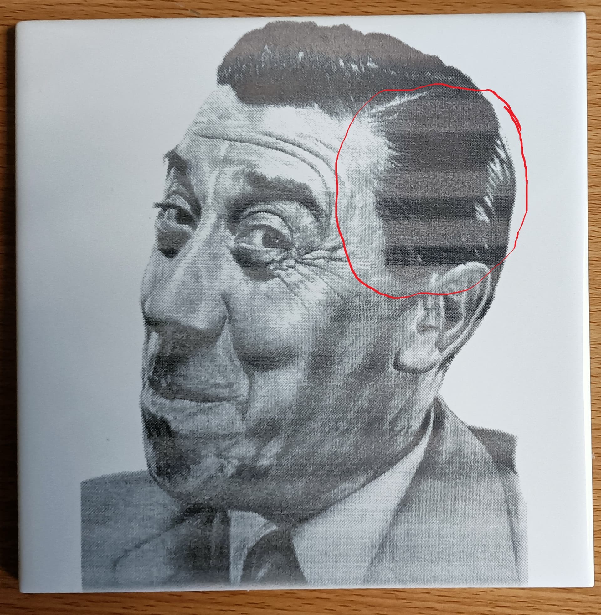

je viens de graver en balayage un portrait avec mon graveur co2 80W de puis peux il me grave des bande plus clair ( voir la photo les cheveux ) es ce que une personne sais ou se trouve le probleme merci
graveur co2 80w
vitesse de gravure 80
puissance 14 maxi et 8 mini
depassement ligne 0.08mms
ce sont mes parametres habituel
merci

This looks like temperature or power fluctuations while the laser is running. If you have a chiller that is turning on, the temperature of the water changing can affect the power output of the beam, and the power draw can affect the laser power supply as well.

le refroidisseur et une pompe immergée et je pense que elle tourne en permanence
ainsi que la pompe de l 'air les deu sont bancher sur la graveuse
dois je les brancher sur un autre secteur 220v?

the cooler and a submersible pump and I think it is constantly running
as well as the air pump the two are placed on the engraver
should I connect them to another 220v sector?

mon probleme de bandes plus claire a été résolu merci pour votre aide
