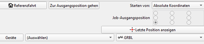

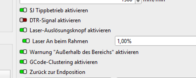

Guck mal, ob du “gcode clustering” in den Geräteeinstellungen aktiv hast. Das muss aus. Der Laser muss vom Typ “grbl” sein, nichts anderes.
Check if you enabled gcode clustering in device settings. This needs to be turned off. Also check that the laser type is “grbl”, nothing else.
Ich habe alles noch einmal durchgesehen:
Der GCode-clustering ist aktiviert G-code clustering is enabled.
Die Geräteauswahl läuft bei mir über com 5 - I select the device via com5.
Die Verwendung des g-code wird mit GRBL angezeigt. - The use of G-code is indicated by GRBL.
Ausschalten. Das versteht der Laser nicht.
Turn that off. This causes the error.
